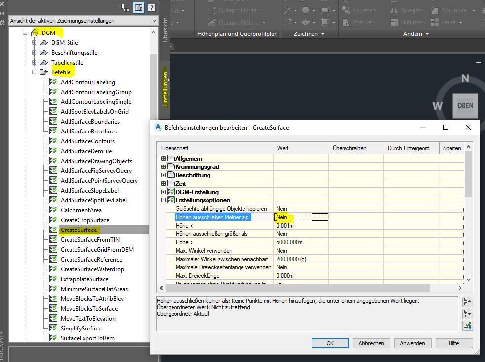

Hallo Spezis,
ich muss 48 DGMs mit lokalen Höhen um 0 erzeugen. An welcher Stelle unterbinde ich den Ausschluss von Höhen < 0.001m global?
Bei
Einstellungen -> DGM -> Elementeinstellungen bearbeiten
war ich schon.
Oder bin ich blind?
Ich könnte auch widerstrebend alles anheben ...
Gruß + Danke
Bruno

Einstellungen >DGM >Befehle >CreateSurface

Danke (VorKopfSchlag)!

Finde ich übrigens eine ganz fiese Voreinstellung in der Deutschland.dwt (dort würde ich die "Korrektur" auch speichern).Hätte mir fast die eine oder andere Mengenermittlung
zerschossen. In C3D14 war noch standardmäßig "nein" eingestellt.

danke für die Hinweise. Habe gleich meine Deutschland-dwt geändert.
Kleine Ursache große Wirkung - kann auch schief gehen. Naja, wer in den Bergen wohnt, hat damit kein Problem ...
