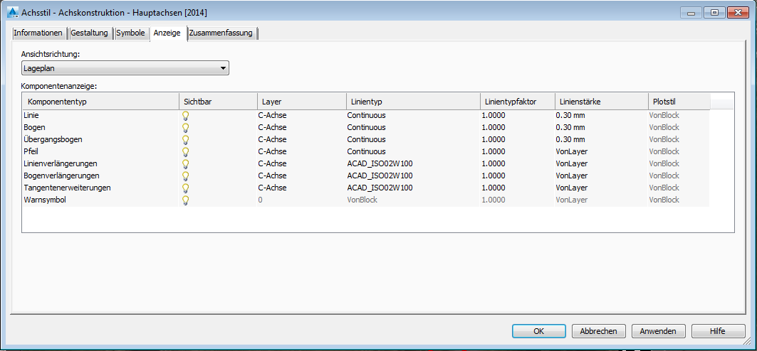

Ich möchte gerne in einem Achs-Stil oder DGM-Stil die Farbe ändern.
Wenn ich den Achsstil bearbeite und unter Anzeige gucke, ist alles leicht grau hinterlegt und im Komponentenanzeiger fehlt die Spalte Farbe.
Wer kann mir helfen???

AutoCAD Civil 2016 SP1
Bei meinem Kollegen ist die Spalte Farbe da. Der hat den gleichen Stand. Also auch SP1.
Ja, Civil neu gestartet und Rechner auch

UHCivil2016-FarbspalteinAchsbeschriftungsstilfehlt.mp4
Vielleicht wurde die Farbspalte auch nur unglücklich/unabsichtlich zusammengeschoben, dann einfach wieder auseinanderschieben zwischen Layer und Linientyp (siehe Video).
