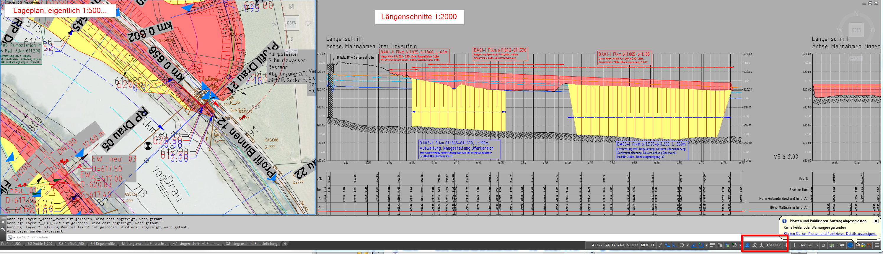

Hallozusammen!
Ich arbeite sehr gerne mit mehreren Ansichtsfenstern im Modellbereich. In einen AF habe ich dann zB den Lageplan dargestellt und im Anderen die zugehörigen Querprofile. Nun wird der Lageplan meist in 1:500 und die Querprofile in 1:100 geplottet - Leider steigt da die Beschriftung aus, weil der Maßstab nur für die gesamte Arbeitsfläche festgelegt werden kann.
Oder gibt es eine Möglichkeit auch im Modellbereich jedem Ansichtsfenster seinen eigenen Beschriftungsmaßstab festzulegen?

1. Nein (LEIDER)
2. Deine Anfrage/Beschreibung verwirrt, um lange Texte zu umgehen: Was wäre der (wirkliche) Nutzen?
Bis die Frage beantwortet ist, stocher ich mal im Trüben:
Workarounds zum möglichen Hintergrund wäre:
- Arbeiten in einem "Arbeits Layout"
- Wenn es um "Platz Kontrolle" von Elementen geht, dann ANNOALLVISIBLE=1 nutzen?

Danke für die Antwort.
1. SCHADE
2. Einen kleinen screenshoot von meinen Modellbereich im Anhang zur leichteren Verständnis: Der Nutzen wäre dass die Beschriftungen in beiden AF richtig dargestellt werden  könnten. Oder dass zB bei den C3D-Querprofilplänen die Höhen- Längen und sonstige Bänder im richtigen Maßstab dargestellt werden bzw. dass der LP nicht so überladen oder unlesbar ist. Das Ganze berührt natürlich "nur" das Arbeiten im Modellbereich. ANNOALLVISIBLE=1 bringt leider nichts

Geht nur so wie cadffm gemeint hat.
Du musst ins layout (ehemals Papierbereich). Dort kannst du mehrere ansichtsfenster (mansfen) aufmachen und diesen unterschiedliche Masstäbe zuordnen. Wenn du Anzeige der Ansichtsfenster sperrst kannst dich bewegen wie im Modellbereich bei geteilten Ansichten.
Nachteil: Wird bei großen Zeichnungen langsamer und stürzt leichter ab
Wäre meiner Meinung nach ein wichtiger Punkt für Civil, dass man z.B. Höhenplänen und Querprofilplänen eigenen Massstab zuordnen kann. So schmerzt manchmal das Arbeiten richtig  .
