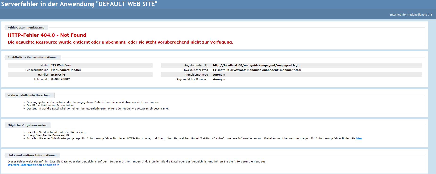

Hallo Zusammen,
ich habe mal 2 Anfängerfragen zu MapGuide.
Ich habe mir "MapGuideOpensource-2.6.1.8732-Final-x64" sowie "MapGuideMaestro-Release-6.0m4-Setup" heruntergeladen und installiert mit dem Ziel ein WEB-GIS für unser Büro aufzubauen, mit dem es möglich ist allen Mitarbeitern lediglich über den Internetexplorer (ohne Zusatzinstallationen) Karten mit Verlinkungen zur Verfügung zu stellen.
1. Ist das mit den 2 Programmen umsetzbar?
2. Scheiter ich bereits an dem "Connect to MapGuide" -> Was mach ich falsch?

hier noch die Fehlermeldung als Bild

Hallo Roman,
was passiert denn wenn Du die Adresse im Browser angibst? Öffnet sich das Anmeldefenster?
Ist der IIS richtig installiert?
Kommst Du in dieOberfläche wenn Du beim Anmelden auf Cancel gehst?
Sind nur ein paar Gedanken denn ich kenne mich damit noch wenig aus. Die Installation wurde damals gemeinsam mit der GIS-Firma gemacht, lief aber problemlos.
Denke schon dass Du bei entsprechender Rechnerleistung die Daten im Büro zur Verfügung stellen kannst.

Hallo Klaus,
Ich merke grad, dass ich im falschen Forum gepostet habe sollte eigentlich in den GIS-BEreich -> kann das mal bitte einer von den Admins übernehmen
Das macht mir erstmal Mut dranzubleiben
Die Fehlermeldung bei Direkteingabe im Internetexplorer siehe Bild
Was hier auffällt und so ging es mir schon gestern beim Testen, das im physikalischen Pfad "C:\inetpub\wwwroot\mapguide\mapagent\mapagent.fcgi" die Dateien nicht zu finden sind. Das Verzeichnis bis zu "C:\inetpub\wwwroot\" existiert zwar aber der Rest

hast Du denn den Port 80 freigegeben?
Hab grad in McAfee Activity Log nachgeschaut und hier stehen merkwürdige Blocked Incoming TCP... http(80) Meldungen
Trotzdem würde mich noch interessieren, gibt es den im vorgenannten Beitrag erwähnten Pfad "C:\inetpub\wwwroot\mapguide\mapagent\mapagent.fcgi" bei Dir?

Bin zwar jetzt nicht mehr im Büro aber ich glaube mich erinnern zu können dass der Pfad so nicht vorhanden war auch wenn Mapguide darauf zurückgreift. Gibt da glaub ich eine Config die das dann auflöst
Am Montag mehr ...
so weit ich mich erinnere mußten wir den Port für https bei der Installation auch händisch freischalten, deshalb die Nachfrage (Systemsteuerung - Firewall - erweiterte Einstellung - ein- bzw. ausgehende Regeln)

Jo schönes WE Dir,
bei uns ist Windows-Firewall aus und durch McAfee ersetzt, da muss ich auch mal nachschauen.

Original erstellt von RL13:
Nein, gibt es nicht.
Es gibt eine mapagent.fcgi im Programmpfad (C:\Program Files\OSGeo\MapGuide\Web\www\mapagent\ )
Was mir dabei auffiel: Bei mir erfolgt der Aufruf beim Anmeldefenster ohne Portadresse:
http://localhost/mapguide/mapagent/mapagent.fcgi
