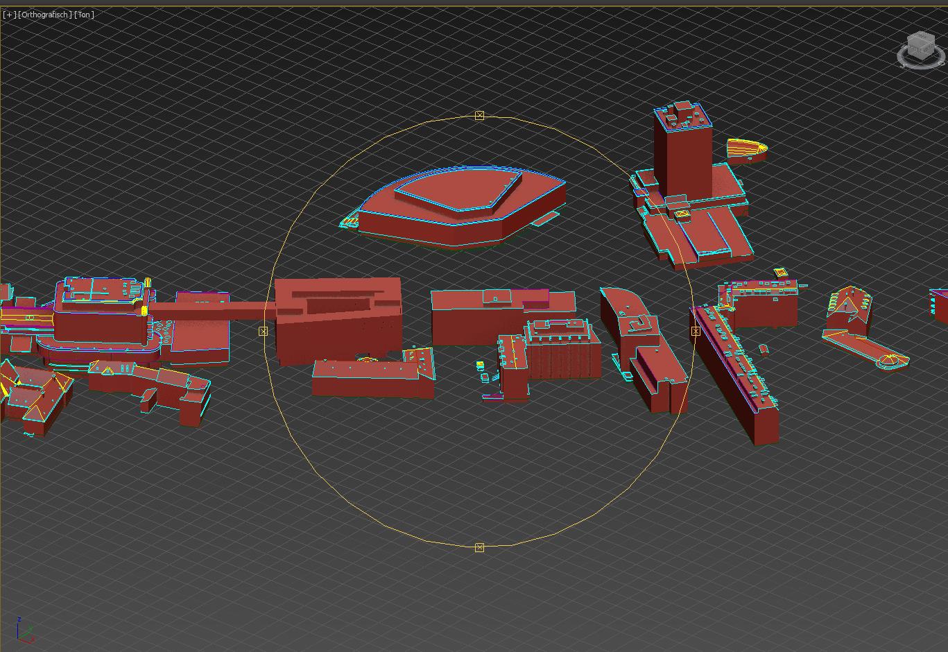

· Schnell eingelesen ist die DXF, allerdings sind das "nur" 3D-Polylinien, die sich nur als Gitternetz darstellen lassen.
· 3ds-Daten kann man wenigstens mit Material belegen, allerdings ist das bei mehreren Gebäuden dann wieder sehr mühsam, da alle Vielflächennetze auf dem gleichen Layer liegen.

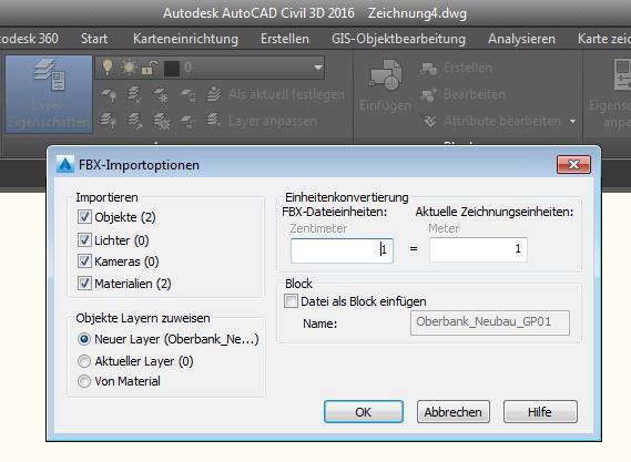

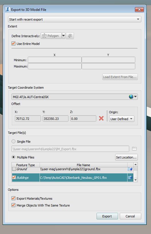

Hallo Michl,
Du könntest den Umweg über den Infraworks AIW gehen, dort kannst du die Gebäude als fbx exportieren und im Civil weiterverwenden oder auch im 3ds.
HTH
- gü -

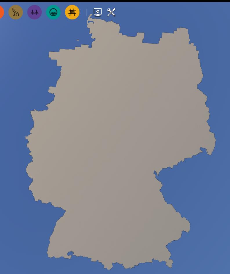

wenn du in diese Richtung gehen möchtest, wirst du IMHO längerfristig nicht am Infraworks vorbeikommen. Der AIW kann gut mit riesen Daten umgehen, so habe ich mal versucht das Geländemodell von Deutschland zu laden (wie du am Bild siehst, funktioniert auch ein riesiges Gebiet....) und ist ideal für Präsentationszwecke.
D.h. nicht Stadtmodelldaten in das Civil laden, sondern umgekehrt - im Civil deine (Detail)Planung erzeugen und die dann im AIW anzeigen lassen. Basis ist ein DGM auf dem dann die LOD2-Daten + Orthofotos eingespielt werden und basierend darauf kannst du dann deine Planungen visualiseren. Inkl. verschiedenster Varianten. Könnte man auch in der Cloud publizieren und so Dritten zur Verfügung stellen, die das Modell ohne Zusatzprogramm im Browser ansehen können - inkl. Berechtigungskonzept
Und wie im Link von Roman angeführt, könnte man mit gewissen Productivity Pack eigentlich in Civil 3D direkt das AIW-Modell öffnen.
