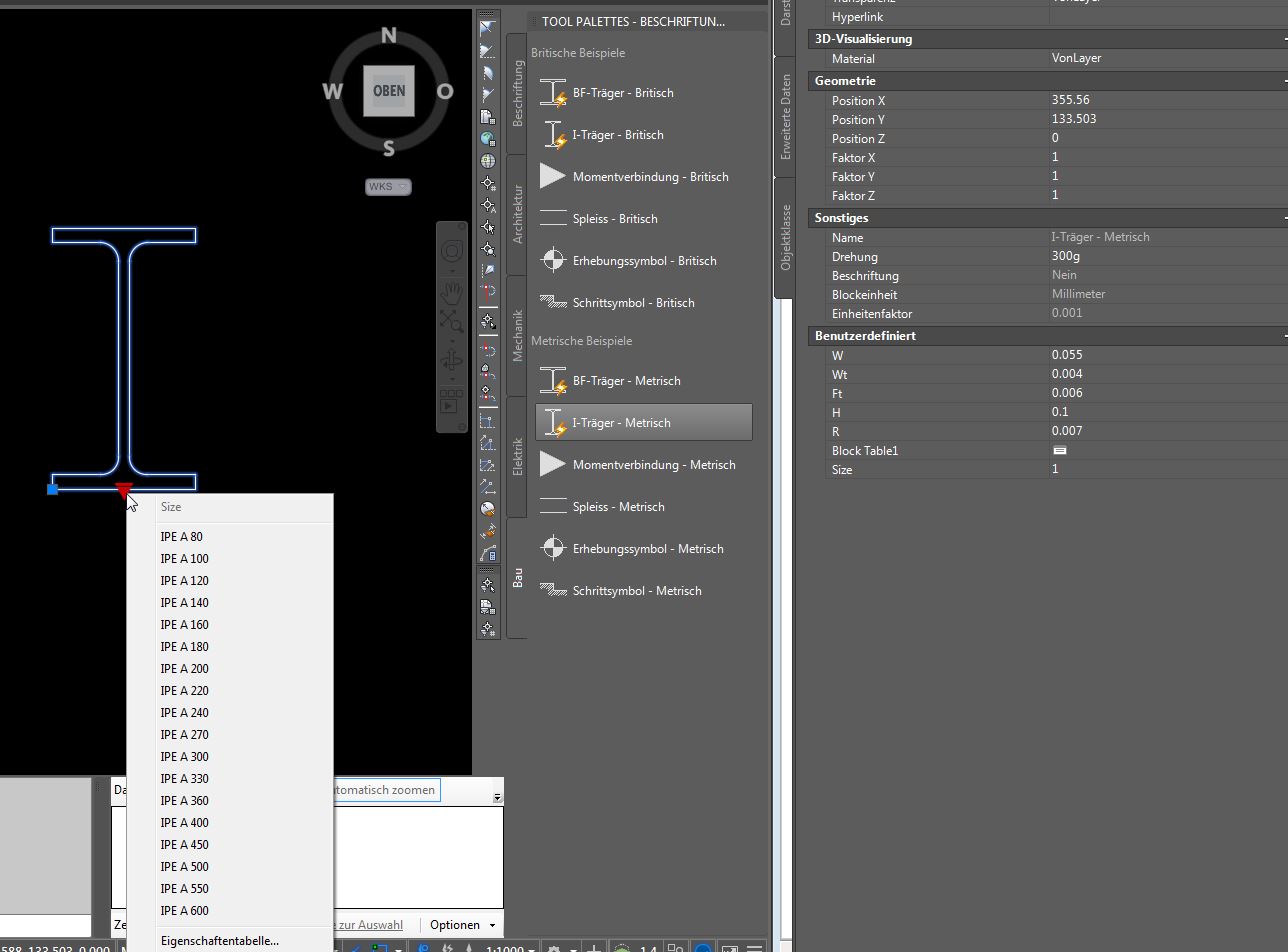

Hallo, mir wurde gesagt das es in Civil Stahlprofile (IPB,HEB,usw...)gibt. Ich finde aber keine, bin ich nur blind oder gibt es wirklich keine.
Benutze Civil 2016
MFG

Es mag Zusatzapplikationen geben, die auch in Civil 3D funktionieren und mit Stahlprofilen umgeht.
In Civil 3D selbst (out-of-the-box) gibt es das nicht, es arbeitet mehr mit Erde als mit Stahl

_TOOLPALETTES -> Beschriftung und Design -> BF und I -Träger

Ahh, cool, an die 2D-Beispiele der dynamischen Blöcke habe ich nicht im entferntesten gedacht!
Ergänzend: die sind in purem AutoCAD auch vorhanden, braucht kein Civil 3D dazu.
