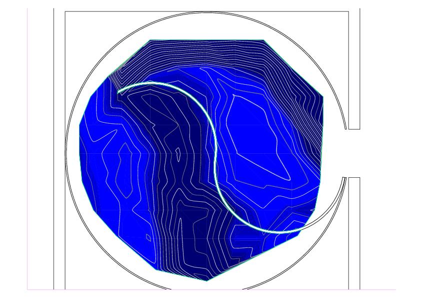

Einen wunderschönen guten Tag,
ich hab folgendes Problem und hoffentlich kann mir jemand helfen:
mein DGM wird durch ein Becken begrenzt, dieses Becken besitzt eine Trennwand. Als ich die Trennwand als Begrenzung hinzufügen wollte, erhielt ich die Fehlermeldung, dass das Polygon nicht geschlossen wäre. Aber zum einen ist das Polygon geschlossen und zum anderen steht in der Hilfe zu Civil 2016 folgendes:
"Wenn bei der Definition einer Begrenzung aus einem Polygon das Polygon nicht geschlossen ist, wird durch die Begrenzungsdefinition ein geschlossenes Ppolygon erzwungen."
Also wer kann mir helfen und weiß eine Lösung?
Vielen Dank schon mal und sonnige Grüße

die Polylinie hat am unteren Rand eine überlappende Linie.
(es müssten 6 elemente sein, es sind aber 7)
Gruß Ferdinand

Geht bei mir auf Anhieb.
Grenzlinien hinzufügen > Verberge,. Weiche Bruchkante aktiv, Abstand Sekantenmittelpunkt 0.02

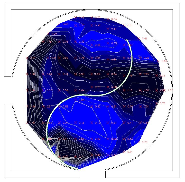

Hallo nochmal,
ich hab jetzt nach der Analyse mal einen Plot gemacht, um besser erklären zu können, wo meine Frage bzw mein Problem liegt: Es sieht aus als würden die Punkte durch die Trennwand interpoliert.    Kann das sein, dass die Vermaschung nicht unterbrochen wird?
Vielen Dank für die Unterstützung

Hallo Liseria,
welches Problem
ist ja der Sinn einer Grenzlinie das DGM durch das Begrenzen nicht zu verändern
doch du musst nur mal den Stil ändern auf "Conturs an Triangels", dann sieht du die unterbrochenen Dreiecke

Original erstellt von Liseria:
Wenn ich mir den Plot so ansehe dann hast die Trennwand als weiche Bruchkante eingefügt, wobei die Begrenzungslinie aber keine Höhen hat. Somit wird die ursprüngliche Vermaschung beibehalten und der Bereich der inneren Grenzlinie wird nur ausgespart.
Was Du aber möchtest ist vermutlich ein Strömungsbild. Dazu müßtest Du den Punkten an der Trennwand aber auch die entsprechenden tatsächlichen Höhen geben. Die innere Grenzlinie darf dann auch nicht als weiche Bruchkante eingefügt werden.
Klaus
Edit: Habe mir Deine Daten mal angesehen.
Folgende Vorgehensweise bringt Dir beiliegendes Bild:
- Polylinie in Elementekante umgewandelt
- Höhen der EK aus DGM berechnen lassen
- Über Höheneditor die Höhen angepasst (hier nur am unteren Rotorblatt)
- Elementekante als Bruchkante hinzugefügt
- EK als Grenze (verbergen) hinzugefügt

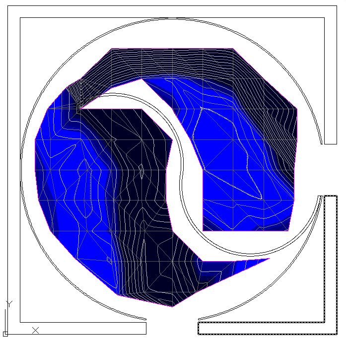

Hallo nochmal,
ich krieg es immer noch nicht hin...
Zur Erklärung erstmal: ja, es sind Becken, die mit verschiedenen Trennwänden unterteilt von Wasser durchströmt werden. Um die Isotachen (Linien gleicher Geschwindigkeiten) zu erhalten, habe ich die Geschwindigkeit als z Wert in meinem DGM.
Wenn ich nun bei der Begrenzung "weiche Bruchkante" eingebe, funktioniert es, ist aber falsch. Wenn ich es allerdings nicht auswähle, erhalte ich nur Fehler. Aktuell wäre das "0 Objekte gefunden" oder in einer anderen Datei "Kein Einschluss von Dreiecken durch Begrenzung". Ich kann mit beiden Fehlermeldungen nichts anfangen und ich komm einfach nicht weiter.
Vielen Dank an Klaus, der mir mit seinem Edit sicher helfen wollte, allerdings verstehe ich nicht ganz was du meinst. Ich muss keine Höhen berechnen lassen, ich weiß ja das mein Becken 50cm hoch ist und was meinst du mit Rotorblatt?
Ich hab nochmal eine der Dateien zugefügt. Vielen Dank für die Unterstützung.

Hallo Liseria,
Geschwindigkeiten erklären natürlich die hohen Unterschiede, habe mich schon gewundert welches Material solche Schwankungen macht.
Nachdem Du nichts geschrieben hattest bin ich ursprünglich von einem Becken mit Zu- und Ablauf ausgegangen bei dem ein rotierender Rechen oder Schieber das Material weiterbewegt. Aber wenn das eine feste Trennwand ist ...
Ich denke die einfachste Variante ist bei der kleinen Fläche die äußere Grenzlinie nachzuzeichnen oder die nicht gewünschten Dreiecke zu löschen wenn Du an der Trennmauer keine Geschwindigkeiten gemessen hast. Würde dann wie im Bild aussehen. Ausgehend von diesem Geschwindigkeitsdiagramm könnte man jetzt natürlich Werte auch die Trennmauer extrapolieren, aber alleine durch hinzufügen Deiner Polylinie zum DGM können keine Dreiecke gelöscht oder ausgeblendet werden (Zumindest ist mir nichts derartiges bekannt)

Erstmal vielen Dank Klaus. Ich muss sagen, dass ich die ganze Zeit davon ausgegangen bin, dass Civil das alles automatisch macht, sobald ich ihm sage, dass die Linie in der Mitte eine Wand ist... Kann ja keiner ahnen, dass das Programm nicht so toll ist wie man sich das wünscht
Jetzt sieht es natürlich ziemlich löchrig aus

Hallo Liseria,
das Programm macht an der Stelle genau das was es soll.
Es kann ja keiner ahnen, dass du eine DGM (Digitale Gelände Modellierung) als Geschwindigkeitsmodell "missbrauchen" möchtest.
Du möchtest also die Geschwindigkeit an der "Trennwand" nicht interpoliert haben, sondern eigentlich aus den am nächsten liegenden Punkt "extrapolieren" bis zur Grenze in deinem Fall die Trennwand oder auch Außenwand.
Dann bleibt nur der von Klaus beschriebene Weg Ergänzungspunkte an der Zwischenwand und der Außenwand rechnen zu lassen.
Vielleicht hilft dabei auch das Bearbeitungstool "Glätten eines DGM mit der Kriging-Methode", mit welchem Punkte extrapoliert werden können weiter. Einfach mal in der Hilfe suchen.
