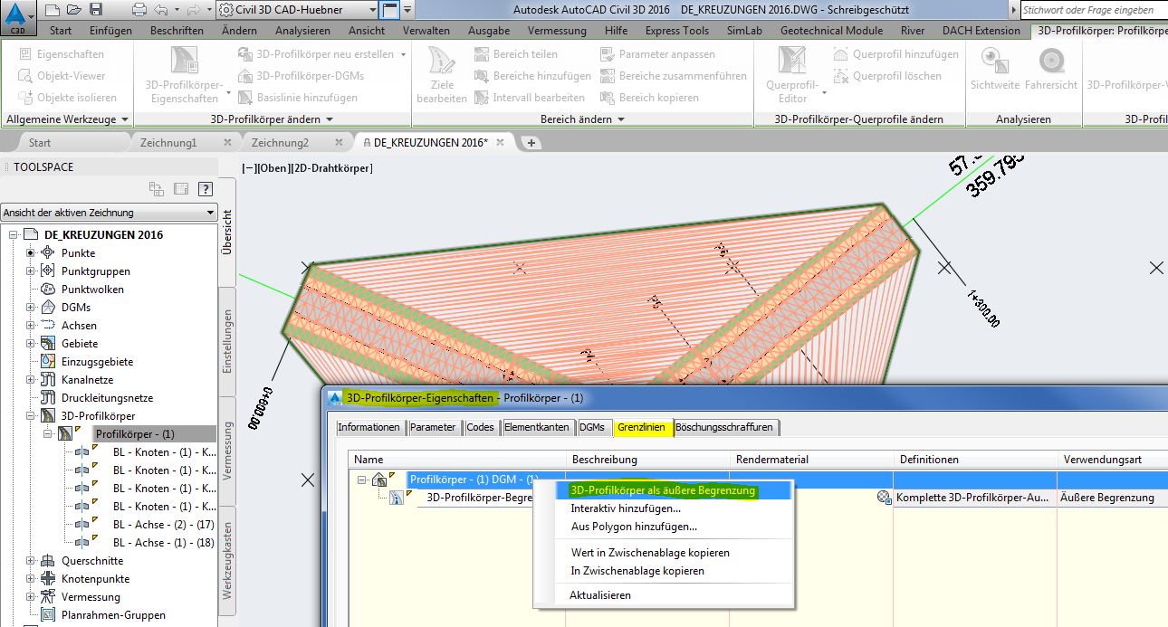

Hallo zusammen.
Hätte folgendes Problem. Ich erstelle gerade eine Straßenplanung(siehe Bild 1). Habe das DGM erstellt und nun möchte ich das DGM begrenzen, sodass es sich nur noch auf die Straße bezieht und nicht mehr über die Außenkante Straße hinaus geht. Dazu habe ich wie in den Übungslektionen eine Umrandung erstellt(siehe bild 2) aber es funktioniert nicht wie in der Übungslektion. ( unter dem DGM/Definition/Grenzlinie rechtsklick und Hinzufügen, Einstellung Außen, Linie anklicken fertig) Also es passiert eig kaum was. Ich hab die Polylinie schon in eine 3d umgewandelt das hat auch nicht funktioniert.
Kann mir wer helfen?
Gruß Johannes

In der Regel ist es ausreichend, die Grenzlinieneinstellung
Profilkörpereigenschaften > DGMs > Profilkörper als äußere Begrenzung
hinzuzufügen.

Die Straße ist aber nicht als 3d Profilkörper geplant

Hallo Johannes,
das könnte mehrere Ursachen haben, hast Du einmal das Protokoll bei einer Neuerstellung angesehen? Irgendwelche Auffälligkeiten?
Manchmal zickt Civil auch wenn doppelte Punkte auf der Polylinie sind.
Ist die Polylinie geschlossen?
Ohne die Linie zu sehen ist das aber schwierig zu beurteilen. Wenn Du keine Lösung findest müßtest Du diese einmal hier hochladen.

Hat geklappt Linie war nicht auf geschlossen gestellt. Danke dafür
