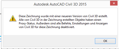

Hallo liebe Mitsteiter,
Die Bugs in Civil 15 nehmen immer groteskere Formen an. Hier mal ein weiteres Beispiel:
Ich habe eine Datei mit Civil 2015 erstellt und bearbeitet. Nun behauptet Civil, die Datei sei mit einer
neueren Version erstellt worden (siehe Anlage, kein Photoshop ;-) und hat mir alle Civil Elemente zerschossen.
Auch ein Wiederherstellen der DWG brachte keinen Erfolg. Kennt jemand das Phänomen?
Ungeachtet dieses speziellen Problems, ist selbst der Autodesk Support mit mir d'accord, dass man diese Version
doch besser überspringen sollte. Kein Witz!

Habe mittlerweile das "faule Ei" gefunden. Holt man sich einen Länggsschnitt über den REB-Import rein und gibt diesen über die Datenverknüpfung frei, wird die Datei, in der man sich diesen Längsschnitt reinholt wie oben beschrieben zerschreddert. Hab's noch nicht mit Civil14 versucht, habe aber schon an anderen Stellen bemerkt, dass die DACH-Extensions mit äußerster Vorsicht zu genießen sind.
Am Besten immer eine Backup machen, bevor man damit spielt.
