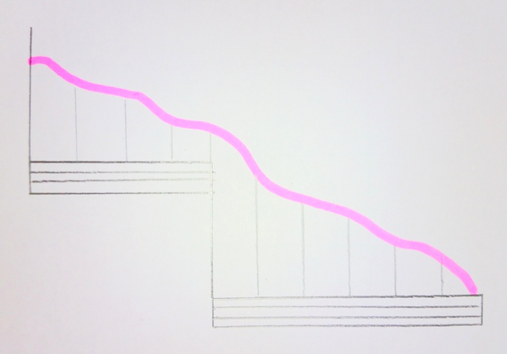

Hallo allerseits!
Ich möchte gerne in Civil 3D einen abgetreppten Höhenplan erstellen. Allerdings soll der Längenschnitt (Urgelände und Gradiente) dabei nicht unterbrochen werden (siehe Handskizze).
Bei besonders langen Längenschnitten mit starken Neigungen (Skipisten) verbrauche ich sonst immer extrem viel Papier beim Druck und der Bandsatz ist extrem weit von der Gradiente entfernt. Ich würde gerne die Höhen des Höhenplanes so anlegen, dass Sie auf A3 Querformat passen und dann im Layout drehen, damit ich den Höhenplan auf z.B. 7x A4 drucken kann.

- Mehrere Höhenpläne für eine Achse definieren. In den Höhenplaneigenschaften kannst Du die Stationen
nur selbst (sinvoll) definieren, das nimmt Dir keine Automatik ab.

ich habe dazu auch schon mal einen Beitrag geschrieben.
Aber hierbei springt das Gelände immer am Schnittpunkt.
MFG
