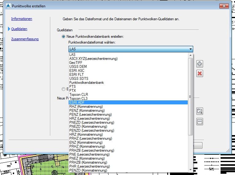

ADF scheint eine binäres ESRI-Punktwolkenformat zu sein in dem die Punkte in Rechteckgitter gespeichert sind.
http://forum.cad.de/foren/ubb/Forum461/HTML/001808.shtml#000016
Mit Civil kannst Du das meines Wissens nach nicht direkt einlesen.
Am Besten vorher mit ESRI-Programm umwandeln oder die Originaldaten der Punktwolke bspw. im *.LAS-Format geben lassen.
In Civil wird dann aus den Rohdaten eine eigene Punktwolkendatenbank (*.isd) erzeugt, welche sich sehr gut verarbeiten lässt (hab hier aktuell Punktwolke mit 170.000.000 Punkten mit ca. 4,2 GB Daten) in Bearbeitung. Einmal erzeugt lässt sich die *.isd innerhalb von Sekunden in Civil einlesen und darstellen.
Mit Rechter Maustaste -> Punkte zu DGM hinzufügen lässt sich daraus wieder schnell ein DGM erzeugen.
Die Punktanzahl im DGM ist dabei aber auf maximal 10.000.000 beschränkt in Abhängigkeit von den Variablen POINTCLOUDPOINTMAX und POINTCLOUDDENSITY
Sinnvoll sind aber eher Werte um 200.000.

Original erstellt von RL13:
Doch, zumindest im C3D 2015.
edit: und auch im 2014er

Also mal einen Überblick über die bisherigen Ergebnisse:
- Ein DGM kann in C3D14 direkt aus einer Rasterdatei im adf-Format generiert werden.
- Eine Punktwolke kann in C3D14 ebenfalls direkt aus einer Rasterdatei im adf-Format generiert werden.
Soweit so gut. In unserem Fall funktioniert das Ganze aber nur, wenn die adf-Datei sehr klein ist.
Leider hilft mir das im aktuellen Fall adf-Datei mit > 800 MB nicht weiter, da C3D14 abschmiert.
Vermutlich ist die Konvertierung der Rasterdaten zu rechenintensiv.
Wir werden daher als nächstes wie bereits vorgeschlagen versuchen, mit einem GIS-Programm aus dem adf eine las-Datei zu generieren.
Vielleicht geht das ja...
