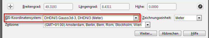

es gibt ja die Möglichkeit, in Civil 2014 Bing-Daten einzulesen.
Aber irgendwie stimmt der Maßstab nicht....
Ich lade mir ein Modell ein.
Lt. Google Earth und Bing (online) messe ich eine Strecke: 160m (stimmt auch in der Realität)
Das importierte Modell im Civil sagt: 250m
Idee: 160 Meilen sind 257km.
Aber wo und wie kann ich das einstellen? Oder ein Bug?

evtl. das falsche Koordinatensystem ausgewählt? (UTM? GK?)
