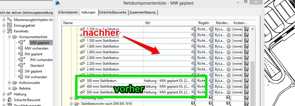

ich bin gerade dabei meine alten Projekte für die 2014er fit zu machen.
Ich öffne also ein Projekt, importiere alle Stile für Kanalnetz, Haltungen und Schächte (in C3D 2014 gibt es ne ganze Latte neuer Stile, wie ich finde sehr brauchbar!).
Dann ersetze ich alle Referenzen auf die alten Stile durch die neuen und schmeisse die alten Stile weg. (Haltungs-/Bauwerksstile +deren Beschriftungsstile).
jetzt habe ich aber das Problem, dass in den Kanalnetz-Komponentenlisten den einzelnen Komponenten kein Stil mehr zugeordnet ist. Ich war der Meinung, dass ich diese Zuordnung bereits bei den ersetzten Referenzen mit erwischt hatte.
Wenn ich neue Dimensionen beispielsweise für die Sb-Haltungen hinzufüge, dann haben diese gleich den passenden Stil zugeordnet.
Gibt es einen Trick, wie ich die Komponentenlisten updaten kann?
