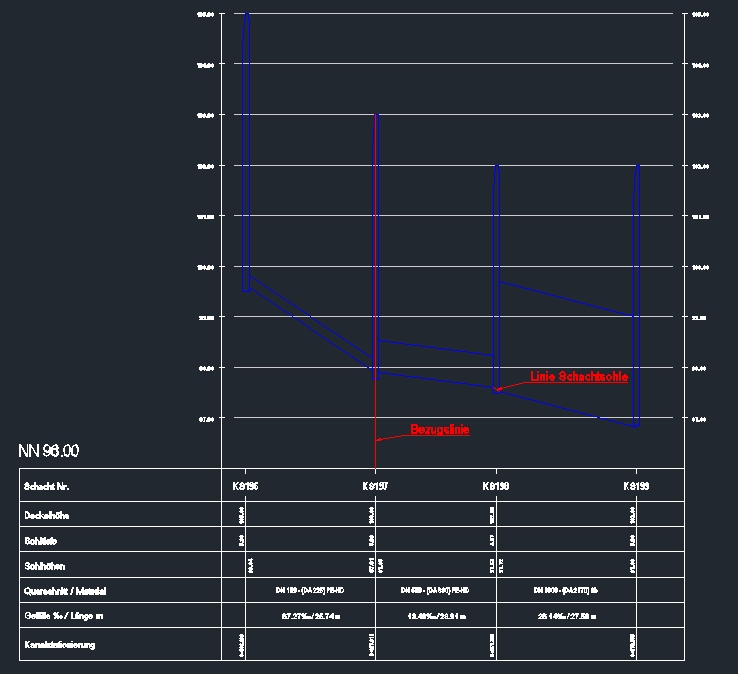

gibt es eine Möglichkeit Bezugslinien im Höhenplan für Schächte darstellen zu lassen?
Also von Deckeloberkannte bis zum Datenband/Bemassungskasten?
Kann man auch die Schachtsohle zeichen lassen?
Ich habe für beides bis jetzt leider noch keine Läsung gefunden.

Hallo Hake!
Zur Darstellung des Höhenplanes hast Du ja eine Achse erstellt.
Ich mache es so, dass die Achse genau an den Schächten Knickpunkte (Stützpunkte) hat. Was sowieso der Fall ist, wenn man Achse aus Komponenten erstellt.
Im Höhenplanstil kannst Du dann im Reiter ANZEIGE "Raster an Achshauptpunkten" die Anziege einschalten. dann gibts an jedem Schacht die Linie.
Evtl. gibts noch andere Lösungen...
EDIT:
Linie Schachtsohle geht nicht! Du kannst höchstens im Schachtstil die Überdeckung ausschalten, dann werden die Haltungen auch innerhalb des Schachtes dargestellt.
Grüße!
Michl

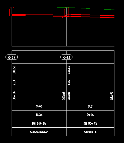

Das mit der Achse und den dazugehörigen Bezugslinien, funktioniert aber nur, wenn nur ein Kanal im Höhenplan ist und es eine Kanalachse ist.
Wenn mehrere Kanäle, bzw. eine Straßenachse der Bezug ist, funktioniert das mit den Bezugslinien nicht mehr. Und ich gehe mal davon aus, dass meistens mehrere Kanäle in einem Höhenplan sind.
Kann es eigentlich sein, dass nur sehr wenige einen Kanal mit Civil Planen bzw. zeichnen..?
