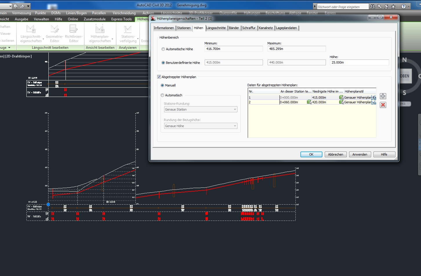

auf Grund des steilen Geländegefälles wollte ich einen abgetreppten Höhenplan erzeugen.
Aber was da rauskommt, ist aus meiner Sicht Murks. Oder habe ich da was falsch gemacht?
* Das horizontale Raster wird nur im ersten Teil dargestellt.
* Die Logik der dargestellten Höhe der senkrechten Achsen verstehe ich nicht.
Habt ihr gleiche Erfahrungen gemacht? Ich arbeite noch unter 2012.
MFG
Tobias

ich muss mich revidieren und Asche auf mein Haupt.
Der Höhenplanstil war nicht richtig eingestellt.
Die Höhe der senkrechten Achsen ergibt sich aus
      "niedrigste Höhe im Plan" + "Höhe" aus benutzerdefinierte Höhe
