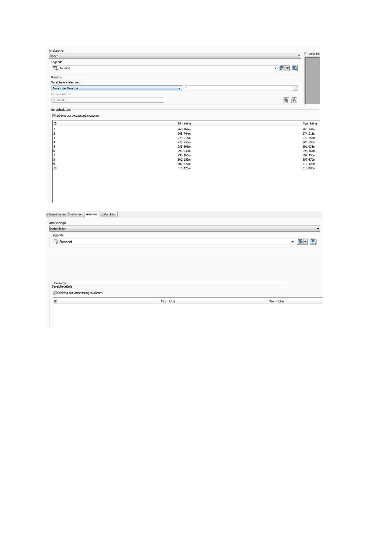

würde gerne die DGM Eigenschaften anpassen. Unter dem Punkt Analyse treten bein Civil 2012 einige Fehler auf.
Die Masken werden nicht vollständig dargestellt. Ich komme nicht an die Bereichsauswahl dran.
Ist das Problem bekant.
Z.B. Analysetyp Höhen ist in Ordnung,
Typ Höhenlinien wiederum nicht.
Kann das Fenster in diesem Bereich aber auch nicht aufziehen.
Danke für Eure Hilfe..

Das war, glaube ich, ein Fehler in Civil 2012 wurde aber in einem Update behoben.
Einfach mal das neueste Update (2.1) installieren.
Bei mir funktionierts.

Ursprünglich war es dieser Hotfix (betraf nur die deutsche und japanische Version)
Welcome Screen and Ranges of Analysis Types Hotfix (German and Japanese only)
Und ich glaube nicht, dass dieser spezielle Hotfix auch in das SP 2.1 eingearbeitet wurde (kann es aber nicht 100%  sagen, da ich beides installiert habe).

Vielen Dank an alle.
Die Antwort von Herrn Huebner hat gepasst.
