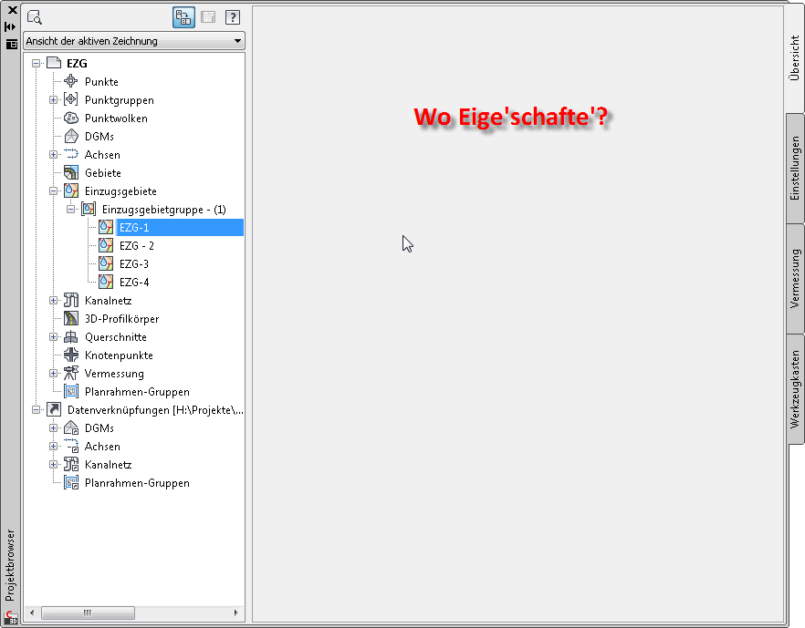

Hallo Kollegen,
funktioniert bei irgendjemandem die Einzugsgebietsgruppen im Projektexplorer? Habe das eben zum ersten Mal ausprobiert und klopfe es wohl gleich wieder in die Tonne. Vielleicht hilft "Update" 3.17   ! (Habe SP2.1 installiert)
DF
Oh, da fällt mir auf: die Software ist ja auch erst 1_1/4 Jahre alt...
Edit: Bin übrigens der gleichen Meinung wie Christopher

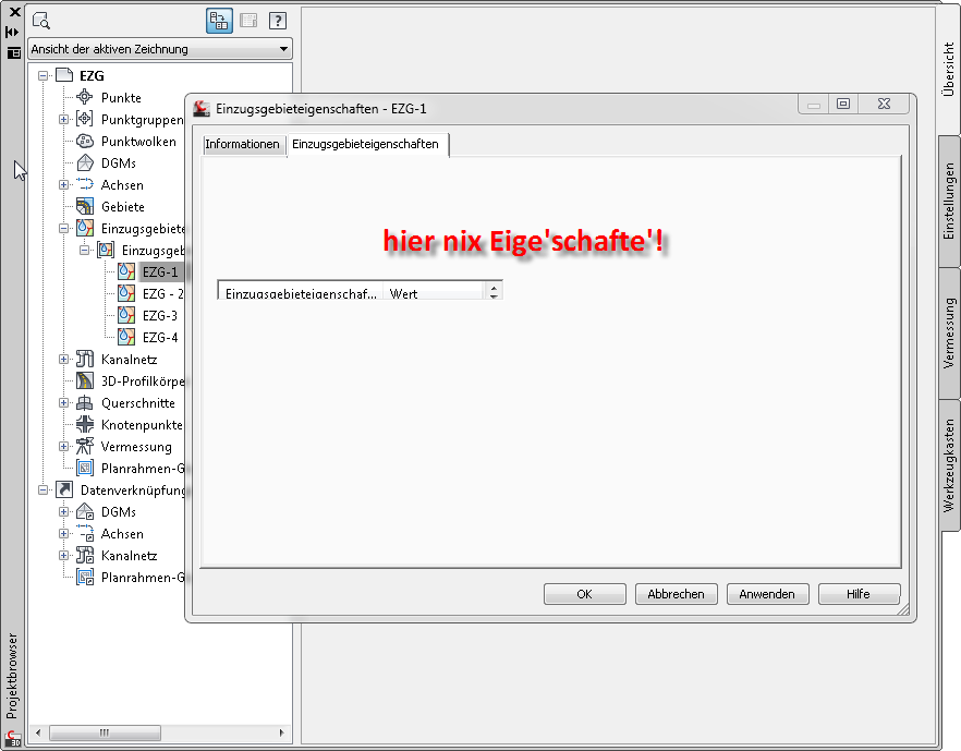

Nimm den zweiten Dialog "Einzugsbegietseigenschaften EZG-1" auf der zweiten Seite "Einzugsgebieteigenschaften" und ziehe die Unterkante des Dialogs nach unten (Fenster vertikal vergrössern).
Macht dich voraussichtlich damit noch nicht zum überglücklichsten Menschen, aber die (einige) Eigenschaften konnte ich dir zeigen.

In 2013 passt der Dialog dann sofort, ist aber inhaltlich ansonsten identisch.
