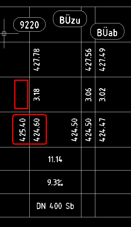

Hallo zusammen!
Noch ne Frage so kurz vorm Urlaub
Ich möchte gern in den Kanallängsschnitten die Tiefe der Haltung, also den Abstand von Gelände (DGM) zu Haltungssohle, am Ende der Haltung beschriften. Wichtig wäre mir das bei Abstürzen, wie im Bild.
Unter all den Beschriftungsmöglichkeiten steht dies jedoch nicht zur Verfügung.(Oder isses bloß wieder mal doof übersetzt worden?? - Nee, oder?) Überdeckung am Haltungsende steht zur Auswahl und kommt ja schon recht nah ran.
Kann man das evtl. irgendwie "reinprogrammieren"? Irgendwo müssen die Beschriftungsoptionen ja definiert sein.
Falls nein, ist das mein Verbesserungsvorschlag. (Ich gehe jetzt mal davon aus, dass es in der 2013 auch nicht vorhanden ist)

hallo michl
meinst du so wie in meinem band die kanaltiefe ?
wenn ja kann ich auch gern mehr dazu schreiben
