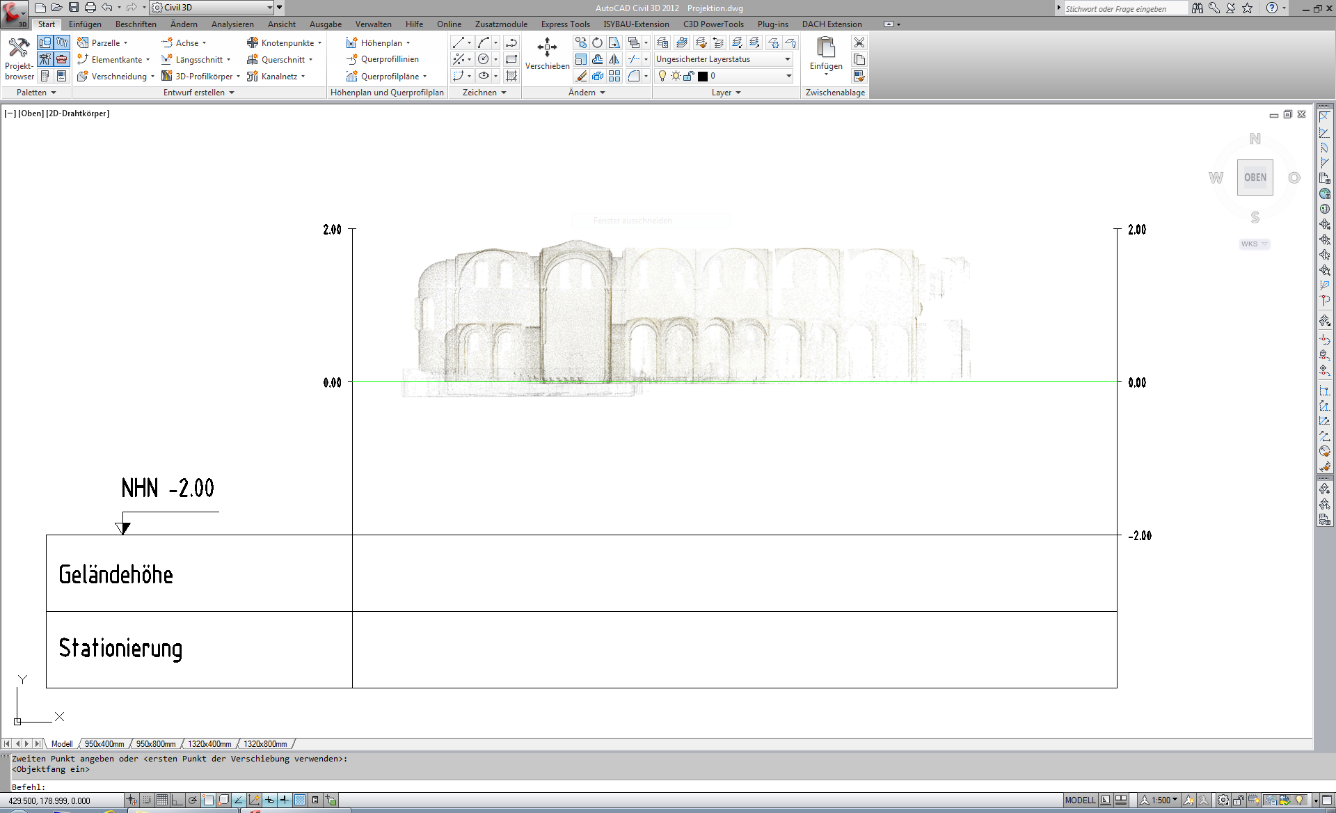

ist es möglich eine Punktwolke (mit XYZ und Farbwert des Punktes) in einem Längsschnitt darzustellen, z.B. eine gescannte Hausfassade sichtbar machen in einer Straßenplanung?

Hallo Udo,
ich hatte auch schon mit der damals für V2011 freigegebnen Version von "Point Cloud Feature Extraction" getestet.
Was ich jedoch suche ist kein konkreter Längsschnitt an einer Achse der Punktwolke sondern, dass die Punktwolke (Aufnahme von einem mobilen Laser Scanner) als ganzes bzw. in der kompletten Ebene hinter dem Längsschnitt dargestellt wird.
Sieht dann in etwa so aus wie in den Werbeprospekten von CARD/1 hier:
http://www.card-1.com/aktuell/produkt-news/artikel/detail/punktwolken-aufs-papier-gebracht/
das müsste doch in Civil auch ohne großen Aufwand realisierbar sein oder muss ich hier auf Version 2023 warten?   Schließlich kann ich 3D-Objekte ja auch einblenden.

Hallo Roman,
meinst Du so? Das ist ein DWF. In einer Ansicht können keine Höhenpläne gezeichnet werden, da die immer nur in der Ebene liegen können. In der Punktwolke ist ein Vektor drin, damit ich das DWF skalieren kann.
Echte Schnitte durch eine Punktwolke können nur Programme, die speziell für Laserscandaten ausgelegt sind. Es wurde ja hier schon im letzten Jahr versucht dafür zu werben. In AutoCAD & Co. geht es ja in erster Linie nur um die Visualisierung.

Hallo Symantec,
genauso meinte ich das. Wie hast Du das jetzt konkret hinbekommen?
Hast du 2 Ansichtsfenster übereinandergelegt?

Hallo Roman,
Nein, das ist ein DWF im Modellbereich - Draufsicht!
