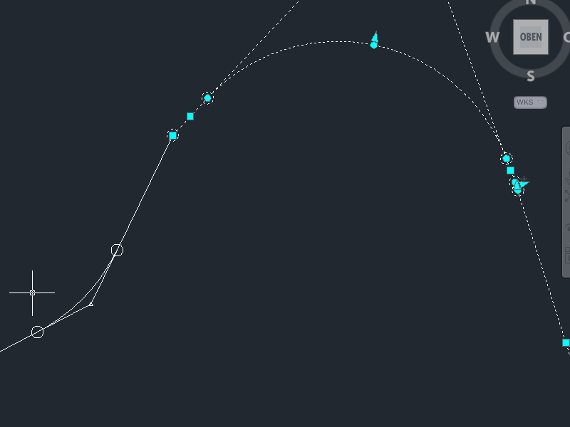

erstellt am: 03. Apr. 2012 13:30    Editieren oder löschen Sie diesen Beitrag!  <-- editieren / zitieren -->   Antwort mit Zitat in Fett Antwort mit kursivem Zitat    Unities abgeben: 1 Unity (wenig hilfreich, aber dennoch)2 Unities3 Unities4 Unities5 Unities6 Unities7 Unities8 Unities9 Unities10 Unities
Ich kämpfe doch noch etwas mit der Ausgleichsachse. Ich kann mir nicht genau erklären, warum es manchmal funktioniert und manchmal nicht. Ein Problem ist, dass Civil teilweise einfach nur ein Bogensegment durch alle Punkte legt - mit horrenden Abweichungen natürlich (siehe Bild). Gibt es eine Möglichkeit die maximal erlaubte Abweichung anzugeben?
Außerdem habe ich noch nicht rausgefunden, wie ich Start- und und Endtangtenten festlegen kann.
D.h. ich möchte durch eine Reihe von Punkten automatisch Trassierungselemente legen und eine Reihe von Trassierungselementen (Gerade, Kreis, Klothoide) erhalten. Für den Anfang vom ersten Element und das Ende vom letzten Element möchte ich die Tangentenrichtung festlegen.
Geht das überhaupt in Civil?
Danke und viele Grüße
Philip

erstellt am: 04. Apr. 2012 09:25    Editieren oder löschen Sie diesen Beitrag!  <-- editieren / zitieren -->   Antwort mit Zitat in Fett Antwort mit kursivem Zitat    Unities abgeben: 1 Unity (wenig hilfreich, aber dennoch)2 Unities3 Unities4 Unities5 Unities6 Unities7 Unities8 Unities9 Unities10 Unities Nur für Philip P. 10 Unities + Antwort hilfreich
Hallo Philip,
ich hab bis dato auch weniger gute Erfahrungen mit Ausgleichsachsen gemacht.
In der Hilfe steht lediglich, dass man einen Einfluss auf die Berechnung ausüben kann, indem man zusätzliche Punkte einfügt oder vorhandene löscht. Vielleicht ist das ein gangbarer Weg.
Ansonsten benutze die ebenfalls erstellte Polylinie zur erzeugung einer Achse.
mfg Roman

erstellt am: 04. Apr. 2012 11:32    Editieren oder löschen Sie diesen Beitrag!  <-- editieren / zitieren -->   Antwort mit Zitat in Fett Antwort mit kursivem Zitat    Unities abgeben: 1 Unity (wenig hilfreich, aber dennoch)2 Unities3 Unities4 Unities5 Unities6 Unities7 Unities8 Unities9 Unities10 Unities
Danke für deine Antwort RL13. Ich habe befürchtet so etwas zu hören.
Das mit der Polyline muss ich mir nochmal genauer anschauen - aber so richtig automatisch scheint das auch nicht zu gehen... Ausserdem hatte ich auf die schnelle den Eindruck Civil erzeugt nur Linien zwischen den Punkten, und Bögen als Übergange zwischen den Linien - oder liege ich da falsch?
Passt vielleicht nicht ganz ins Forum, aber kennt ihr vielleicht sonst ein Programm/Tool (am besten nicht zu teuer), mit dem man einfach und schnell "nur" Ausgleichsachen rechnen kann? Diese müssen keine Ingenieur- Strassenplanungsanforderungen erfüllen, sondern nur einem Punktverlauf möglichst genau folgen.
Philip
