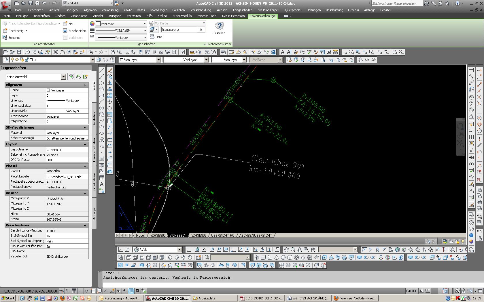

Hallo liebe Civilisten,
bitte Bildschirmfoto anschauen:
wie schaffe ich dass der Markierungspunkt Hauptstation (OBEN GRÜN R=2300) beim Ziehen an der gleichen Stelle bleibt,
und nur eine Linie (automatisch) dazu kommt (WIE GRAUE GLEISACHSE901 ?
Wo kann man einstellen was beim Ziehen passiert (LINK)?
DANKE

ich vermute, dass Du aus Versehen die Achse und die Beschriftung der Achse gegriffen hast
Bei voreingestellten Stilen gehört das Punktsymbol zum Achsstil und nicht zum Achsbeschriftungsstil.
Wenn das bei Deinen Stilen auch so ist, kannst Du die Beschriftung ziehen und es wird nur die Linie verlängert bzw. abgewinkelt.

Leider nicht, es hängt mit der "Programmierung"/Verwendung der Markierungslinie zusammen.
Wenn man Ojekte angreift werden manche Texte gedreht, manche verschoben.

Dann verwende doch die voreingestellten Stile aus den CountryKit DACH und verändere diese nach Deinen Wünschen.
Bei den voreingestellten Stilen funktioniert es jedenfalls, dass nur der Text der Beschriftung mit zugehöriger Linie verschoben wird aber nicht das Punktsymbol
