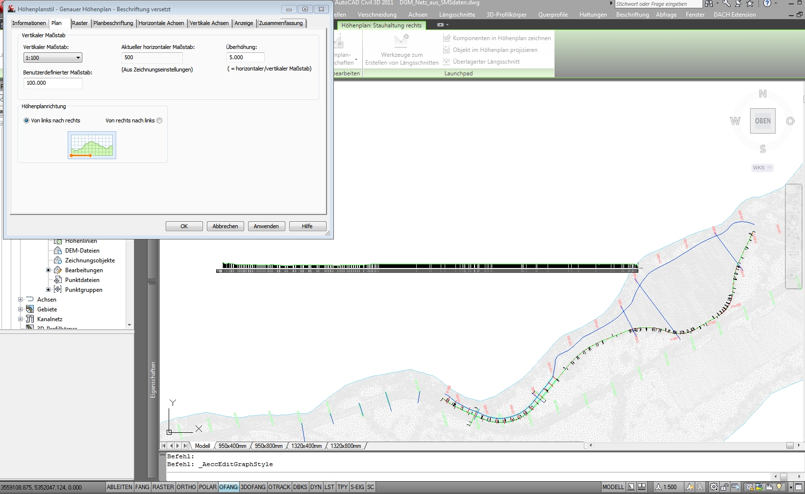

ich habe in meinem DGM eine Achse erstellt. Und wollte daraus einen Längsschnitt erstellen mit dem Maßstab 1:500 / 100.
Leider konstruiert mir Civil meinen Plan immer in 1 : 100 /100. Der Beschriftungsmaßstab  habe ich auf 500 angegeben.
Im Höhenplanstil editor ist mein Vertikaler Maßstab 1:100 und mein "Aktueller horizontaler Maßstab" 1:500. mit einer Überhöhung von 5.0.
Ist doch richtig, oder?! Jedenfalls lässt sich mein Schnitt nur in der Höhe variieren, aber nicht in der Länge. Ich habe auch mehrfach von vorne angefangen. Leider komm ich grad  nicht drauf, warum der Längenfaktor 1:100 und nicht 1:500 ist.
Bitte um Ratschläge.

erstellt am: 27. Jul. 2011 16:18    Editieren oder löschen Sie diesen Beitrag!  <-- editieren / zitieren -->   Antwort mit Zitat in Fett Antwort mit kursivem Zitat
Letztlich kannst Du beim Höhenplan nur eine Überhöhung vorgeben, der Rest wird durch den Ansichtsfenstermaßstab bestimmt.
Als solches folgende Vorgehensweise:
- erstelle ein Layout
- in diesem ein Ansichtsfenster
- Zoome in dem Ansichtsfenster mal zu dem Höhenplan hin, dann Befehl REGEN
===> und dabei merkst Du, mit dem Zoom-Faktor wird jetzt der Gesmtmaßstab festgelegt, die Überhöhung ist damit nur mehr die Skalierung in Y-Richtung (primitiv formuliert).
- in der Statuszeile oder per anklicken des Ansichtsfensters + Anzeige Eigenschaftsfenster kannst Du jetzt den Maßstab festlegen, mit dem Du plotten willst, aus Deinem bisherigen Verständnis der horizontale Maßstab.
Stell den auf z.B. 1:500, die vertikale Überhöhung im Höhenplanstil auf 10 und das ergibt beim plotten dann entsprechend
1:500 / 1:50
HTH, - alfred -

erstellt am: 27. Jul. 2011 16:31    Editieren oder löschen Sie diesen Beitrag!  <-- editieren / zitieren -->   Antwort mit Zitat in Fett Antwort mit kursivem Zitat    Unities abgeben: 1 Unity (wenig hilfreich, aber dennoch)2 Unities3 Unities4 Unities5 Unities6 Unities7 Unities8 Unities9 Unities10 Unities
danke erstmal.
Ich benötige aber eine Skalierung in X-Richtung. Wie gesagt, derzeit ist er in 1:100 in X-Richtung. Benötige aber 1:500 in X-Richtung. Mein Plan wäre so
Habs noch einmal versucht! Ohne Erfolg.

erstellt am: 28. Jul. 2011 08:52    Editieren oder löschen Sie diesen Beitrag!  <-- editieren / zitieren -->   Antwort mit Zitat in Fett Antwort mit kursivem Zitat    Unities abgeben: 1 Unity (wenig hilfreich, aber dennoch)2 Unities3 Unities4 Unities5 Unities6 Unities7 Unities8 Unities9 Unities10 Unities
habe gestern noch einiges ausprobiert.
Anbei zwei Screenshots von mir. Einmal aus dem Layout bereich, da habe ich wie ihr mir mitgeteilt habt die Ansicht und Beschriftung 1:500 eingestellt.
Dargestellt wird er trotzdem in 1:100 !!!
Und einmal ein Screenshot aus meinem Modellbereich. Wie man da sieht, ist der Schnitt genau so lang wie die Achse. Aber wenn ich den schnitt in 1:500 in der Länge haben will, dann sollte er mir auch so dargestellt werden.
Die gewünschte Überhöhung von 1:100 wird immer dargestellt. Aber in X-Richtung benötige ich den Maßstab 1:500.
Hoffe ihr könnt mir helfen
Schöne Grüße
erstellt am: 28. Jul. 2011 09:05    Editieren oder löschen Sie diesen Beitrag!  <-- editieren / zitieren -->   Antwort mit Zitat in Fett Antwort mit kursivem Zitat
Im Modellbereich JA, nur der Modellbereich ist nicht zum Plotten (und in diesem wird auch bei Euch hoffentlich 1:1 gearbeitet).
Der Maßstab ergibt sich erst bei der Übertragung von Geometrie im Modellbereich zum Plotter, und die Wege führen über Layout und Ansichtsfenster. Ansichtsfenster 1:500 und es passt nach REGENALL
- alfred -
www.hollaus.at

erstellt am: 28. Jul. 2011 09:24    Editieren oder löschen Sie diesen Beitrag!  <-- editieren / zitieren -->   Antwort mit Zitat in Fett Antwort mit kursivem Zitat    Unities abgeben: 1 Unity (wenig hilfreich, aber dennoch)2 Unities3 Unities4 Unities5 Unities6 Unities7 Unities8 Unities9 Unities10 Unities
danke.
Ich muss den Schnitt vom DGM im nachhinein lösen, weil sich dort noch einiges ändert.
und dass alles im Maßstab 1:500. der Schnitt muss mir doch irgendwie in meinem gewünschten Maßstab in 1:500 angezeigt werden können, damit ich in Auflösen kann. Im Modellbereich.!  So habe ich eine "Strecke meines Schnittes" von rd. 2,6 km! Also is mein Layout riesig. Das kanns doch nicht sein.
Angenommen ich will den Schnitt in 1:5000 / 1:100, dann dürfte der Plan im Layout nicht länger sein als 1m! Ist aber auch nicht der Fall. Selbst im Layout wird die Längenskalierung nicht dargestellt.
