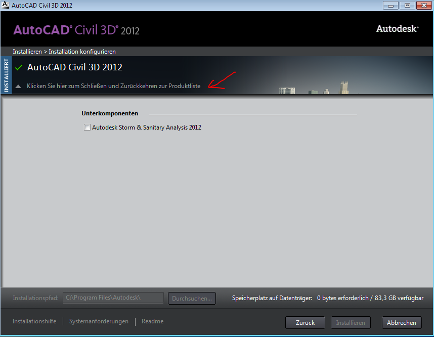

Hallo Leute,
bei der englischen/amerikanischen Version von AutoCAD Civil3D 2012 ist wohl das Programm SSA Storm- and Sanitary Analysis enthalten.
Ist es eigentlich auch bei der deutschen Version 2012 dabei (wird offensichtlich nicht gleich mitinstalliert) oder irgendwie - erstmal für Textzwecke - verfügbar?

Ja ist mit drin (nicht nur für Testzwecke, wenn Du magst).
Und ja (wenn ich mich recht erinnerte) hatte ich es getrennt angehakt bei der Installation.

Vielen Dank für die Info.
Hatte ich da echt etwas übersehen? Ich klick doch bei ACAD normalerweise immer auf "alles installieren".
Werde gleich mal nachschauen.

Hi cadascadcan,
bei einer Standard Installation wird "SSA Storm- and Sanitary Analysis" nicht installiert, man muß
hier eine benutzerdefinierte Installation ausführen.
Falls man die "SSA Storm- and Sanitary Analysis" nachinstallieren möchte, bitte die Installation von Civil 3D erneut neu starten, und hier auf das installierte Civil 3D klicken und erweitern (siehe Screenshot im Anhang).
