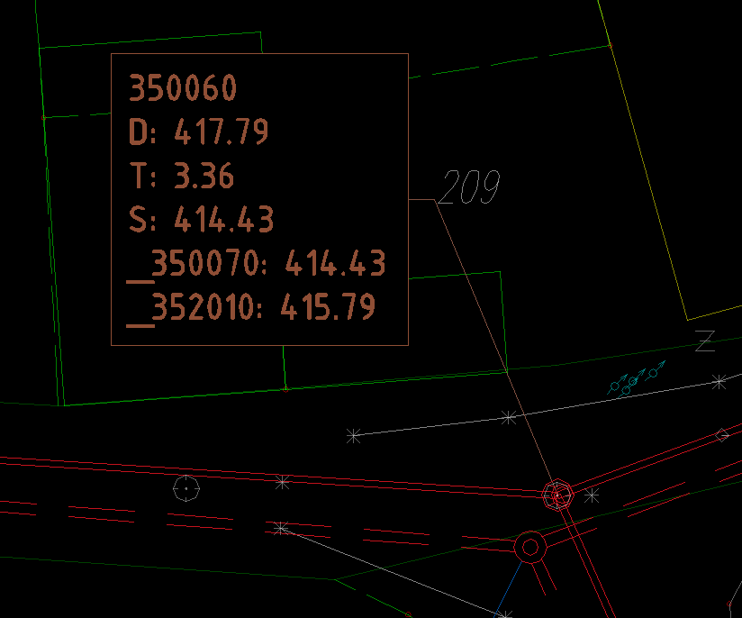

Hallo Civil-Gemeinde,
ich habe folgendes Problem: Bei der Kanalbeschriftung wollte ich die Sohlhöhen der Haltung jeweils am Anfang und am Ende anschreiben lassen, da ansonsten abstürze an den Schächten nicht ersichtlich sind. Die Sohlhöhen kann ich auch anschreiben, jedoch immer nur bezogen auf die Mitter der Anschlusskomponente oder habe ich was übersehen? Gibt es hier eine Möglichkeit?

Hallo 9TomCat!
Ich dachte eigentlich, Christopher Fugitt hätte mal in seinem Civilreminderspack eine Funktion eingebaut, kann sie aber momentan nicht finden.
Alternativ lege ich zu diesem Zweck eine Gradiente auf Höhe der Leitungssohle. Die kann ich dann im Lageplan rel. einfach beschriften. Das ist halbdynamisch, weil die Gradiente natürlich nicht automatisch bei einer Veränderung der Kanalleitung mitgeführt wird. Dafür spart man sich aber die Rechnerei...
Zumindest in der 2011er gäbe es auch die Möglichkeit, die (Anfangs-/End-)Sohlhöhe als Beschriftungsstil der Haltung anschreiben zu lassen. Ist aber ein bischen tricky, wenn man nicht weiß, wie (also in oder gegen Fließrichtung) man die Haltungen konstruiert hat - oder wenn man zwischendrin gewechselt hat. Außerdem handelt es sich imho um die rechnerische Sohlhöhe am Schnittpunkt der (virtuellen) Achsen, also Schachtmitte. Erst in 2012 gibt es wohl die Möglichkeit, festzulegen, das die Haltung nur bis Schachtinnenwand gerechnet wird. Erfahrungen damit habe ich allerdings noch keine.

Hier wäre mal eine brauchbare Kurzanleitung mit Hilfe eines unsichtbaren Fließrichtungspfeiles, um die Haltungssohlhöhen an den Haltungsenden zu beschriften. http://ww3.cad.de/foren/ubb/Forum461/HTML/000729.shtml

Ich habe mir das schon mal gebastelt.
Dazu habe ich unter der Schachtsohle bei der Schachtbeschriftung als Text für alle noch "Name der angeschlossenen Haltung" und "Angeschlossener Kanal Höhe Sohle" eingefügt.
So werden alle angeschlossenen Haltungen aufgeführt und die Zuordnung erfolgt über die Haltungsbezeichnung. Die muss dann in den Haltungsbeschriftungen eingefügt werden. Wenn die Haltung nach Isybau allerdings so heißt wie der Schacht oben, reicht es mir als Zuordnung.
So hat man alles in den Schachtbeschriftungen untereinander stehen.

An Michl die Frage, die mir diese Variante gefällt:
Ich finde unter den Schachtbeschriftungskomponenten nicht die Eigenschaften "Name der angeschlossenen Haltung" und "Angeschlossener Kanal Höhe Sohle", ich finde nur die Anzahl. Was mache ich hier falsch, heißen die anders?

Du musst, wenn Du den Text einfügst "Text für alle" auswählen, dann müsste es klappen. Bin grad im Urlaub und sitz nicht davor.
SITZ GRAD DOCH DAVOR. HIER NOCH EIN SCREENSHOT...

Hallo Michl,
super klasse, genau das ist es.
