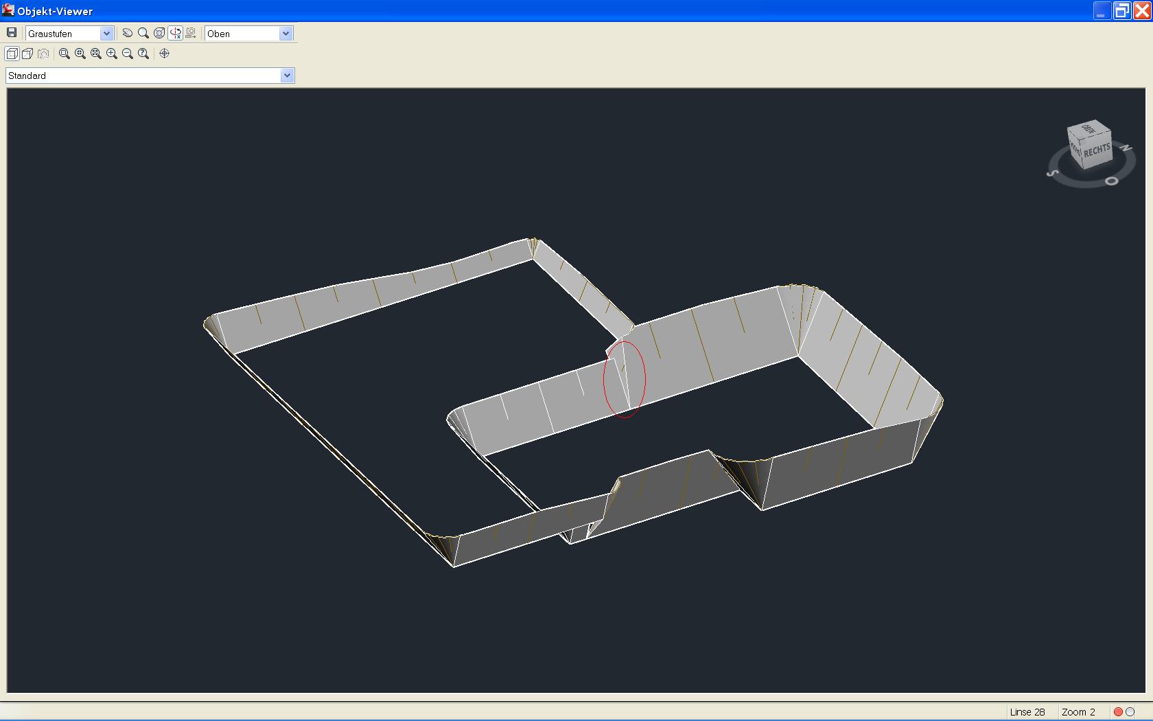

erstellt am: 18. Apr. 2011 08:40    Editieren oder löschen Sie diesen Beitrag!  <-- editieren / zitieren -->   Antwort mit Zitat in Fett Antwort mit kursivem Zitat    Unities abgeben: 1 Unity (wenig hilfreich, aber dennoch)2 Unities3 Unities4 Unities5 Unities6 Unities7 Unities8 Unities9 Unities10 Unities
Stimmt, mit einem Bild wird es vielleicht einfacher...
Habe in beiden Dateien die betroffene Stelle mal umkringelt. Möchte eigentlich nur erreichen, dass sich die Zwischenböschung nahtlos an die äußere anschließt und nicht wie bei mir einfach irgendwo aufhört.
Da gibt es doch bestimmt eine ganz einfache Möglichkeit...

erstellt am: 18. Apr. 2011 12:33    Editieren oder löschen Sie diesen Beitrag!  <-- editieren / zitieren -->   Antwort mit Zitat in Fett Antwort mit kursivem Zitat
explodiere die Verschneidungsobjekte, dann bleiben Dir Elementkanten über.
Du zeichnest dann das Stück zwischen den Oberkanten der Verschneidung 1 und Verschneidung 2 als Linie/3D-Polylinie oder Elementkante nach.
Nachfolgend erstellst Du ein neues DGM, dem Du Bruchkanten zuweist. Für diese Bruchkanten nimmst Du die aus den Verschneidungen übergebliebenen Elementkanten (oben und unten) sowie die händisch gezeichnete. Fertig ist Dein Aushub-DGM mit 2 Niveaus.

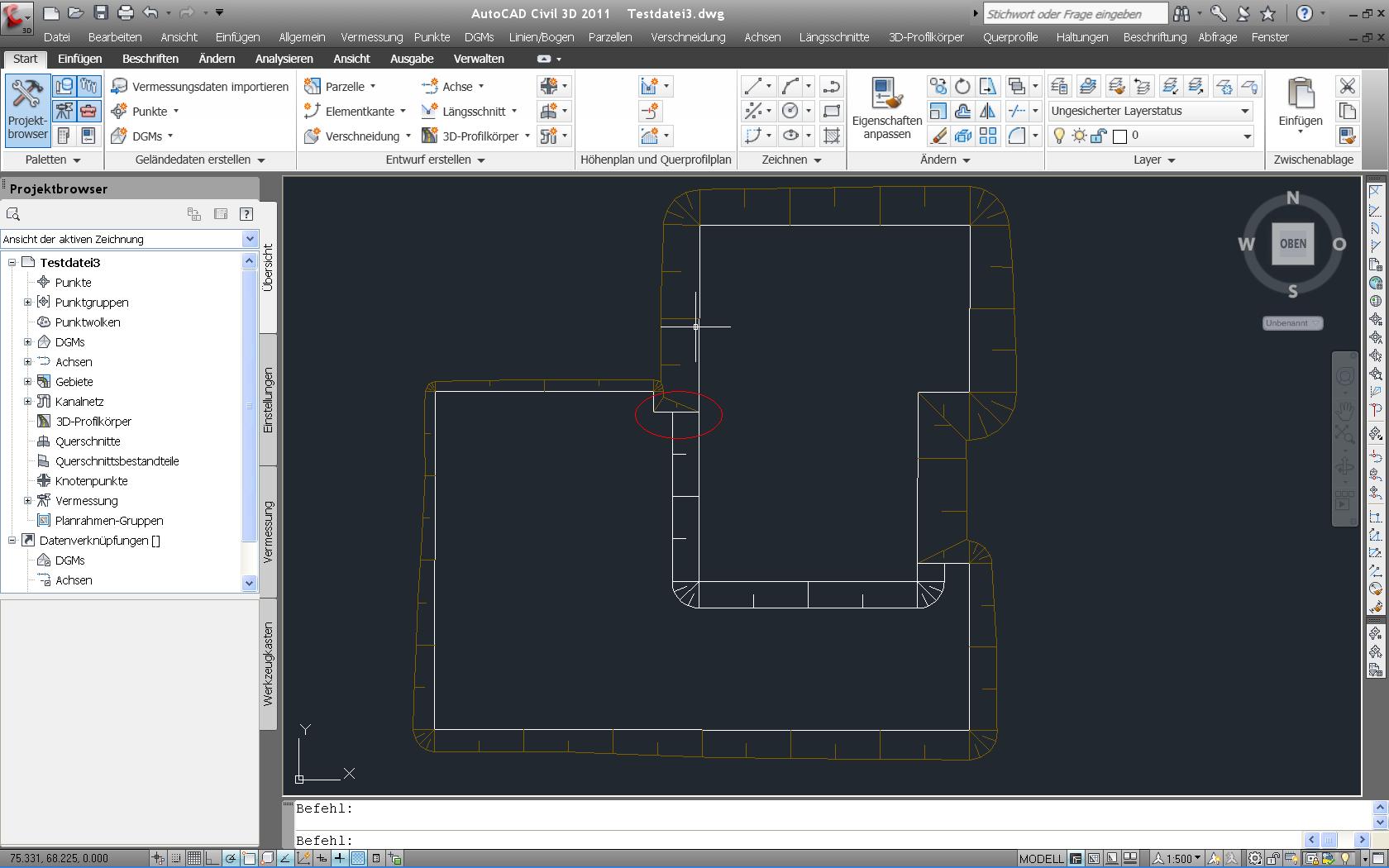

erstellt am: 18. Apr. 2011 15:37    Editieren oder löschen Sie diesen Beitrag!  <-- editieren / zitieren -->   Antwort mit Zitat in Fett Antwort mit kursivem Zitat    Unities abgeben: 1 Unity (wenig hilfreich, aber dennoch)2 Unities3 Unities4 Unities5 Unities6 Unities7 Unities8 Unities9 Unities10 Unities
klingt so einfach, will mir aber einfach nicht gelingen

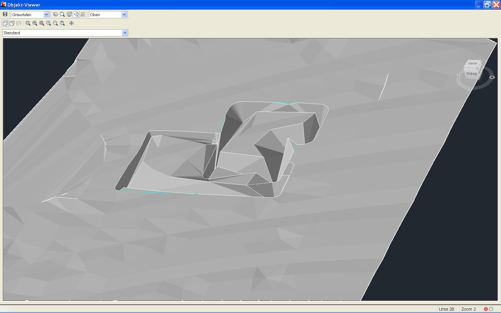

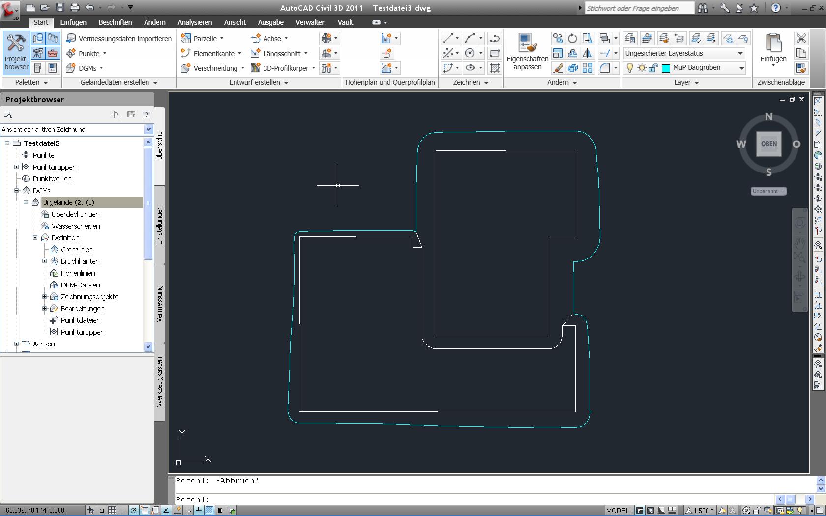

Hab nochmal nen Screenshot von meiner 2D- (Bruchkanten fürs DGM) und der 3D-Variante (Ansicht im Objekt Viewer)angehängt. Was mach ich denn verkehrt??? Warum wird das nicht so ne schöne Baugrube???
erstellt am: 18. Apr. 2011 16:43    Editieren oder löschen Sie diesen Beitrag!  <-- editieren / zitieren -->   Antwort mit Zitat in Fett Antwort mit kursivem Zitat
schaut da das ursprüngliche DGM noch durch? Oder ist alles, was grau erscheint, die Baugrube betreffend?
Ich glaub, Du hast dem ursprünglichen DGM einfach die Bruchkanten zugewiesen (ohne die innenliegenden Punkt zu entfernen) anstatt ein neues DGM zu machen ==> sagt mir die Glaskugel, mehr (insbesondere die DWG) steht mir leider zum raten nicht zur Verfügung.

erstellt am: 19. Apr. 2011 08:21    Editieren oder löschen Sie diesen Beitrag!  <-- editieren / zitieren -->   Antwort mit Zitat in Fett Antwort mit kursivem Zitat    Unities abgeben: 1 Unity (wenig hilfreich, aber dennoch)2 Unities3 Unities4 Unities5 Unities6 Unities7 Unities8 Unities9 Unities10 Unities Nur für NadineBZ 10 Unities + Antwort hilfreich
Guten Morgen!
Nur so auf die Schnelle:
Evtl. sind ja ALLE Elementkanten im gleichen Gebiet?
So sieht mir das DGM jedenfalls aus....

erstellt am: 19. Apr. 2011 08:55    Editieren oder löschen Sie diesen Beitrag!  <-- editieren / zitieren -->   Antwort mit Zitat in Fett Antwort mit kursivem Zitat    Unities abgeben: 1 Unity (wenig hilfreich, aber dennoch)2 Unities3 Unities4 Unities5 Unities6 Unities7 Unities8 Unities9 Unities10 Unities
das macht mir jetzt Angst, die Glaskugel hatte recht
Hab die Bruchkanten dem falschen DGM zugewiesen... Das war der perfekte Tip! Ist zwar noch nicht 100%ig, aber die Feinheiten sollten jetzt nen Klacks werden.

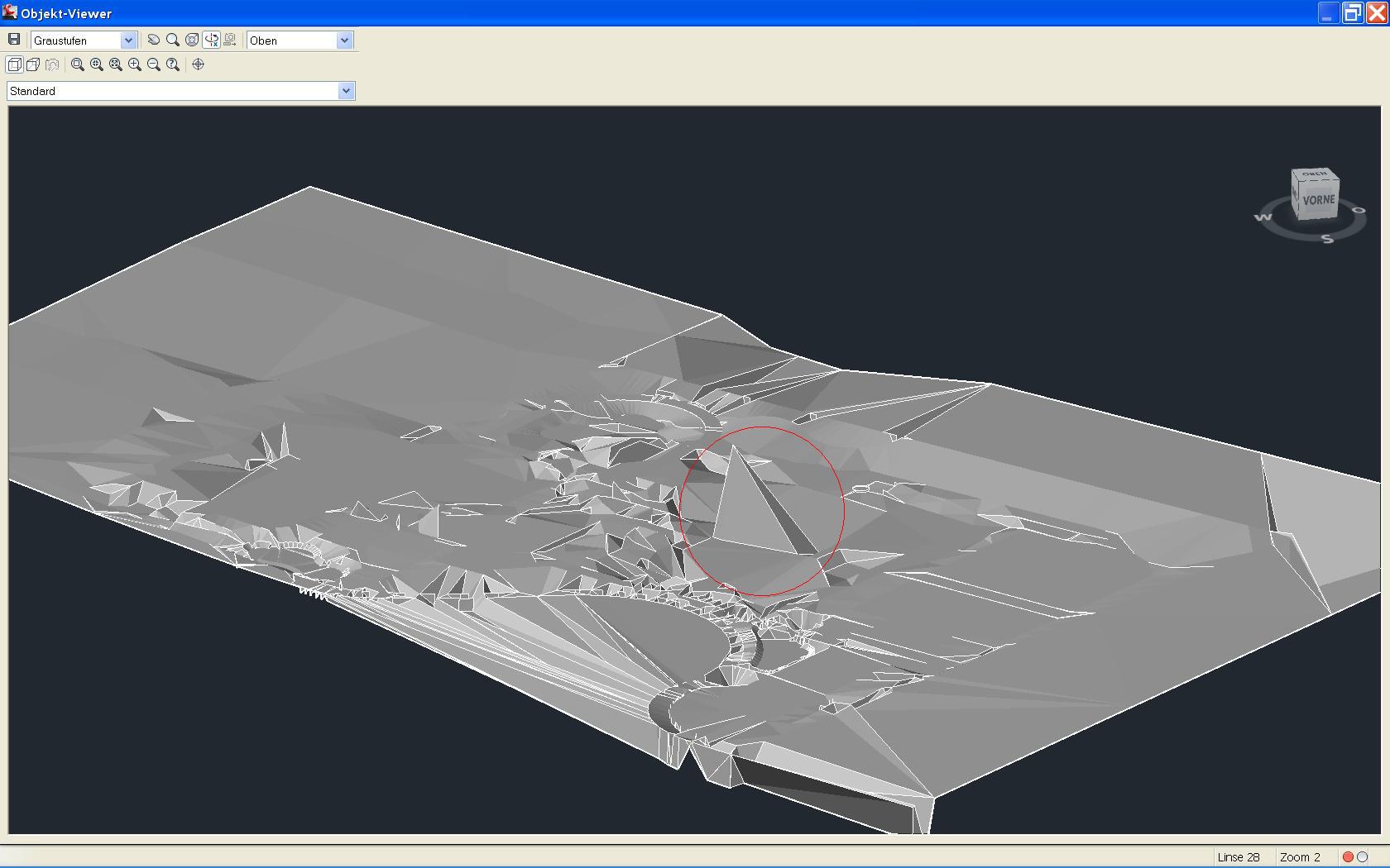

erstellt am: 10. Mai. 2011 09:33    Editieren oder löschen Sie diesen Beitrag!  <-- editieren / zitieren -->   Antwort mit Zitat in Fett Antwort mit kursivem Zitat    Unities abgeben: 1 Unity (wenig hilfreich, aber dennoch)2 Unities3 Unities4 Unities5 Unities6 Unities7 Unities8 Unities9 Unities10 Unities
danke für die schnelle Antwort!
Habe am Ende auch ein DGM bekommen. Allerdings sah es im Objekt Viewer völlig unrealistisch aus... Das ist mein Problem. Da wurden mir mitten auf dem Gelände so komische Spitzen und/oder Löcher angezeigt...
Ich hab ja nen "ungefähren Vergleich", da ich mir die Vielflächennetze vorher schonmal in 3D angesehen habe...
erstellt am: 10. Mai. 2011 09:42    Editieren oder löschen Sie diesen Beitrag!  <-- editieren / zitieren -->   Antwort mit Zitat in Fett Antwort mit kursivem Zitat
Meldung zuvor:
>> das mit den 3D-Flächen klappt leider nicht
Meldung jetzt:
Die zweite Meldung schon im vorigen Beitrag (plus das von Dir erstellte DGM mit Markierung, wo 'unrealistisch') hätte das Warten auf Lösung voraussichtlich verkürzt.
Machen wir da weiter: wieso Dein DGM 'unrealistisch' aussieht, während meins scheinbar passt ==> oder passt es nicht, was im Video gezeigt ist? Sind da auch schon Stellen von 'unrealistisch' drin, und ich erkannte es nicht?

erstellt am: 10. Mai. 2011 10:00    Editieren oder löschen Sie diesen Beitrag!  <-- editieren / zitieren -->   Antwort mit Zitat in Fett Antwort mit kursivem Zitat    Unities abgeben: 1 Unity (wenig hilfreich, aber dennoch)2 Unities3 Unities4 Unities5 Unities6 Unities7 Unities8 Unities9 Unities10 Unities
Sorry, wenn ich mich falsch ausdrücke!
War für mich aber auch mal ganz gut, zu sehen, wie andere verfahren um ans Ziel zu kommen, hätte ja sein können, dass ich irgendwo nen "falschen Knopf" drücke...
Im Video wird der Objekt Viewer ja nicht aufgerufen, von daher kann ich keine Aussage darüber treffen, ob da schon was komisch ist...
Bei mir im Objekt Viewer sieht es so aus wie im Anhang... Ist doch komisch, oder etwa nicht??? Brauche diese Planung für eine Massenberechnung, von daher muss es schon relativ genau sein.
erstellt am: 10. Mai. 2011 10:15    Editieren oder löschen Sie diesen Beitrag!  <-- editieren / zitieren -->   Antwort mit Zitat in Fett Antwort mit kursivem Zitat
dann guck mal die Flächen (Ausgangsflächen) im Detail an. Du wirst sehen, dass beim Punkt 3397061.37,5691813.95 eine Senkrechte drin ist. Wenn Du jetzt wahllos alle 3D-Flächen übergibst (und Triangulierte DGM's können keine Senkrechtflächen bzw. Überhänge), dann liegt es am Zufall, ob da jetzt der obere oder der untere Z-Wert herangezogen wird. Daraus können die Spitzen entstehen (mal oben, beim nächsten den unteren zuerstgefunden bei der Vermaschungsrechnung).
Also zuerst die senkrechten Flächen und die unteren Flächen vertschüssen, dann DGM auf Basis der noch vorhandenen Flächen erstellen.

NadineBZ
Bauzeichnerin
Sehen Sie sich das Profil von NadineBZ an!   Senden Sie eine Private Message an NadineBZ  Schreiben Sie einen Gästebucheintrag für NadineBZ
Beiträge: 138
Registriert: 27.05.2009
Auto CAD Civil 3D 2018
erstellt am: 10. Mai. 2011 10:19    Editieren oder löschen Sie diesen Beitrag!  <-- editieren / zitieren -->   Antwort mit Zitat in Fett Antwort mit kursivem Zitat    Unities abgeben: 1 Unity (wenig hilfreich, aber dennoch)2 Unities3 Unities4 Unities5 Unities6 Unities7 Unities8 Unities9 Unities10 Unities
Ok, ich seh schon... So einfach, wie ich es mir vorgestellt hab ist es nicht... Aber ist schonmal gut zu wissen, dass das DGM mit senkrechten Flächen nicht umgehen kann.
Dann ist jetzt wohl nen bischen Bastelarbeit gefordert. Danke für den Tip!
