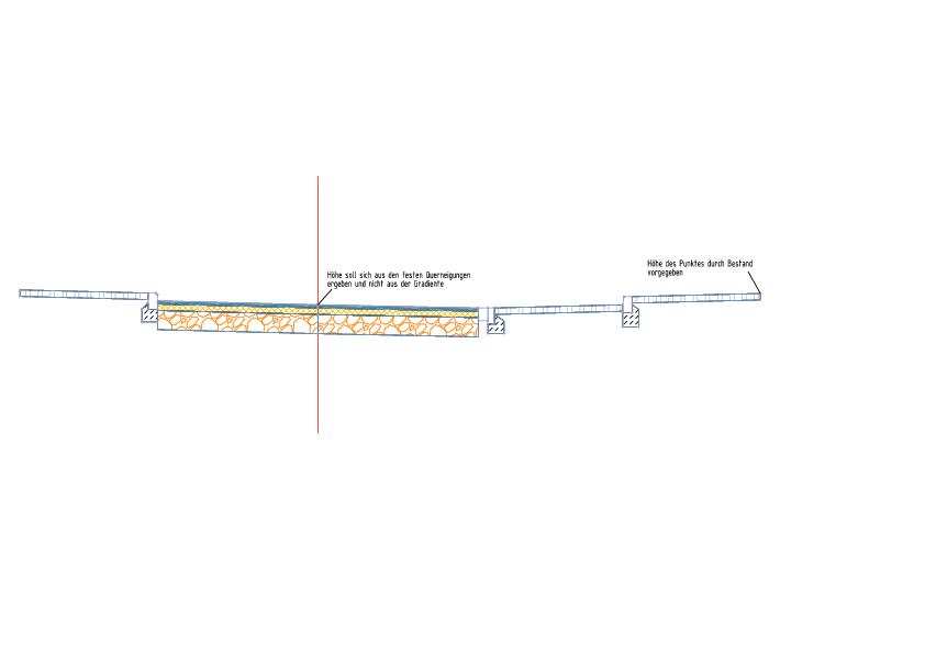

erstellt am: 09. Feb. 2011 17:28    Editieren oder löschen Sie diesen Beitrag!  <-- editieren / zitieren -->   Antwort mit Zitat in Fett Antwort mit kursivem Zitat    Unities abgeben: 1 Unity (wenig hilfreich, aber dennoch)2 Unities3 Unities4 Unities5 Unities6 Unities7 Unities8 Unities9 Unities10 Unities
Querschnitt.pdf
Hallo Symantec,
vielen Dank für deine Antwort.
Die Möglichkeit der Anschlüsse ist mir bekannt, habe ich in diesem Fall auch schon zunächst für die Breitensteuerung des Profilkörpers genutzt. (Noch) nicht für die Höhe. Ich hab mal ein PDf angehängt, um das Problem zu verdeutlichen.
Wenn alle Querschnittsteile eine feste Querneigung von 2,5% beibehalten sollen und der rechte Gehweg Höhen- und Lagemäßig an den Bestand anschließen soll, müsste ich die Gradiente vorher auf genau die richtige Höhe legen. das wäre ein ziemlicher Zufallstreffer.
Wenn ich nur die Querneigung der Straße und der Parkbucht fest auf 2,5% einstellen würde und den rechten Gehweg an die Bestandshöhe anschließe, bekäme dieser je nach Gradiente zu große Querneigungen, teilweise zum Gebäude hin.
Mit freundlichen Grüßen
  Simon

erstellt am: 09. Feb. 2011 20:58    Editieren oder löschen Sie diesen Beitrag!  <-- editieren / zitieren -->   Antwort mit Zitat in Fett Antwort mit kursivem Zitat    Unities abgeben: 1 Unity (wenig hilfreich, aber dennoch)2 Unities3 Unities4 Unities5 Unities6 Unities7 Unities8 Unities9 Unities10 Unities Nur für CADeil 10 Unities + Antwort hilfreich
Hallo Cadeil,
ohne Details zu kennen kann ich mir nur schwer vorstellen, dass Du Erfolg haben wirst, wenn Du als Vorgabe "alle Querneigungen fest definiert" lässt. Im Grunde genommen löst Du ein lineares Gleichungssystem mit einer Vielzahl von Parametern, jedoch ohne Unbekannte (weil sowohl die Anschlusshöhen an den Bestand, die Breite des neuen Profilkörpers ALS AUCH die Querneigungen dann fest vorgegeben wären. Das funktioniert aber nur für einen Sonderfall. Wenn rechter und linker Bestand sich ein wenig unterschiedlich in der Höhe bewegen, gehts schon nicht mehr.
Ich schlage daher als Lösung vor, die Strasse mit einer definierten Breite und Querneigung an einer Gradiente "aufzuhängen". Die horizontale Distanz zwischen äußerem Straßenrand und Bestand ist ja auch "fix" (durch Achse/Elementkante etc), also musst Du hier die Querneigung variabel gestalten. Die Querneigungen der Parkflächen könnte man denen des angrenzenden Gehwegs über die Eigenschaften anpassen. Weiter wären diese dann in Querprofilen zu kontrollieren. In erster Näherung könnte man die Gradiente - ausgehend vom linken Gehweg um X cm (Breite Gehweg x 2,5% + Bordsteinanschlag + halbe Fahrbahn X 2,5 %) unterhalb der linken Anschlusshöhe positionieren. Weiterhin besteht die Möglichkeit Längsschnitte in andere Höhenpläne zu projizieren oder von versetzten Achsen zu erstellen.
Hoffentlich habe ich mich nicht zu umständlich ausgedrückt.
DF

erstellt am: 10. Feb. 2011 09:46    Editieren oder löschen Sie diesen Beitrag!  <-- editieren / zitieren -->   Antwort mit Zitat in Fett Antwort mit kursivem Zitat    Unities abgeben: 1 Unity (wenig hilfreich, aber dennoch)2 Unities3 Unities4 Unities5 Unities6 Unities7 Unities8 Unities9 Unities10 Unities
Hallo Dick,
auch dir vielen Dank für die Antwort.
Die Idee, die Gradiente über den Abstand zum Rand und die Neigungen zu definieren hatte ich in sehr groben Zügen auch schon.
Der Gag ist aber, dass der Aufwand in dem Fall gar nicht nötig sein sollte. Ich hab mich vielleicht missverständlich ausgedrückt, aber ich muss tatsächlich nur an der rechten Seite höhenmäßig an den Bestand anschließen. Alle anderen Höhen, auch die ganz linke sind vollkommen egal. Der Einfachheit halber sagen wir einfach, dass links von unserer Planung auch ein neues Gelände entsteht, das an unsere Planung angeschlossen wird, egal wie hoch unsere linke Seite wird.
So wie ich die Arbeitsweise von Civil verstehe, glaube ich zwar nicht, dass das geht, aber ich wurde schon oft eines besseren belehrt.
  Simon

erstellt am: 10. Feb. 2011 10:37    Editieren oder löschen Sie diesen Beitrag!  <-- editieren / zitieren -->   Antwort mit Zitat in Fett Antwort mit kursivem Zitat    Unities abgeben: 1 Unity (wenig hilfreich, aber dennoch)2 Unities3 Unities4 Unities5 Unities6 Unities7 Unities8 Unities9 Unities10 Unities Nur für CADeil 10 Unities + Antwort hilfreich
Hallo Simon,
aha, verstehe. Dann kann es so funktionieren:
1. Profilkörper vom rechten Rand aufbauen, mit festen Abständen und Neigungen.
2. DGM aus Profilkörper erstellen lassen.
3. Längsschnitt in Straßenachse erstellen. Diesen mittels Gradiente so exakt wie möglich nachzeichnen.
4. Profilkörper mit festen Abständen und Neigungen von der Straßenmitte aufbauen. Gradiente verwenden.
Punkt 4 ist optional, je nachdem ob Du lieber von der Straßenachse die Querschnitte zeichnen lassen willst oder von der Achse am rechten Rand.

erstellt am: 10. Feb. 2011 12:00    Editieren oder löschen Sie diesen Beitrag!  <-- editieren / zitieren -->   Antwort mit Zitat in Fett Antwort mit kursivem Zitat    Unities abgeben: 1 Unity (wenig hilfreich, aber dennoch)2 Unities3 Unities4 Unities5 Unities6 Unities7 Unities8 Unities9 Unities10 Unities
Genial! Das isses. Besten Dank.
