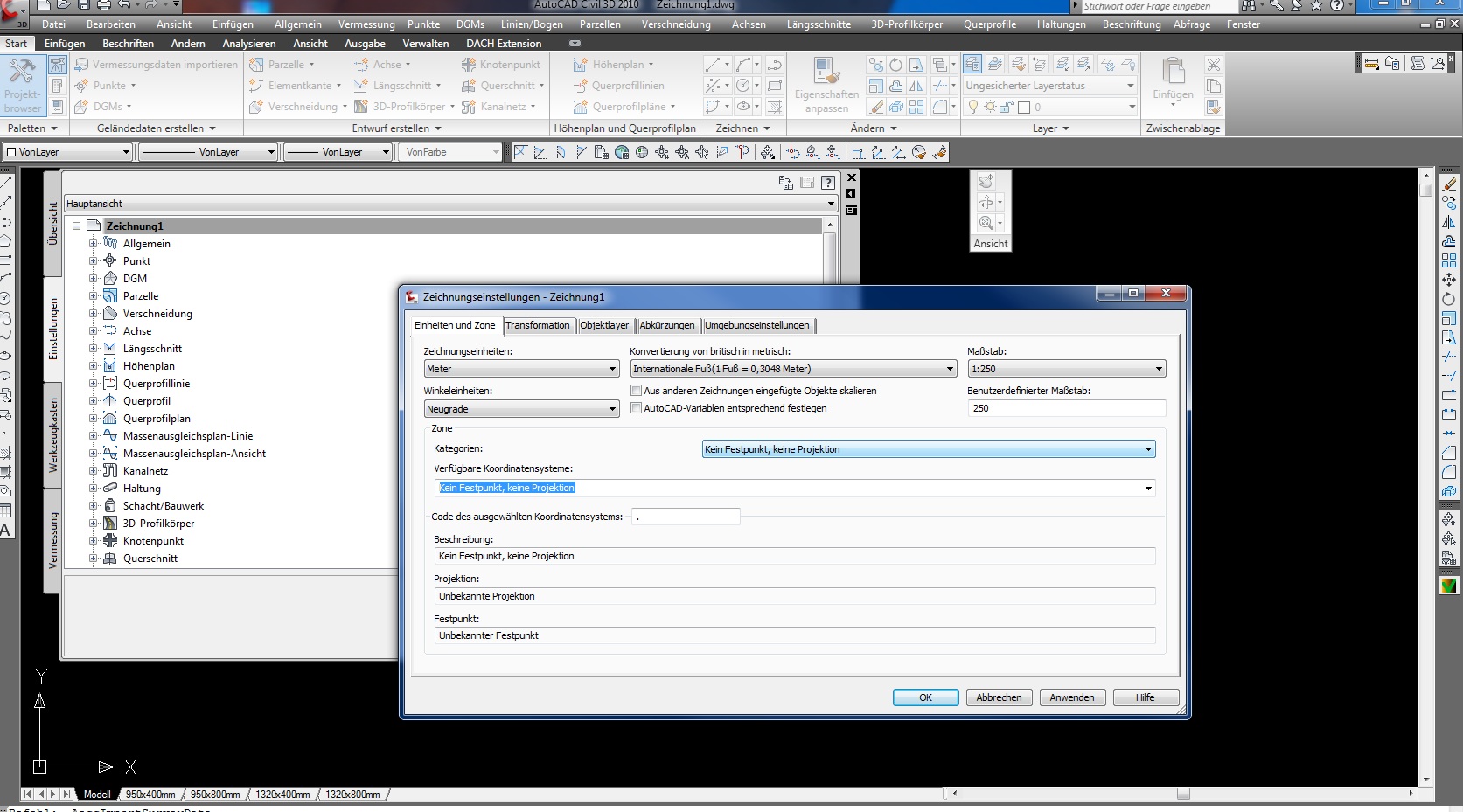

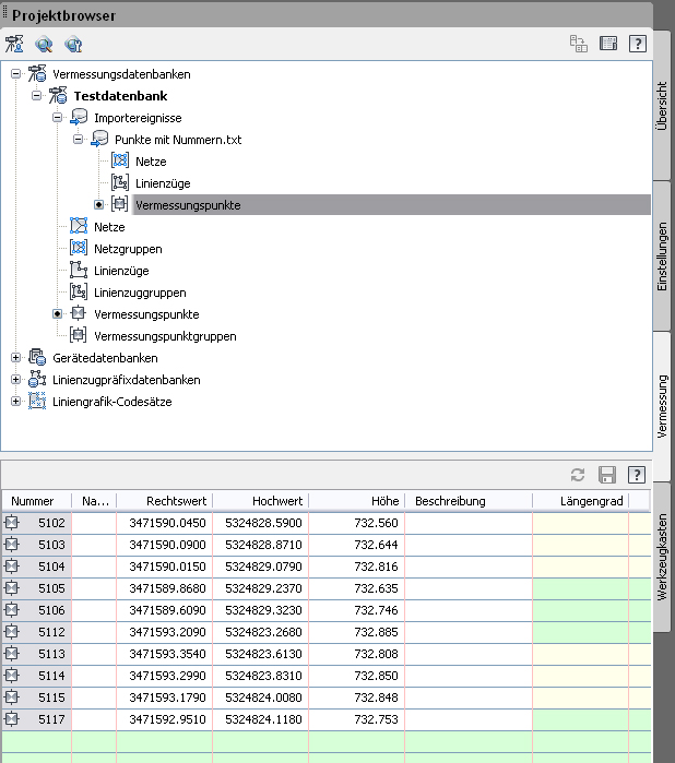

wenn ich Punkte über die Vermessungsdatenbank importiere, sehe ich die Koordinaten der Meßpunkte (2.jpg).

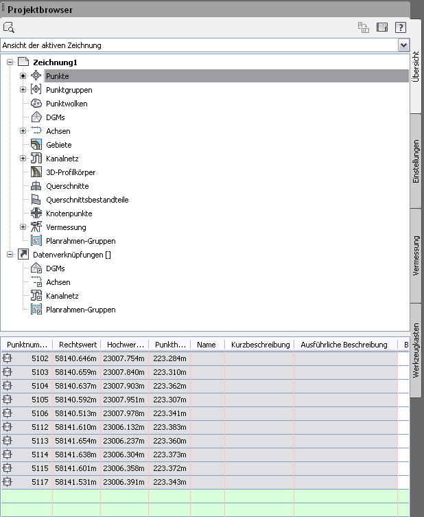

Unter der Übersicht werden mir jedoch für die gleichen Punkte andere Koordinaten angezeigt (1.jpg).
Und je nachdem ob ich sie über die Vermessungsdatenbank oder über Punkte -  erstellen importiere erscheinen die Punkte in der Zeichnung an Stelle der einen bzw. der anderen Koordinaten. Wie kann das sein?!

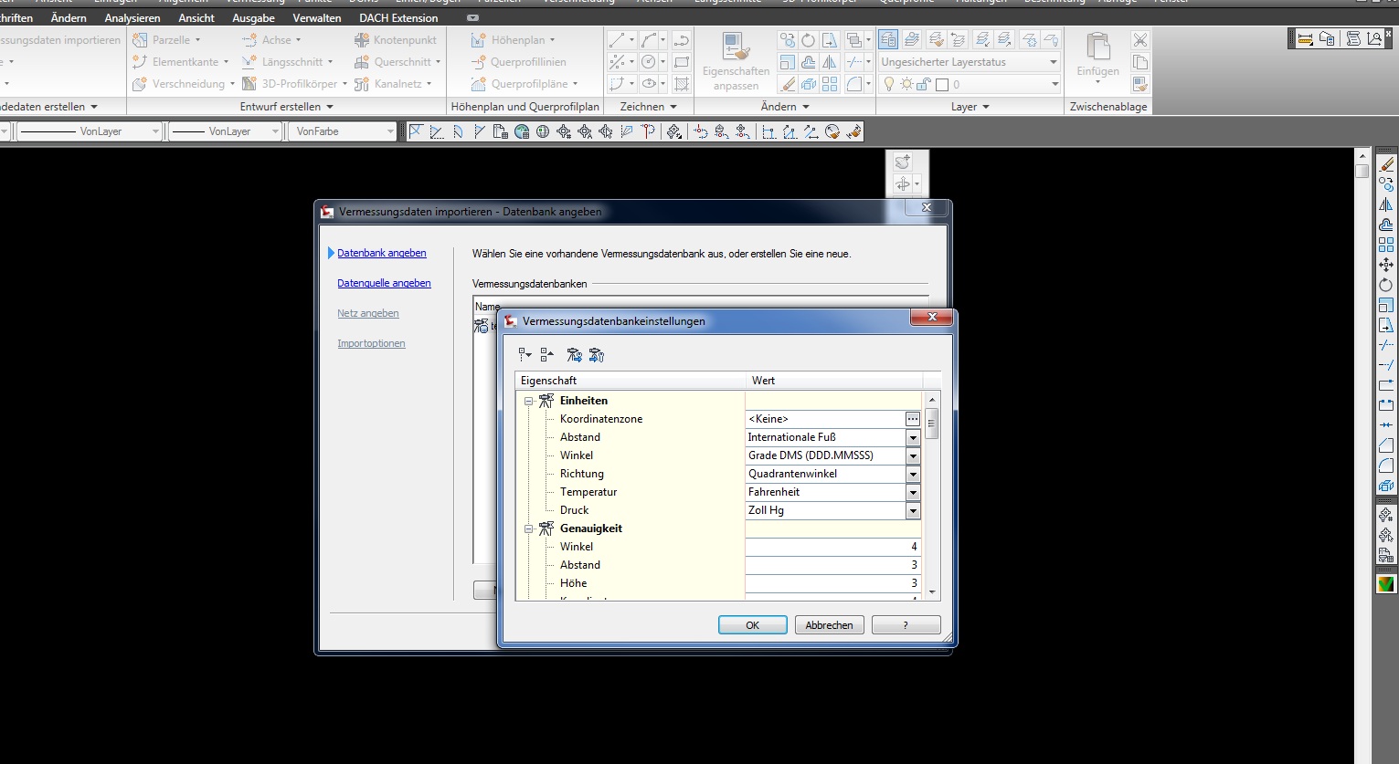

Hallo Phillip,
ich denke da wirst du eine Einstellung falsch stehen haben, denn der Faktor der Verschiebung besträgt 0,3048 = Zoll.
Ich habe dir die Orte einmal in den Bilder gezeigt.
1. bei der Anlegung der Vermessungsdatenbank wählst du das Format
oder
2. die Zeichnungseinstellungen stehen auf Zoll.
Evtl. solltest du auch auf "Einheiten" in der Zeichnung achten!
Ich hoffe du kannst den Fehler nun finden.

Vielen Dank! - das wars
