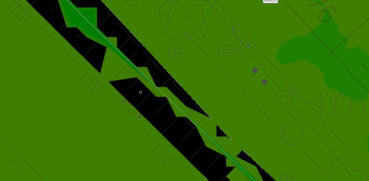

Hallo Wissende,
ich stehe leider ziemlich auf dem Schlauch.
Folgendes steht an:
Ich habe Überfliegungsdaten im 1 Meter Raster. Nun erhalte ich nachträglich das Aufmaß eines Lärmschutzwalles und möchte den in das DGM einarbeiten. Dazu habe ich bereits die Bruchkanten erstellt.
Aus den Bruchkanten erstellte ich mir einen Umring mit dem ich die Daten für den Wall per "Innen"-Definition rausrechnen lasse.
Danach habe ich die Bruchkanten im Bereich des Walles per Definition dem DGM hinzugefügt.
Doch das Ergebnis ist leider mehr als Bescheiden, denn das DGM wird nicht überall gerechnet. Kann mir jemand sagen wo hier der Fehler liegt?

vielleicht verstehe ich nicht ganz, meine Vermutung wäre:
Wenn Du neue Bruchkanten erstellst und dem bestehenden DGM hinzufügst, dann sind ja die Raster-Höhenpunkte deshalb innerhalb Deines Walls nicht deaktiviert, d.h. die wirken noch immer mit!
Meine Vorgehensweise wäre:
- aus dem Wall ein gänzlich neues DGM machen (neues DGM erstellen, Bruchkanten hinzufügen, fertig
- im bestehenden (Rasterpunkt-)Gelände unter Definitionen ==> Bearbeitungen ==> 'DGM einfügen' ==> und das obige Wall-DGM auswählen.
HTH, - alfred -

Hallo Alfred,
es ist immer wieder schön, wie einfach sich einige Probleme lösen lassen.
