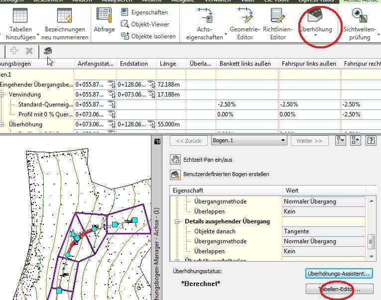

Hallo Forum
ich bin C3D-Amateur und brauche bitte eure Hilfe:
Mit viel Probieren habe ich in C3D 2010 einen Strassenkörper erstellt und mir die Höhen von Mittellinie und Strassenrand ausgeben lassen ("Koordinatenpunkte aus 3D-Profilkörper ...", sehr praktisch).
In C3D 2011 musste ich am Strassenrand noch ein paar Änderungen vornehmen (Verbreiterung im Kurvenbereich wegen Schleppkurve) und wollte mir die neuen Höhen anzeigen lassen. Zu meiner Überraschung hatten diese mit den alten Höhen nichts mehr zu tun. Das Gefälle ging jetzt von aussen nach innen.  Wenn ich mir das Querprofil anzeigen lasse bestätigt sich dies auch: Die Pfeile weisen nach innen.
Die Zuordnung des Querprofils oder das Querprofil selbst habe ich aber gar nicht geändert. Ich habe auch keine Überhöhung definiert.
Interessant ist auch, dass ich beim Neuzeichnen des Profilkörpers gleichfalls nicht weiter komme: Wenn ich den Strassenkörper mit Achse, Längs- und Querschnitt (jede Seite -2,5 % Dachprofil) erstelle und mir dann das Querprofil des Körpers editieren lasse, zeigt der Bildschirm 0,0 % an.
Öffne ich die alten C3D 2010-er Dateien mit dem 2011-er Programm stimmt noch alles.
Irgendwo ist hier der Wurm drin.  Woran kann das liegen?
Danke im Voraus
Richard

für mich sieht der Sachverhalt wie folgt aus:
1. In der Version 2011 gehört die Querneigung auch zu den Achseigenschaften, ist aber im Panaoramafenster zu finden und über ein neues Menü erreichbar. (Querneigung berechnen, Bild)
Zugang: Achse anpicken, Querneigung berechnen, Tabelleneditor
Hinweise auch unter : http://www.gert-domsch.de/42205/42324.html
Hier muss es bereits einen Eintrag geben. Da Du die Daten aus der Version 2010 übernommen hast, zweimal positive 2,5%. Diesen Eintrag musst Du in der Version 2011 finden und ändern.
In der Tabelle kannst Du Datensätze ändern, löschen oder manuell neue hinzufügen.
Achtung: Manuell hinzugefügte Querneigungsstationen sollten eine fortlaufenden Nummer erhalten.
2. Die Versionen beinhalten immer in Deteils Weiterentwicklungen (Stil Erweiterungen, neue Verknüpfungen in der Datenbank) Ein Projekt in einer Version erstellt und in der neuen Version weitergeführt führt dann zu Problemen, wenn ich nicht geau weißt welche Eigenschaften erweitert wurden und wie ich die bewußt ändere, anpasse oder neu setze.

Hallo Gert
Vielen Dank für deine Hilfe.
Es war so wie du vermutet hast. Mit Hilfe des Assistenten passen die Querneigungen und auch die Punkthöhen jetzt wieder.
Ein Projekt in einer Version erstellt und in der neuen Version weitergeführt führt dann zu Problemen, wenn ich nicht genau weiß welche Eigenschaften erweitert wurden und wie ich die bewußt ändere, anpasse oder neu setze.
Da bin ich den Entwicklern in die Falle getappt. Und vermutlich habe ich auch die Abteilung "neue features" bei 2011 nicht genau genug gelesen. Es wäre besser gewesen, das Projekt in 2010 weiterzuführen. Jetzt stecken aber schon so viele Änderungen drin, dass ich nur hoffen kann, dass sich nicht noch neue Fallgruben auftun.
