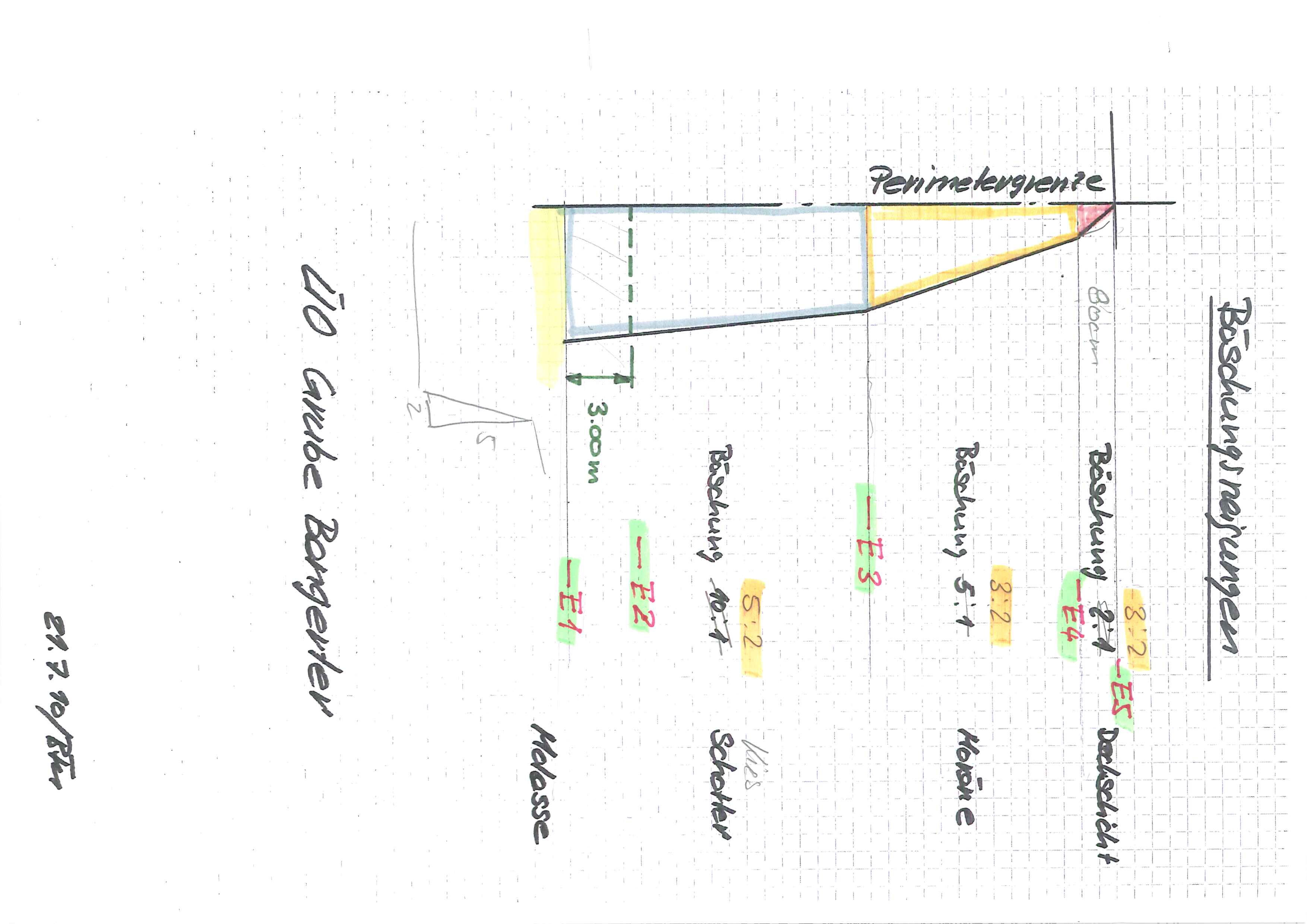

Ich habe zwei DGMs. in einer begrenzenten Menge sollte ich das Volumen ermitteln. Jedoch sollte die Begrenzung einen abfallende Böschung aufweisen. Wie kann ich das Machen ohne dem tieferen Gelände eine Böschung zu modellieren?
Kann man die Funktion "begrenzte Mengen" erweitern? Was könnt ihr mir für ein Vorgehen vorschlagen? Vielen Dank

Wenn die Grenze des neuen Geländes dreidimensional feststeht, dann hätte ich von dieser Grenze 3 Verschneidungen mit Deinen Angaben erzeugt. Dabei sind aber noch Parameter offen, über Neigung alleine wird sich's nicht lösen lassen, Du wirst noch eine Zielhöhe oder einen Abstand dazu brauchen, damit die Verschneidung lösbar wird.

im Grunde will ich gar kein drittes Gelände (oder komme ich nicht darum herum?). Die Zielhöhe wird schwierig da ich für die Begrenzunge je nach Lage eine andere Höhe in Frage kommt. Beim Abstand dasselbe; je tiefer das Gelände, desto grösser der Abstand.
Was meinst du übrigens mit diesen 3 Verschneidungen?

Starte mal die Civil-Hilfe und als Suchbegriff 'Verschneidung'. Mit >>>eingetragener Systeminfo<<< wäre es für mich einfacher, dann könnte ich Dir die genaue Position in der Hilfe geben, der Suchbegriff führt Dich aber sicher zu den richtigen Themen.
Wenn Du es definieren kannst, die Regel aufstellen kannst, dann kannst Du auch über unterschiedliche Kriterienansätze für das Civil-Verschneidungsobjekt dorthin kommen. Wenn es keine Regel gibt, dann stehe ich, dann steht Civil und dann stehst auch Du vor dem Problem, dass in der Gleichung eine Unbekannte zu viel vorhanden ist, um es zu automatisieren.
In diesem Fall stehen natürlich noch die Optionen zur Verfügung, dass Du aus den generierten Verschneidungen nur die Elementkanten nimmst und diese dann manuell nachbearbeitest. Dann ist die Verschneidung halt nur ein Vorschlag, den Du nachträglich anpaßt.
