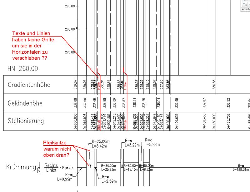

Guten Morgen,
seit gestern bin ich an meinem ersten Gradientenhöhenplan am probieren,
wie ich verschiedene Einstellungen hinbekomme.
Leider erfolglos!!
In den Bildern im Anhang habe ich eingetragen, was ich gern geändert hätte.
Vorallem sollen die Kreise in den Tangentenschnittpunkten weg und die Höhen- und Stationstexte sollen nicht mehr überlagert sein.
Liebe Grüße
Christina

geklappt hat das mit RAR-File bestens, eine Empfehlung gundsätzlich: guck mal die Beschriftungseinstellungen/-stile der Längsschnitte an, dann bekommst Du einiges besser hin.
A) LS1.jpg ==> 'Mit der Linie durch den Text....'
Dieses Text(artige) Element anklicken ==> rechte Maustaste ==> 'Beschriftungen bearbteiten' führt Dich in den Dialog der Beschriftungsteile, die mit dem Längsschnitt mitwandern.
In der Zeile für Kuppen mit Stil 'Steigungsband - Kuppen - TS-Punktsymbol ausgerichtet' klickst Du im Feld des Stilnames rechts auf das Symbol zur Stiländerung, neben der Liste der Stile dann auf das Icon für 'aktuelle Auswahl bearbeiten' und ein neuer Dialog für die Komponenten dieser Beschriftung trifft Dich:
Wechseln auf Karte 'Layout', unter Komponentenname 'Horizontale Führungslinie für Höhe an TS-Punkt' wählen, darunter unter Linie ==> Länge von 15.00 auf 18.00 ändern, damit wird der Text (der am Endpunkt dieser Linie verankert ist) um 3mm nach rechts verschoben.
Alles mit OK beenden, bis Du wieder in der Zeichnung bist.
B) LS1.jpg ==> 'Der Kreis soll weg'
Du startest genauso wie zuvor (Beschriftungen bearbeiten, sodass Du in die Liste der Längsschnitt-Beschriftungen kommst), hier in der Zeile mit 'Linien' mit Stil 'Steigungsband - TS-Punktsymbol ausgerichtet' auf das Icon für Stilauswahl ==> wieder 'aktuelle Auswahl bearbeiten' (Icon neben Liste der Stile) ==> und wieder der Komponentendialog.
Du selektiert den Komponentennamen 'Kreissymbol am ersten TS-Punkt' und dann auf das rote X (Icon rechts neben der Komponentennamensliste), damit wird das Symbol (diese Komponente) gelöscht, gleiches machst Du mit 'Kreissymbol am letzten TS-Punkt'.
C) LS2.jpg ==> 'Texte und Linien haben keine Griffe ....'
In der Zeichnung, die ich jetzt von Dir bekommen habe, ist der Stil grundsätzlich so definiert, dass von oben (vom Längsschnitt eine Linie runterführt (in den Bereich der Bänder) und dort der Text plaziert wird, da ist (imho) auf diese Art und weise auch nichts nach links oder rechts zu verschieben.
Auch die Option (im Dialog von oben) 'Beschriftungen versetzen' wirkt in Civil leider nur je Beschriftungstyp, hier sind aber mehrere Zeilen (wenn ich jetzt richtig interpretiere gleich 6 Zeilen) zusammengührt in ein Band, die wissen nur leider nichts voneinander und beeinflussen sich auch nicht gegenseitig. Da wäre ein komplett anderer Bandtyp notwendig.
D) LS2.jpg ==> 'Pfeilspitze, warum nicht oben dran ... '
Klick mal ein solches Element an, dann rechte Maustaste und 'Alle Gruppenbeschriftungen zurücksetzen'. Hier erkennst Du, dass in diesem Bandstil eingestellt ist, dass alle Beschriftungen für R/L auf gleicher Höhe plaziert sind. Ziehst Du jetzt die Beschriftung weg, dann ist es Eigenschaft der Komponenten (siehe Symbol-Komponententrennung), dass dann der Pfeil an die Position zeigt, wo die Beschriftung ihren Platz hat, und nichts mehr, die Position der Beschriftung ist aber in diesen Stil nicht zusammenhängend mit der Linie der Krümmung, der Pfeil auch kein Bemassungspfeil als solches.
HTH, viel Erfolg, - alfred -

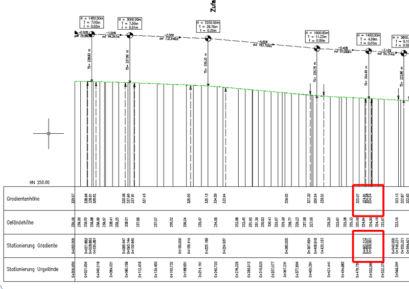

Ich habe nun inzwischen einen Längsschnitt mit mehreren neu erstellten Bändern (Stationierung + Höhen) hinbekommen (s.Bild).
1.Problemfrage:  Leider habe ich aber immernoch Textüberlagerungen in den Bändern (s. rot im Bild markiert).
Dort würde ich gern die Texte nach rechts bzw. links verschieben.
Mit 'Strg' anpacken funktioniert.
Aber dann entsteht an dem Text eine Art "Pin-Nadel" und der Text ist wieder nur von oben nach unten verschoben!!! Maaaan!
Irgendwie krieg ich das nicht gescheit gebacken!!!
Ich hab das auch schon mit einem anderen Bandtyp probiert.
Auch da ging der Text nur von oben nach unten zu verschieben.
2.Problemfrage:   Außerdem habe ich teilweise Textüberlagerungen in den Tangenten-Schnittpunkt-Rahmen (H=, T=, f=) oberhalb der Steigungsbeschriftung.
Wenn ich den zu verschiebenden Rahmen mit 'Strg' anpacke, wirft es mir die TS-Höhe mit rein und der Rahmen ist weg. Verdammt!!
3.Problemfrage:  Außerdem habe ich versucht in der Anzeige die Gradiente in der Farbe Cyan hinzubekommen!
Auch ohne jeglichen Erfolg!!  Ich habe es mit Höhenplanstil und -eigenschaften probiert!!
Habt Ihr einen Hinweis, wo die Farbeinstellung vorgenommen wird?!
Ich komm an der Stelle wieder nicht weiter!!!
