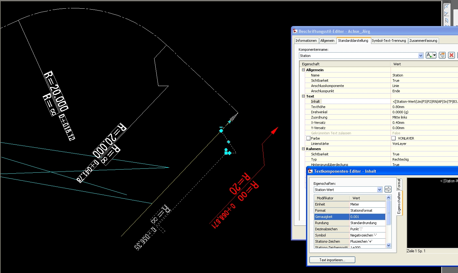

Hallo Forum,
ich habe seit ca. einer Woche Civil und bin gerade dabei, mir meine eigene
Achsbeschriftung zu erstellen. Hierbei tauchen (natürlich) ein paar Fragen
und Probleme auf, für deren Beantwortung und Lösung ich sehr dankbar wäre.
Das angehängte Bild zeigt beispielhaft eine Achsbeschriftung:
- Warum wird der Stationierungspfeil nur bei der verschobenen Beschriftung angezeigt?
(und da auch nicht immer...)
- Warum wird die Genauigkeit nicht wie eingestellt übernommen?
- Wie bekomme ich bei verschobenen Stationierungen die "Ecke" aus der Hilfslinie raus?
Soll eigentlich so aussehen wie bei dem roten Pfeil, aber an dem Knick ist kein Griff.
- Wo kann ich einstellen, dass die Radien ohne Nachkommastellen angezeigt werden?
Ja ich weiss, ziemlich viele Fragen, aber ich glaube zumidest, dass ich alle (mir
bekannten) Einstellungen versucht habe zu ändern.
ich bitte um Nachsicht für einen Anfänger auf diesem Gebiet und bedanke mich schon
jetzt für jede Hilfe.
Mit freundlichen Grüßen
Jörg

"...ich habe seit ca. einer Woche Civil und bin gerade dabei, mir meine eigene Achsbeschriftung zu erstellen..." Schon eine Schulung gehabt?
"...Warum wird der Stationierungspfeil nur bei der verschobenen Beschriftung angezeigt?...." Ein Pfeil ist im Status Standartdarstellung nicht vorgesehen, Willst du einen sehen kannst du z.B. eine Komponenten Block anfügen.
"...- Warum wird die Genauigkeit nicht wie eingestellt übernommen?..." es reicht nicht im Textkomponenten-Editor-inhalt die genauigkeit im Pulldownmenü auszuwählen, du musst danach noch die Auawahl über den Pfeil in die Vorschau übergeben.
"...- Wo kann ich einstellen, dass die Radien ohne Nachkommastellen angezeigt werden?.." Auch bei den radien mus man nach der Auswahl der Genauigkeit diese noch in die Vorschau über den Pfeil übergeben.

bitte wechsel doch einmal auf die Registerkarte Sysmbol-Text-Trennung.
Dort findest du die Ursache für deine Pfeilspitzen.
