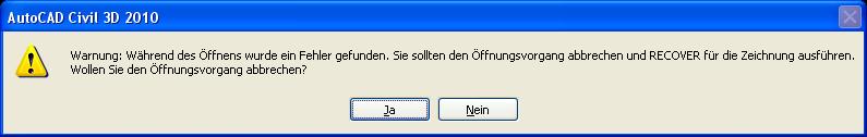

mahlzeit liebe forumgemeinde
ich volgendes problem seit dem wir von autocad 2008 auf civil 3d 2010 umgestellt haben
ich bekomme bei nur einer datei diese fehlermeldung
diese warung kommt genau beim öffnen der datei gleich zu beginn beim hochladen
wenn ich auf nein klicke geht die datei wie gehabt auf

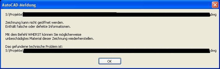

wenn ich auf ja klicke kommt eine zweite meldung
ich habe die komplette datei mindestens schon 3 mal wiederhergestellt, bereinigt und auf fehler prüfen lassen
und das ganze auch für alle angehängten dateien
habs auch schon mit nem anderen datei format versucht
alles ohne erfolg die fehlermeldung kommt immer wieder
unter autocad 2008 kommt keine warnung oder fehlermeldung
was mich an dieser warnung so stört ist das ich somit nicht mehr im hintergrundplotten kann da sich autocad beim hintergrundplot ein zweites autocad aufmacht und die datei öffnet und da ja dann auch diese warnung kommt und autocad an der stelle abbricht weil es ja nicht weis was es machen soll ja oder nein
ach wenn man das hintergrundplotten wegläst ist es nerfig wenn man so 20 layouts puplizieren möchte und jedes mal die warnung kommt und man für jedes layout einmal nein klicken muss bis autocad weitermacht

erstellt am: 23. Jan. 2010 13:05    Editieren oder löschen Sie diesen Beitrag!  <-- editieren / zitieren -->   Antwort mit Zitat in Fett Antwort mit kursivem Zitat
2004 oder ältere Zeichnungstypen mag Civil nicht ganz so gern, aber ich hätte versucht:
a) Deine Zeichnung öffnen
b) Befehl: _AUDIT
c) Speichern-unter und als 2010-Format speichern
Dann gibt's mit dieser Zeichnung kein Problem beim nächsten Öffnen.

erstellt am: 23. Jan. 2010 14:14    Editieren oder löschen Sie diesen Beitrag!  <-- editieren / zitieren -->   Antwort mit Zitat in Fett Antwort mit kursivem Zitat    Unities abgeben: 1 Unity (wenig hilfreich, aber dennoch)2 Unities3 Unities4 Unities5 Unities6 Unities7 Unities8 Unities9 Unities10 Unities Nur für bikerholic 10 Unities + Antwort hilfreich
Mahlzeit,
Weil der Deutsche an sich ja gerne ne 2. Meinung einholt, obwohl die erste schon top ist ;-)
Code:
_recover:
Reading handle 7D9D8A object type AeccDbAlignmentParcelNode
Error 67 (eDwgObjectImproperlyRead)                      Object discarded
2      Blöcke geprüft
0 Fehler gefunden, 0 behoben
1 Objekte gelöscht
beim Speichern kommt noch ein
Aktualisiert Indizes für Block *Model_Space
Danach (als 2010 gespeichert) Verwendung der Datei ohne weitere Fehlermeldungen.
Getestet mit C3D-2010-Version3
Publiziert hab ich jedoch nicht, ist ja nix zum Publizieren da
Sollte der Fehler weiterhin bestehen, müßtest Du doch mal eine nicht ganz so aufgeräumte Datei reinstellen.
_-purge;r;  bereinigt übrigens noch ne Menge Regappl. ohne Einträge
Die (u.v.a.m. wie z.B. Anonyme Gruppen, z.T. entstanden durch TEXTMASK) siehst Du auch mit "Tables" (vom freundlichen CADwiesel)
Inwieweit das alles eine Rolle spielt, entzieht sich leider meiner Kenntnis, wollte es nur erwähnt haben, jede Info könnte Dir helfen.
Das ist normal, höhere Versionen finden (fast immer) mehr "Fehler"
HTH

danke jungs für die tips aber des hab ich scho alles durch wie beschrieben und eben ohne erfolg
bei der abgespeckten datei funktionierts zwar aber des is ja nicht sinn und zweck der sache das ich alles rauslösch um es dann wieder reinzuholen....
ich hats auch schon soweit durchprobiert und stück für stück die datei entleert sprich z.b. alle schraffuren raus neu abgespeichert und berreinigt und wiederhergestellt aber leider auch alles ohne sichtbaren erfolg
najo ich werds dann etz einfach so machen das ich mir die datei neu aufbau
