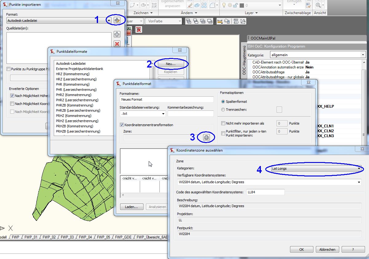

Zur Verwendung von Projektionssystemen (für diesen Fall) gibt es 2 Funktionen:
a) musst Du der Zeichnung ein Koordinatensystem zuweisen, damit Du mal in Meter weiterarbeiten kannst, dafür gibt es den Befehl: _ADESETCRDSYS, in diesem Dialog kannst Du ein Koordinatensystem wählen, in welchem Du arbeiten willst/musst.
b) beim Civil-Punktimport musst Du eine Importdefinition verwenden, die die Koordinaten Deiner ASCII-Datei richtig versteht. Die Definition kannst Du direkt in dem Dialog für Punkt-einlesen auswählen/bestimmen.
Ich hab mal einen Screenshot für Dich, hoffentlich hilft der.
==>Zw. Punkt 2 und Punkt 3 kommt ein kleiner Dialog, bitte in diesen 'Punktdatei' selektieren.
HTH, Grüße aus Melk, - alfred -

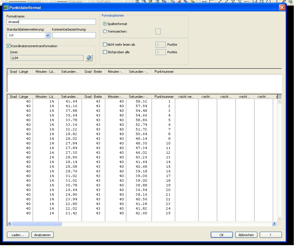

erstellt am: 27. Nov. 2009 08:59    Editieren oder löschen Sie diesen Beitrag!  <-- editieren / zitieren -->   Antwort mit Zitat in Fett Antwort mit kursivem Zitat    Unities abgeben: 1 Unity (wenig hilfreich, aber dennoch)2 Unities3 Unities4 Unities5 Unities6 Unities7 Unities8 Unities9 Unities10 Unities
hallo,
danke für die schnellen antworten. ich habe gleich den ersten weg von alfred versucht und bin eigentlich auch gut voran gekommen.
ich habe meine listen ins civil importiert und habe den spalten auch die zuordnung gegeben. in der zeichnung habe ich ebenfalls das wgs84 aktuell gesetzt.
jetzt habe ich nur mehr das problem den punkten einen block zuzuordnen und im civil darstellen zu lassen.
ich muss dazu sagen, dass ich punkteimport bis jetzt über unser strassenbauprogramm gemacht habe und daher beim civil noch recht ahnungslos bin.
danke für die hilfe
ps der sreenshot ist vom derzeitigen stand des einlesens.
lg
johannes

erstellt am: 27. Nov. 2009 20:51    Editieren oder löschen Sie diesen Beitrag!  <-- editieren / zitieren -->   Antwort mit Zitat in Fett Antwort mit kursivem Zitat    Unities abgeben: 1 Unity (wenig hilfreich, aber dennoch)2 Unities3 Unities4 Unities5 Unities6 Unities7 Unities8 Unities9 Unities10 Unities
hallo alfred,
danke für die hilfe, ich kann die punke importieren und einer punktgruppe zuordnen, ich denke aber ich hab bei der spaltenbreite oder bei der formatierung einen fehler, da alle punkte genau übereinander liegen und die selben koordinaten haben. müssen die koordinaten in einer bestimmten spaltenbreite eingetragen sein?
ich habe ein paar punkte probehalber einzeln mit den transparenten befehlen eingegeben. da stimmen die koordinaten. aber beim einlesen über die txt datei hab ich noch irgend einen fehler.
danke trotzdem für die unterstützung
lg aus leobersdorf
johannes

erstellt am: 29. Nov. 2009 18:01    Editieren oder löschen Sie diesen Beitrag!  <-- editieren / zitieren -->   Antwort mit Zitat in Fett Antwort mit kursivem Zitat    Unities abgeben: 1 Unity (wenig hilfreich, aber dennoch)2 Unities3 Unities4 Unities5 Unities6 Unities7 Unities8 Unities9 Unities10 Unities Nur für Johannes Pflaum 10 Unities + Antwort hilfreich
Hallo Johannes,
meist ist der Fehler, dass in der Quelldatei mehrere Leerzeichen aufeinander folgen und c3d JEDES Leerzeichen als Trenzeichen interpretiert (das war schon mal intelligenter gelöst). Deine Aufgabe besteht also wahrscheinlich darin, aus allen Mehrfach-Leerzeichen EIN Leerzeichen zu machen. Sofern du die Datei nicht gleich so erzeugen kannst, benutze einen Editor und ersetze wiederholt 2 Leerzeichen durch 1 Leerzeichen so lange, bis es nichts mehr zu ersetzen gibt. Falls das nicht die Ursache war, stelle mal einen Ausschnitt hier ein.
Bruno

erstellt am: 30. Nov. 2009 09:44    Editieren oder löschen Sie diesen Beitrag!  <-- editieren / zitieren -->   Antwort mit Zitat in Fett Antwort mit kursivem Zitat    Unities abgeben: 1 Unity (wenig hilfreich, aber dennoch)2 Unities3 Unities4 Unities5 Unities6 Unities7 Unities8 Unities9 Unities10 Unities
Hallo Bruno,
Danke für den Hinweis, war genau das Problem, nach dem ich die Leerzeichen reduziert hat es sofort funktioniert.
Möchte mich bei allen nochmal für die hilfreichen Tipps bedanken.
lg
