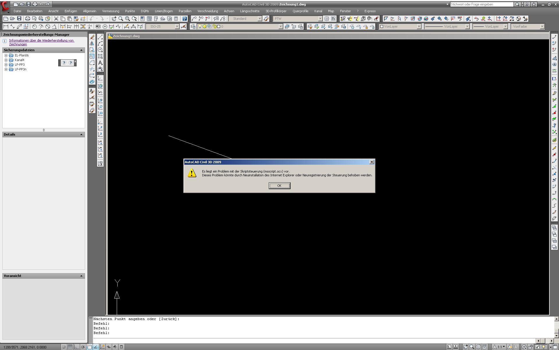

meine Civil läuft nicht mehr richtig. Bei jedem Kanalbefehl kommt die Meldung, worin irgendwas mit der Skriptsteuerung nicht funktioniert.
Ich habe vor, das Autocad neu zu initialisieren. (Der Zustand vor dem ersten Start von Autocad)
Leider finde ich den Link nicht mehr bei autodesk wie das funktioniert.

Ich habe den Beitrag gefunden.
http://usa.autodesk.com/adsk/servlet/ps/item?siteID=123112&id=11384652&linkID=9240697
Habe ihn angewandt. Leider besteht das Problem immer noch.

konnnte das Problem beheben
Start-> Ausführen
"regsvr32.exe msscript.ocx"
