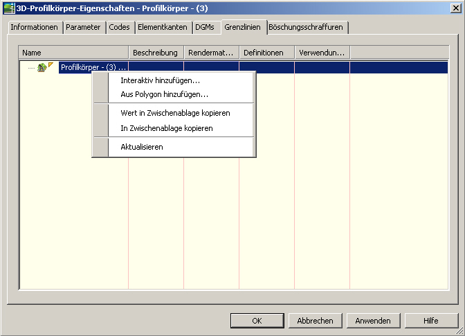

Hallo Forum,
ich versuche gerade aus einem 3d-Profilkörper ein DGM zu erstellen. Laut Hilfe und einiger Beträge hier im Forum kann man den Böschungsfuß als Begrenzung zuweisen. Bei mir steht diese Auswahl nicht zur Verfügung (s. Anhang).
Hat vielleicht jemand einen Tip?
Vielen Dank
S. Laarmann

es gibt den Befehl 'lineworkshrinkwrap' (gibt's m. W. ab V 2005). Er ermittelt die Außenkontur beliebiger Objekte. Das funktioniert also auch mit Profilkörpern. Aber Achtung, ist der Profilkörper nicht einwandfrei, stürzt Civil ab - jedenfalls bei mir  !

kann es sein, dass ein Profilkörper mit mehreren Basislinien erstellt wurde? Da funktioniert das nach meinen Erfahrungen nicht. Hier ist die "Interaktive Erstellung" wahrscheinlich das einfachste. Tip: Codesatz: Entwurf... einstellen, damit die Elementkanten auswählbar sind.

bis 2009 gab es "Automatisch hinzufügen" nur dann, wenn man eine symetrischen Profilkörper hatte, also auf beiden Seiten einen Böschungsfuß o.ä..
In 2010 wird es dann automatisch umgrenzt, wenn in den Außenkanten keine Lücken oder Überlappungen existieren.

genau dieses "Automatisch hinzufügen" suche ich. Mein Profilkörper besteht nur aus Böschung links und Böschung rechts verbinden mit DGM. Soll ein einfacher Graben als V-Profil sein. Muss am Start- und Endpunkt noch etwas beachtet werden?
