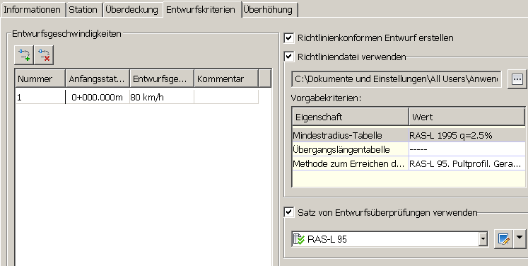

Original erstellt von Cad-Manja:
...ich habe schon hin und her überlegt, ob es möglich ist RZI mit der Kanalhydraulik unter dem Standard-Autocad weiterlaufen zu lassen und im Autocad Civil 3D die Straßenplanung etc. zu bearbeiten?
Leider wirst Du allein mit Civil 3D bei der Straßenplanung nicht sehr viel weiter kommen. Ohne Extension ist damit definitiv keine qualifizierte Straßenplanung möglich.
Gegenneigung beim Planum geht nicht, ebenso sind dynamische Profile nicht so ohne weiteres bzw. gar nicht möglich. Von prüfbaren Ergebnissen ganz zu schweigen. Kein seriöser Auftraggeber wird sich darauf einlassen - die meisten jagen die Ergebnisse mal durch das eine oder andere Prüfprogramm.
In den Bereichen Kanal und Hydraulik sieht es auch nicht besser aus.
Summa summarum - ohne Extensions ist das Civil 3D maximal für nen Landschaftsarchitekten geeignet. Für den ist es aber m.M. nach zu teuer. Mit Extensions komm ich in Preisregionen wo ich leicht eine der vielen guten Applikationen in D unter einem normalen AutoCAD bekomme - und mit denen ist ein wesentlich qualifizierteres Planen möglich als mit Civil+ Extension.
Wenn Du ein Problem mit der einen oder anderen Funktionalität hast, dann Frag doch einfach mal bei Deinem Applikationshersteller nach, ob man Dir da helfen kann.

Original erstellt von cadascadcan:
Hallo Haegar!
Dieses Prüfprogramm, das mir sagt, ob eine Planung richtig und seriös ist, hätte ich auch gerne. Bekommt man irgendwo eine Demoversion?
cadascadcan
Ob die Planung "richtig und seriös" ist wird Dir wohl keiner sagen können, aber ob zumindest die entsprechenden Normen und Vorgaben eingehalten werden schon.
Und eben dafür gibt es entsprechende Prüfprogramme, wie ein Vorposter schon angemerkt hat. REB für Windows leistet da gute Dienste.
Und wenn eine Appli darauf hinweist, daß da was nicht stimmt ist mir das wesentlich lieber, als wenn Civil da einfach stur rechnet ohne Hinweis auf evtl. Normen- und Vorschriftenabweichung. Letzteres halte ich für gefährlich.
Und leider finden sich immer mehr IBs auf dem Markt, bei denen die Verantwortlichen eine Planung in der Hoffnung rausgehen lassen, daß die Software schon richtig rechnet - ich hab in der ersten Vorlesung im ersten Semester noch gelernt "Ergebnisse sind kritisch zu Prüfen"!!!
Bei den Planung die mir gelegentlich auf den Tisch flattern würde ich mir schon recht häufig wünschen, daß der Planer etwas mehr Sorgfalt walten lassen würde, bevor die Unterlagen rausgeschickt werden. Nach dem Motto - der Sachbearbeiter im Tiefbauamt hat wirds schon durchwinken (was leider viel zu häufig geschieht) und und der ausführende darf's ausbaden.
Frag doch einfach mal hier im Forum nach der Qualität der Planung (und nicht nach ner schönen Zeichnung, in Farbe und bunt), Du wirst Dich wundern was Dir manche als Antwort geben.
Es gibt allerdings auch Anbieter aus dem Non-Autodesk Sektor die Klasse Software für die Planung liefern. Bei denen können manche Fehler gar nicht vorkommen, weil die Software die gar nicht zulässt - der "gemeine Anwender" schimpft aber darüber, weil die Software zu unflexibel wäre. der Chef glaubt's und auf eimal hat man irgend einen Schund im haus mit dem der Bearbeiter zwar schön manipulieren kann, aber von ner fundierten Planung keine rede mehr sein kann.
Ich für meinen Teil hab noch nicht erlebt, daß Civil mosert, wenn die Kurvenradien nicht zu den Entwurfsgeschwindigkeiten passen oder die Kurvenaufweitungen nicht passen.

erstellt am: 13. Mai. 2009 14:28    Editieren oder löschen Sie diesen Beitrag!  <-- editieren / zitieren -->   Antwort mit Zitat in Fett Antwort mit kursivem Zitat    Unities abgeben: 1 Unity (wenig hilfreich, aber dennoch)2 Unities3 Unities4 Unities5 Unities6 Unities7 Unities8 Unities9 Unities10 Unities Nur für Cad-Manja 10 Unities + Antwort hilfreich
Hallo Haegar,
mit welche Civil3d-Version arbeitest du?
Ich nutze zur Prüfung die Funktionen "Richtlinienkonformen Entwurf erstellen" und "Entwurfsparameter überprüfen", wenn ich befürchte, dass mein Entwurf nicht den maßgeblichen Richtlinien entsprechen könnte.
In meiner Version 2010 sind die Features drin, die gibt es aber doch schon etwas länger, oder?
Ich gebe dir aber recht, dass ein Programm dem User nicht jegliches Nachdenken abnehmen kann und sollte. (Wer braucht sonst noch ausgebildete Planer ;-)
