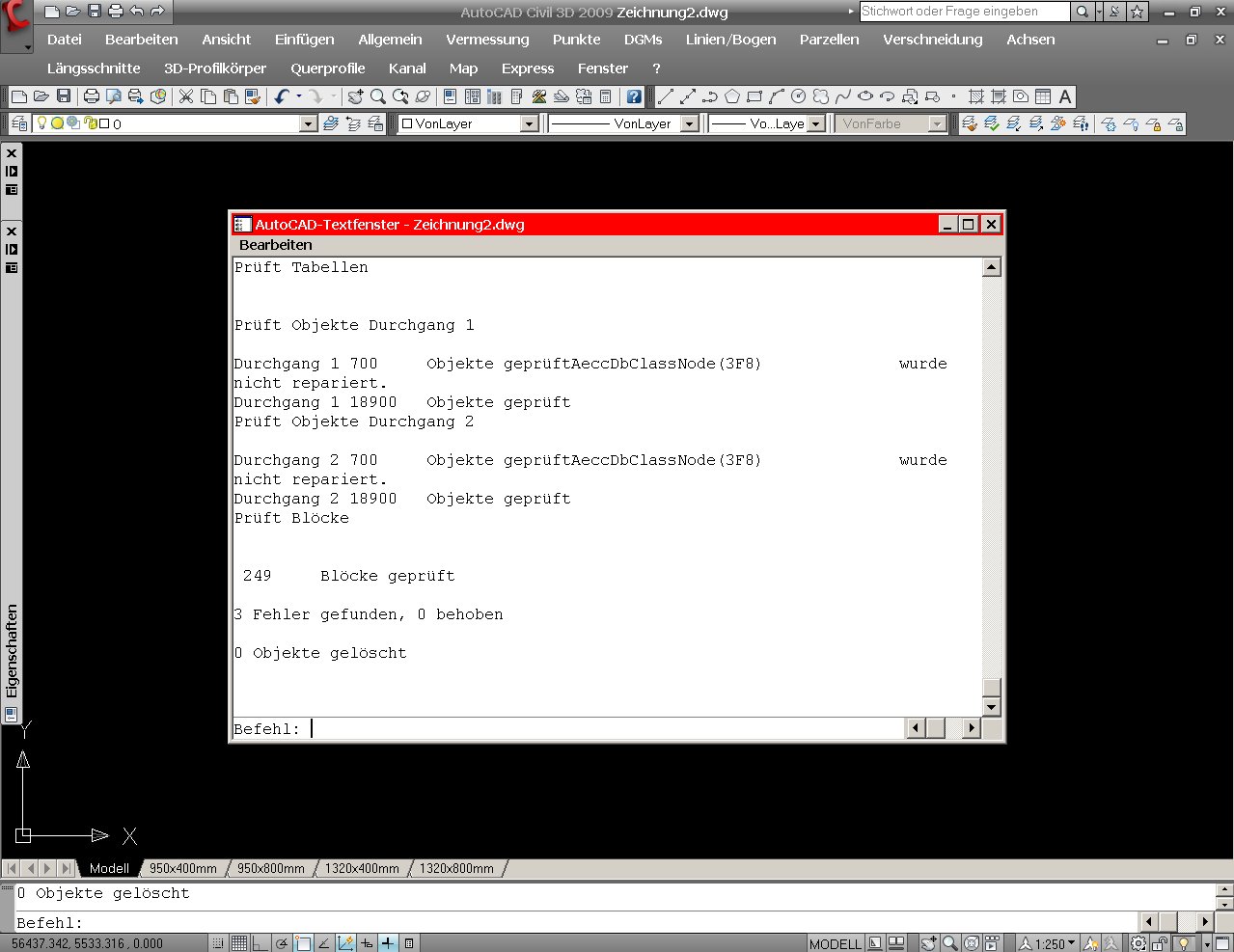

Hallo Forum,
da wir einige Probleme mit unserer CIVIL-Installation (dritte Neuinstallation 2009) haben, wollte
ich mal sehen, ob sowas wie die Prüfung der DWT etwas ergibt.
Und es ist nun so, dass eine Prüfung 3 fehler ergeben hat.
Jetzt wäre meine Frage: Haben noch andere User einen ähnlichen Effekt?
Eine Ansicht ist beigefügt.

Hallo CCU,
ich habe das auch direkt einmal ausprobiert. Bei meiner Deutschland.Dwt hatte ich den gleichen Fehler einmal, dieser wurde aber behoben. Beim zweiten Durchlauf war alles in Ordnung.
Ich habe mal versucht meine DWT hochzuladen, glaube aber das geht nicht weil die gepackt noch zu groß ist.
Lade dir doch noch einmal das Country-Kit neu herunter und versuche es damit noch einmal!

Hallo highlander22,
vielen Dank für den Tipp, wir werden Civil komplett neu instalieren.
Es ist nur kein befriedigender Zustand, wenn das Arbeitsmaterial "defekt" ist.
Was ist, wenn es Effekte nach sich zieht die man nicht auf Anhieb sieht?

Mahlzeit,
habe grade meine Unterlagen durchgeguckt und ja, in der DACH.dwt ist von Hause aus ein Fehler drin. Ich denke daher nicht, dass Dich eine Neuinstallation nach vorne bringt. Aber bald ist ja 2010, dann wird bestimmt alles besser
Wenn Du die DACH-Deutschland.dwt wiederherstellst, mit Fehlerbereinigung prüfst und dann (unter anderem Namen, sicher ist sicher ;-) ) speicherst, sollte der Fehler weg sein.
Welcher Fehler das war und ob (und dann wie) er sich auswirkt, habe ich leider nicht mitgeschrieben, kann durchaus sein, dass der "nicht schlimm" ist, aber dazu sollten sich besser Leute mit Ahnung äußern
Persönliche Meinung: Kann so gravierend nicht sein, sonst hätten wir hier schon mehr drüber gelesen ;-)

Hallo runkelruebe,
die Neuinstallation ist auf Grund anderer Probleme notwendig. Aber frag bitte nicht welche
Es hätte mich schon interessiert, wer von all den Lesern  (Statistik) auch einen oder mehrere Fehler hat bzw. was ein Experte dazu sagt.
Leider halten die sich noch zurück
Also abwarten und lieb grüßen

Hallo CCU,
Ja, das Problem hatte ich auch, bin dann auf "Bereinigen" gegangen und habe die Vorlage neu abgespeichert. Es wäre aber interessant zu wissen, welche Folgen das Ganze haben kann. Ich bekomme z.B. öfters die Fehlermeldung, dass ein Ausnahmefehler aufgetreten ist, kann dann aber weiterarbeiten...Vielleicht hat da auch jemand ähnliche Erfahrungen???
