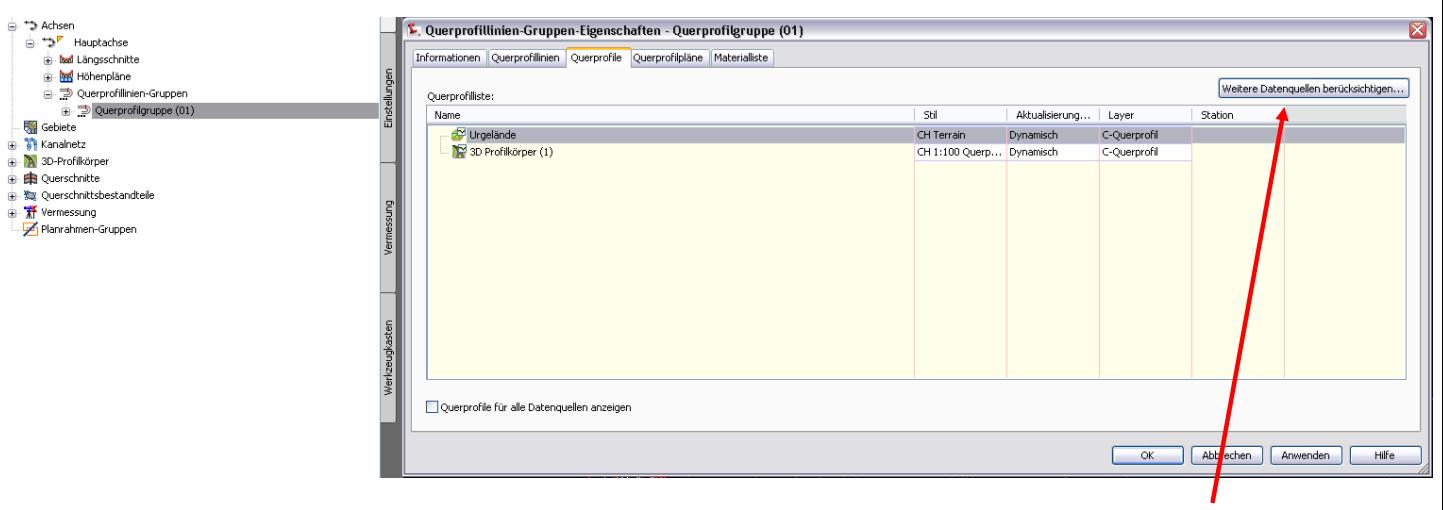

Hallo Zusammen
Ich suche die Voreinstellung des Stils in den Datenquellen des Querprofils für die 3D-Profilkörper. Bei mir kommt immer der Stil Standard (siehe Anhang), aber ich möchte dort immer den gleichen von mir erstellten Stil für die Datenquelle des 3D-Profilkörpers verwenden.
Vielen Dank

Dazu musst du in der Template (deine Stile sind ja in einer solchen!?) unter Einstellungen > Feature Settings (also rechte Maustaste auf dem zu verändernden Element) und dort kannst du dann unter Default Styles deine Einstellungen treffen... (aber Bilder sagen mehr als Worte Bild 1: C3D2008_Settings_Feature.jpg / Bild 2: C3D2008_Default_Style.jpg)

Vielen Dank für deine Antwort. So weit bin ich auch. Aber ich suche genau für die oben beschriebene Datenquelle des Querprofils die Voreinstellung. Schau mal meinen Anhang an.

Ehrlich gestanden weiß ich noch immer nicht wo du dich genau befindest - die Einstellungen kannst du direkt in der ersteb Ebene vornehmen; eventuell beschreibst du mal wo du hinclickst - mit nur diesem Bild kann ich dir nicht folgen...

Dieses Fenster befindet sich in der Eigenschaft der Querprofillinien-Gruppen, im Register Querprofile den Button weitere Datenquellen berücksichtigen drücken.
