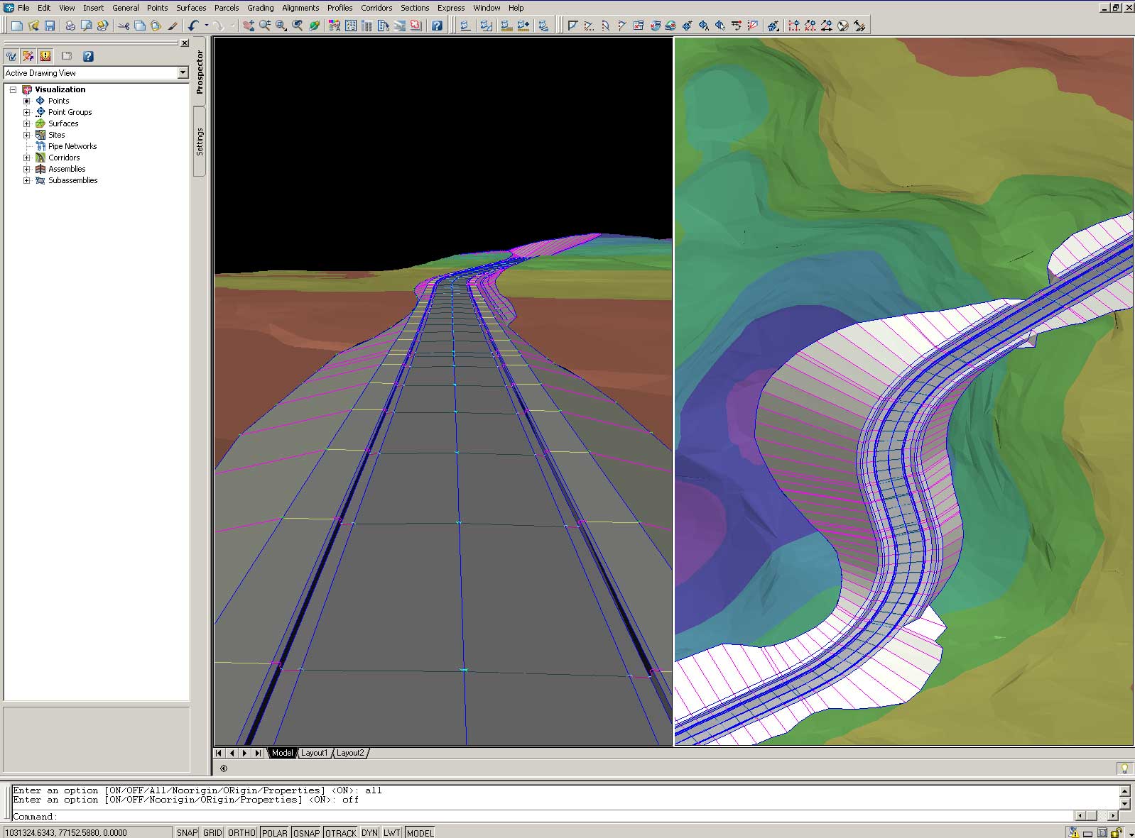

erstellt am: 03. Mai. 2007 12:20    Editieren oder löschen Sie diesen Beitrag!  <-- editieren / zitieren -->   Antwort mit Zitat in Fett Antwort mit kursivem Zitat    Unities abgeben: 1 Unity (wenig hilfreich, aber dennoch)2 Unities3 Unities4 Unities5 Unities6 Unities7 Unities8 Unities9 Unities10 Unities
...aber wie entsteht ein solches Bild? (das rechtere)?
Sieht so aus, als sei hier das Bestandsgelände über Grenzlinien "ausgeschnitten".....?
oder?
