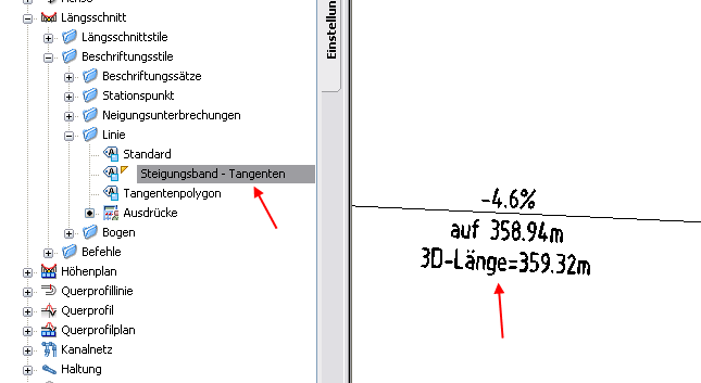

erstellt am: 04. Mai. 2007 10:17    Editieren oder löschen Sie diesen Beitrag!  <-- editieren / zitieren -->   Antwort mit Zitat in Fett Antwort mit kursivem Zitat    Unities abgeben: 1 Unity (wenig hilfreich, aber dennoch)2 Unities3 Unities4 Unities5 Unities6 Unities7 Unities8 Unities9 Unities10 Unities
Hallo.
Ich habe da eine Einstelllung zur (Gesamt-) Längsschnittlänge gefunden(,die man in den Beschriftungen für Linien des LS' einstellen kann): Längsschnittlänge. Super! dachte ich.
Diese zeigt mir doch aber die 2D Länge der horizontalen Geometie des LS im HP an, oder??? (siehe Bild)
Meiner Meinung nach kann man dies doch aber wesentlich einfacher über die Marker des HPs angezeigen lassen. (Wozu also nochmal die Einstellung dafür?) *bin verwirrt*
Gibt es hier eine Möglichkeit, sich HIER auf die 3D-Gesamtlänge zu beziehen? Schließlich funzt das ja sogar bei den einzelnen Tangentenabschnitten....
oder sitzt das Problem nur mal wieder vor dem PC...?

Hallo Rixxon!
Die Berechnung erfolgt unter dem Menüpunkt "Ausdrücke" in Deinem Bildschirmausschnitt weiter unten. Dort kann man, was ich anläßlich Deines Beitrages einmal ausprobiert habe, eine Formel eingeben und dabei auch auf die verschiedenen Variablen zugreifen. Es erscheint dann eine Art Taschenrechner, in den die Daten eingegeben werden. Weiteres in der Hilfe unter "Ausdrücke".
Ich habe dann versucht, diesen Wert auch in einem Band zu verwenden, was aber nicht geklappt hat. Er wurde bei der Auswahl angeboten, aber nicht ausgegeben.
Gruß Dietrich
