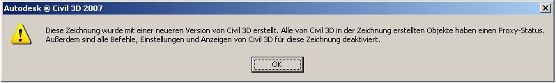

Guten Morgen,
zur Zeit dringe ich tiefer in Civil 3D 2007 ein. Und da häufen sich die kleinen Problemchen. Um nicht für alles ein eigenes Thema aufzumachen, fasse ich hier mal zusammen:
1. Beim Start bekomme ich die angehängte Fehlermeldung 1. Beim Start greift er auf unsere Büro DWT zu. Wenn ich eine neue Datei mit der Büro DWT als Vorlage öffne, geht es ohne Probleme. Wo liegt der Fehler?

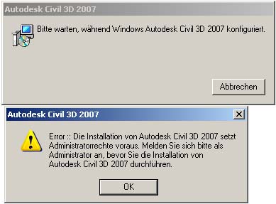

3. Beim Aufrufen der Hilfe meldet sich immer der Installer und versucht Civil zu konfigurieren. Anschließen bricht er mit der Fehlermeldung ab, dass ich zur Installation Adminrechte benötige. Kann ich das ohne Admin beheben? Es wird anschlisßend die Normale AutoCAD 2007 Hilfe geöffnet. (Fehlermeldung 3)

Deine Fehlermeldungen scheinen aus einer fehlerhaften Installation zu stammen, wenn schon der Fehler-Assistent eine Neu-Installation bzw. Reparatur anpeilt.
In dem Falle wirst Du nicht ohne Admin(-Rechte) auskommen.

Stand der Dinge: Nachdem wir mein Profil platt gemacht haben und ich ein jungfräuliches bekommen habe, sind die Probleme 1, 2, 3 und 5 verschwunden.

ich habe auch das Problem Nr.3. Wie hast du das Profil gelöscht? Mindestens ein Profil muß ACAD doch immer behalten?

Tja, da schließe ich mich an. Ich glaube, es ist ein Rechte-Problem. Hängt möglicherweise mit der HHctrl.ocx zusammen. Ich kann, als Benutzer eingeloggt, die civil3d2007.chm nicht ohne fehlermeldung öffnen. ich kann das steuerelement mit dem regserver befehl ebenfalls nicht registrieren.
Ich muß da noch ein bissel Recherche betreiben. Der Fehler muß aber nicht direkt an Autodesk liegen...

Nach einigem Rumexperimentieren habe ich meiner Kollegin kurzzeitig mal Admin-Rechte verpasst, dann von ihrem Konto aus die Hilfe CIVIL3d2007.chm aufgerufen (Civil/Windows hat irgendwas installiert, man ist ja da ein wenig kurz mit Informationen) und anschließend habe ich ihr die Rechte wieder entzogen. Und siehe da:  Keine Probleme mehr mit der Hilfe. OK, ist nur ein Workaround. Die Hintergründe bleiben verborgen. Ich denke, da ist bei einem Windows Update die Hilfe-Registrierung zerschossen worden. Das Problem tauchte übrigens nicht mit jeder Hilfe-Datei auf.
Also, viel Glück.

Danke! Jetzt muss mir mein Admin nur noch (kurzzeitig) Adminrechte geben. Das wird schwer genug....
