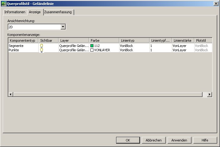

ich würde gerne Querschnitte erstellen, wobei die Linie des Bestandsgeländes grün eingefärbt dargestellt werden soll. Hat jemand einen Tip? Vielen Dank! Stefan

hallo,
das geht im querprofilstil.
also vorher die linie markieren und dann im kontextmenü querprofilstil bearbeiten wählen.
dann folgendes einstellen: (screenshot)
ciao
chris

Ok, sorry, eigentlich gar nicht so schwer
Vielen Dank für die Schnelle Hilfe!
