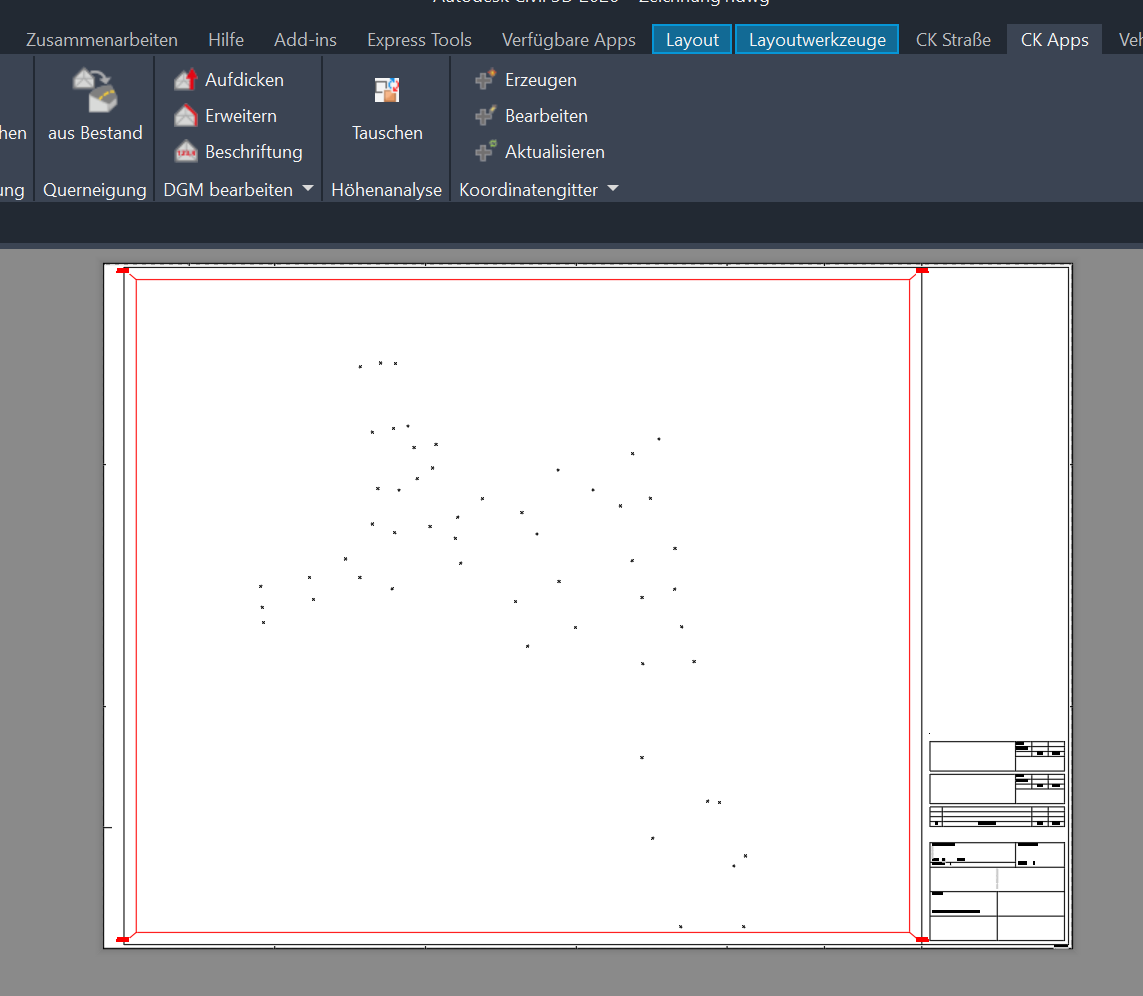

Die Koordinatenbeschriftung funktioniert nur bei leerem Layout; sobald ein Ansichtsfenster im Layout ist werden nur noch die 4 Layoutecken beschriftet...Wer weiss wo der Fehler steckt ?

um welche Funktion genau geht es? Kannst du zumindest ein Bilkd anfügen, dass man erkennt wo das Problem ist oder sogar eine dwg.

Okay ich glaube ich weiß welche Funktion du meinst, es geht um den Befehl AFKOORD von der REB Extionsion.
"Die Koordinatenbeschriftung funktioniert nur bei leerem Layout"
Wie soll das den funktionieren? Der Befehl braucht ein Ansichtsfenster um überhaupt zu funktionieren.
"sobald ein Ansichtsfenster im Layout ist werden nur noch die 4 Layoutecken beschriftet"
Ist dein Ansichsfenster so klein oder das Raster so groß eingestellt, das nur 4 Punkte Beschriftet werden? Da wäre jetzt wieder ein Bild gut und eine Erklärung deiner Einstellungen beim Ausführen des Befehls.

Wie schon beschrieben...bei einem leeren AF werden die Koordinatenbeschriftungen richtig erstell. Bei eingefügter Ansicht nur die Eckpunkte. Die Scrittweite ist nicht zu groß oder zu klein.

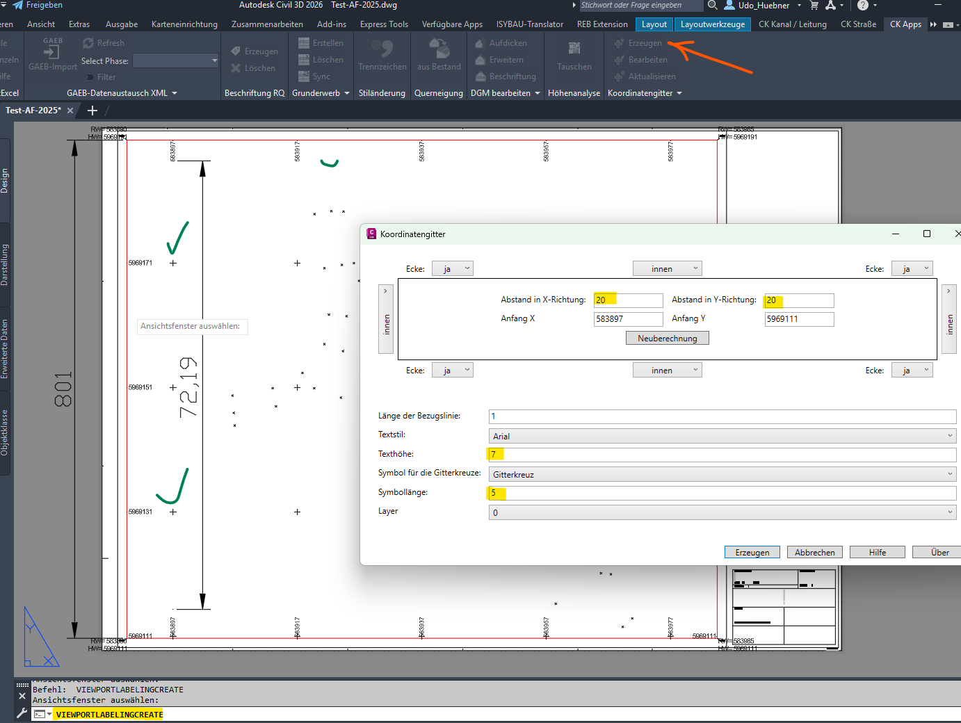

ich konnte Dein Problem an Deiner Datei mit einer 2025er Version nachvollziehen, allerdings etwas anders.
Im 1. Layout, dort wo nur die Ecken beschriftet sind, wurden bei meinem Test immer nur die Ecken beschriftet, auch wenn im Ansichtsfenster nichts drin war und auch bei einem neu eingefügten AF.
Im 2. Layout wurde immer das Koordinatengitter erstellt, auch wenn der Ausschnitt eingestellt wurde, der im 1. AF zu sehen ist, also Objekte im AF waren.
Für weitere Tests fehlt mir die Gelegenheit, da ich selbst keine 2025er Version habe und die o. g. Tests mal fix bei einem Kollegen durchgespielt habe.
Teste mal: Wie sieht es in einer neu erstellten Datei aus; in einem neuen Layout; bei neu erstellten AF; jeweils mit und ohne Objekte im AF.
ps. Mit der "alten" in der 2018er Version enthaltenen Koordinatenbeschriftung (AFKOORD) geht es auf beiden Layouts.

Folgende Möglichkeiten bestehen zum Erstellen von Koordinatengittern in Civil 3D 2026 mit CK DACH (seit 1 Woiche CK 2026.1 verfügbar!) und REB Extension
a) LISP Makro aus der REB EXTENSION (Befehl: AFKOORD) oder
b) die im DACH CK enthaltene Funktion zur Erzeigung von Koordinatengittern (Befehl: ViewportLabelingCreate) oder gar auch
c) die MAP Funktion (Befehl: MAPLAYOUTREFERENCESYSTEM)
Alle drei Befehle funktionieren in Civil 3D 2026.2 und CK DACH 2026.1 mit meinen Zeichnungen und auch mit deiner Zeichnung erwartet (geeignete Einstellungen vorausgesetzt).
Ob es sich bei dir um einen Eingabefewler handelt, kann man ohne Screenshot der verwendeten Funktion/Einstellung nicht klären.

Und das ist mit der App aus dem CK2026.1 (verfügbar seit letzter Woche) und den von mir gezeigten Einstellungen im Erstellugnsdialog nur angezeigt worden?
Intervall ist 20? Bitte noch mal die Enstellungen aus dem Erstellugnsdialog zeigen.

Nach Neuinstallation funktioniert es... Vielen Dank für die vielen Rückmeldungen.
