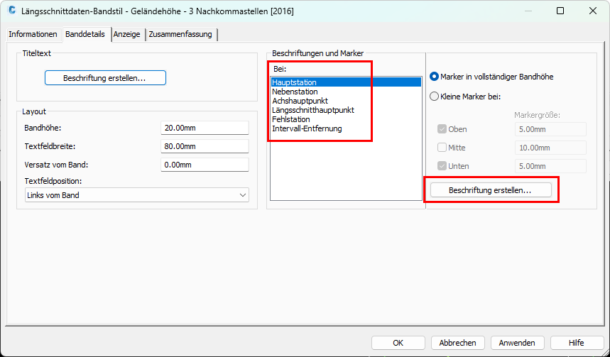

wie kann ich die Höhe der einzelnen Höhen in einem Höhenplanband ändern. Den Titel bspw. "Gradientenhöhe" kann ich im Stil ändern aber finde partout nicht die Texthöhe für die einzelnen Höhen.

das kannst du im Stil ändern, rechts unten gitb es noch mal einen Knopf für Beschriftung erstellen. (siehe Bild)
Musst es aber für jeden Eintrag in der Liste extra machen. Hauptstation, Nebenstation, ...
