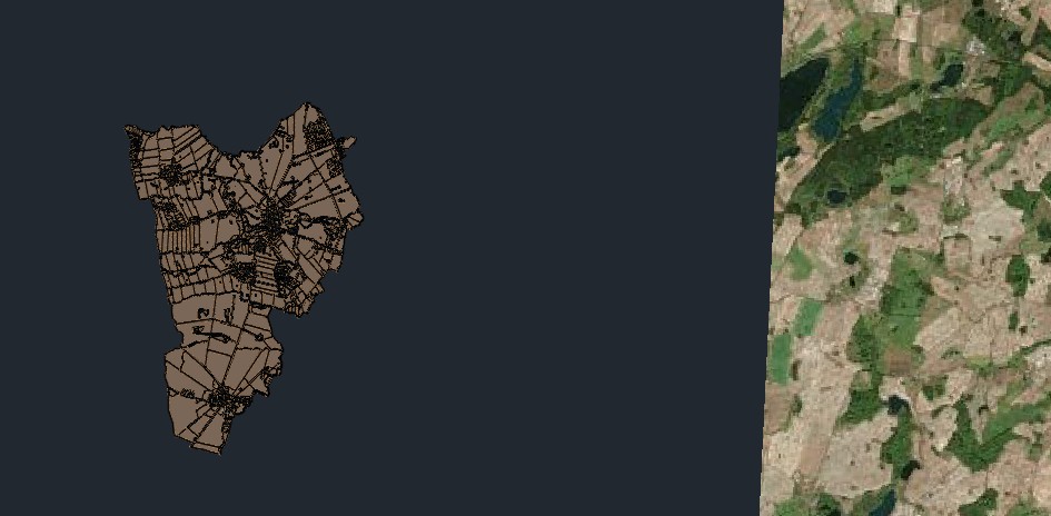

wir haben ein Projekt im Grenzgebiet zwischen UTM32 (EPSG-Code 25832) und UTM33 (25833). Eigtl liegt es eher in UTM32 (Google Earth, online Koordinatenrechner usw. zeigen es so an), aber die ALKIS-Daten für dieses Bundesland sind einheitlich in UTM33.
Wir haben ganz normal dem Projekt das Koordinatensystem mit dem EPSG-Code 25833 zugewiesen. Nur leider hört die Darstellung des Luftbildes vor unserem Projekt auf.
Gibt es dennoch eine Möglichkeit ein Luftbild direkt über AutoCAD darzustellen?

Wie ist das zu verstehen? Ist Dein Projektgebiet gar nicht auf dem Luftbild dargestellt? Oder erscheint es verschoben?
Welches Koordinatensystem hat das Luftbild? Download über Vermessungsamt oder von anderer Seite hinterlegt?

mein Projekt ist lagerichtig dargestellt (nicht verschoben) in UTM33. Aber für AutoCAD ist dort schon der Streifen UTM32, daher wird mein Gebiet nicht mehr vom Luftbild über den Befehl GEOMAP erfasst. Das Vermessungsamt arbeitet in dem Bundesland aber in UTM33. Es gibt ja immer so einen Bereich in der Vermessung, wo beide Zonen sich überdecken und man sowohl in UTM32 und auch in UTM33 arbeiten kann. Nur AutoCAD zieht scheinbar eine strikte Grenze. Oder ich kenne halt einen Trick nicht...
Grüße Andrea

Muss mal in mich gehen. Ich glaube im Koordinatensystem von Autocad ist die Streifenbreite mit angegeben (Allgemeine Parameter - Nutzbreite), die könnte man auch vergrößern. Vielleicht klappt es ja dann. Siehe auch hier
Wobei man immer bedenken muß, je weiter man vom Durchdringungsmeridian entfernt ist, umso größer werden die Verzerrungen (Dehnung der Strecken)
[edit] Warum benutzt du eigentlich Geomap zum referenzieren und nicht mapiinsert zum einfügen des Luftbildes?

Mir liegt ja kein georeferenziertes Orthophoto o.ä. vor. Daher wollte ich das bereist in AutoCAD Civil 3D vorhandene Luftbild verwenden.

UHMAP3D-ErweiterungnuetzlicherBereichKoordinatensystem33N.dwg
Es geht ja hier (wie von @KlaK bereits erwähnt und verlinkt), allgemein um die Erweiterung des nützlichen Bereichs eines Koordinatensystem in MAP / Civil 3D, um die Onlinekarten in erweiterten Randbereichen anzuzeigen.
MV benötigt eine Erweiterung im Westen bei ETRS89.UTM-33N und in gleicher Weise lässt sich ETRS89.UTM-32N auch im Osten erweitern, damit ganz Bayern abgedeckt wird.
Ich habe dazu mal ein Video aufgezeichnet, um die Schritte anschaulicher zu machen.
https://go.screenpal.com/watch/cOVhD7nr2Js
Es reicht aber, die angehängte Zeichnung zu öffnen, um das enthaltene Koordinatensystem lokal zu übernehmen.

ganz lieben Dank für den Link zu dem Video. Genau so etwas habe ich gesucht.
