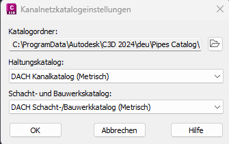

ich muss leider noch einmal nerven, ich komme nicht weiter.
Ich erstelle über den Import von YSIBAU xml Daten mein Kanalnetz.
Nun enthalten xml Daten Haltungen (z.B. Stahlbeton 1200x1600 HxB rechteckig) die ich in meiner Netzkomponentenliste nicht habe .... also Fehlermeldungen beim einlesen.
Ok, dachte ich erstellst Du die fehlenden Haltungen.
Unter den Netzkomponentenfamilien ist die Auswahl an rechteckigen Haltungen ja recht übersichtlich, es gibt nur (zumindest bei mir) die
Concrete Box Culvert SI Familie die rechteckig aussieht.
Nur leider ist diese Familie bei mir schreibgeschützt, ich kann also die Größen mit dem PartBuilder nicht ergänzen, und die von mir benötigte Größe ist nicht vorgegeben.
Was mache ich falsch ? Welche Optionen habe ich ohne gleich komplett neue Haltungsquerschnitte konstruieren zu müssen (ich glaube das ist auch eher etwas für Fortgeschrittene).
Danke.

Hallo Trolly,
wahrscheinlich hilft es dir schon den Kanalnetzkatalog auf DACH-* festzulegen (in der Hoffnung, dass die DACH-Erweiterung installiert ist). Da sind doch einige hier gebräuchliche Haltungsgrößen vorinstalliert.
gruß
Stephan

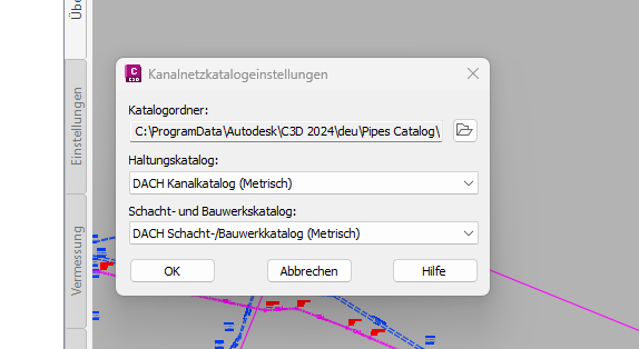

Hey,
ja ich habe die DACH Kanalkataloge installiert und auch genutzt, leider fehlen dort die Größen der rechteckigen Haltungen die ich benötige und ich bekomme diese auch nicht eingesetzt.

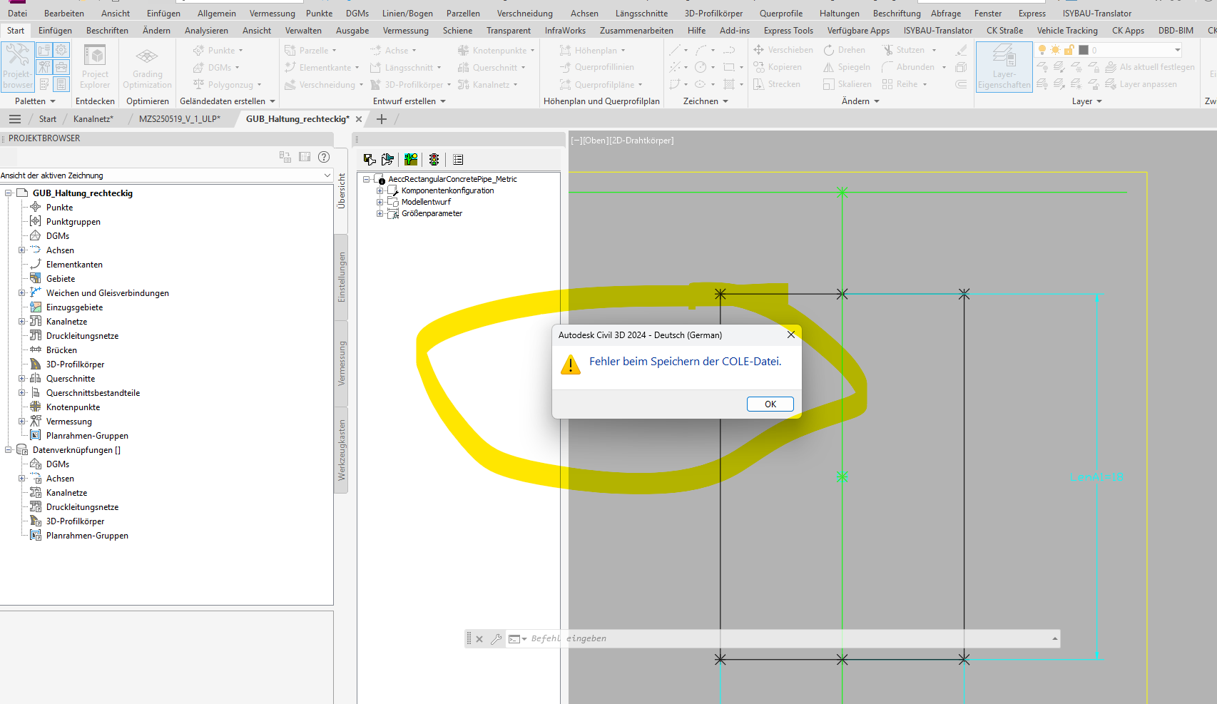

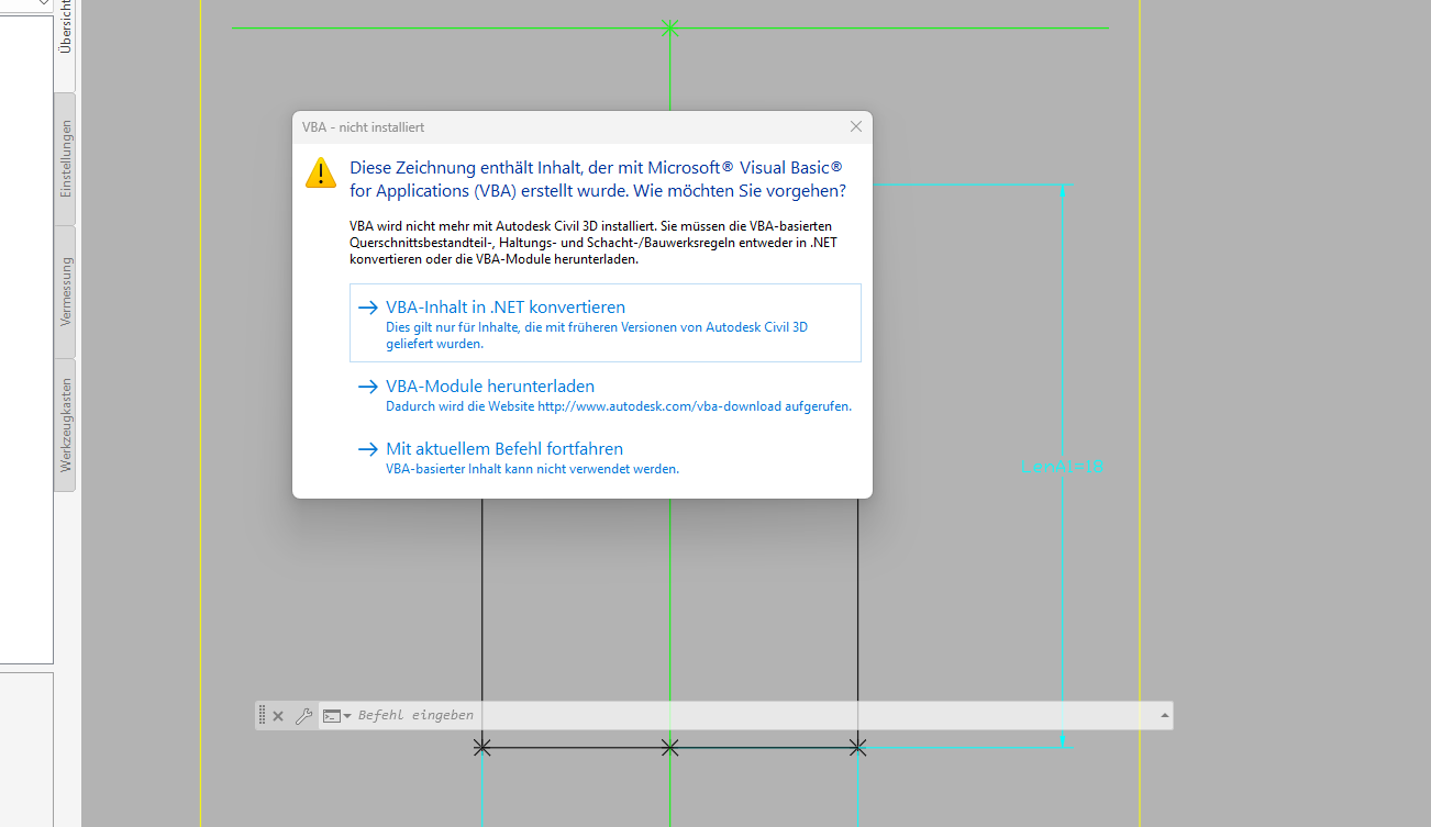

Guten Morgen,
ich habe heute morgen noch einen versuch gestartet die Größen der Haltungen zu ändern.
Mit deinem Hinweis die Vorlage unter einem neuen Namen abzuspeichern (so schlau war ich nicht .... das Original ist schreibgeschützt) dachte ich klappt es, aber leider wird meine angelegte Datei nicht gespeichert.
Ich habe meine Schritte die ich durchführe mal nacheinander mit Screenshots dokumentiert.

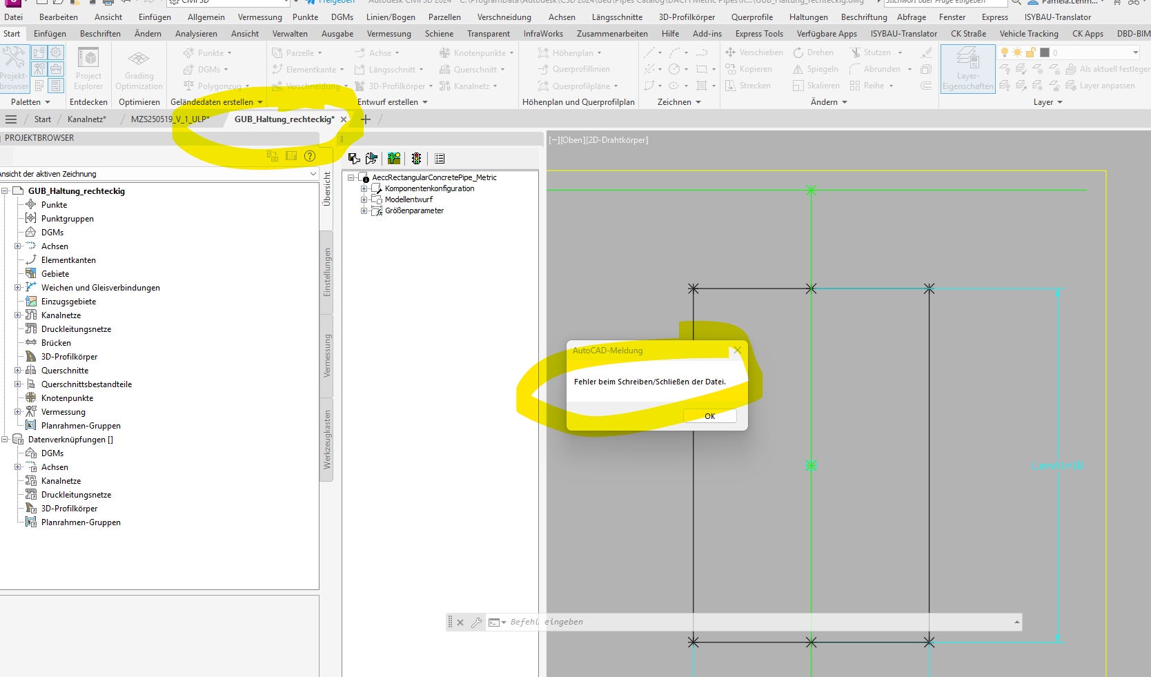

Hier die letzten Bilder.
Wie gesagt das Original kann ich nicht überspeichern, und speichern unter scheint auch nicht zu funktionieren.

Hallo Trolly,
ja, zum Schreibschutz gibt es diese Lösung bei ADesk.

erstellt am: 29. Sep. 2025 10:02    Editieren oder löschen Sie diesen Beitrag!  <-- editieren / zitieren -->   Antwort mit Zitat in Fett Antwort mit kursivem Zitat    Unities abgeben: 1 Unity (wenig hilfreich, aber dennoch)2 Unities3 Unities4 Unities5 Unities6 Unities7 Unities8 Unities9 Unities10 Unities
Sorry das ich erst jetzt reagiere, tatsächlich ist das Laufwerk auf dem die Datei bei mir liegt vom Admin schreibgeschützt worden. Inzwischen habe ich die Einstellungen benutzerdefiniert gespeichert und nun klappt alles.
Danke für die Hilfe.
