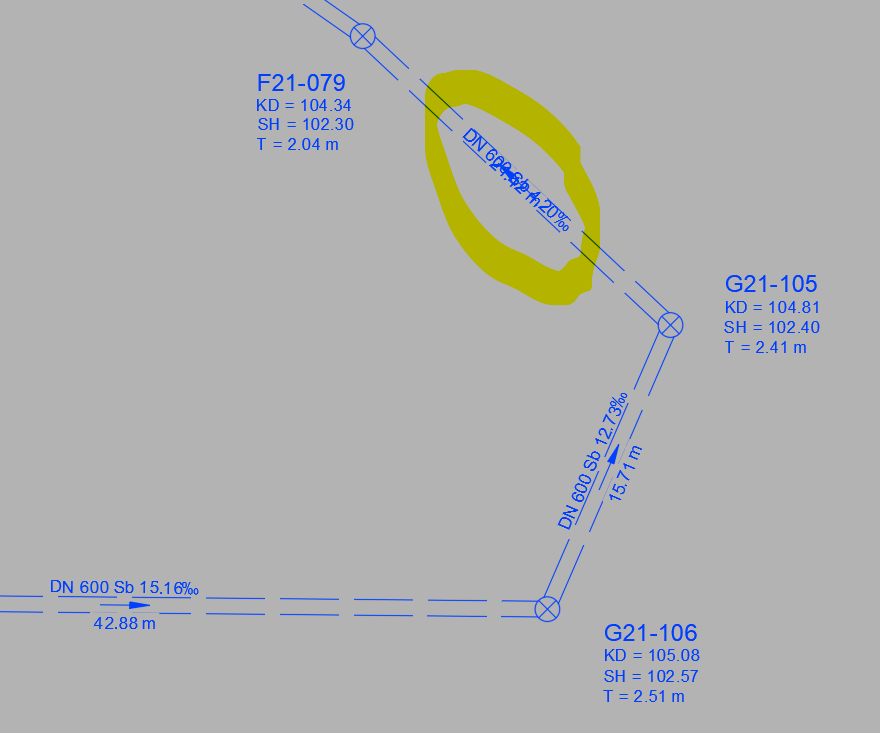

Ich habe im Forum schon Beiträge zu diesem Thema gefunden, aber leider noch keine Lösung zu meinem Problem.
Allerdings bin ich absoluter Anfänger im Bereich Civil-Kanalnetze.
Meine Haltungslänge ist im Beschriftungsstil definiert mit der Position unter Haltung Texteinfügepunkt oben zentriert, dennoch wird die Haltungslänge mal oberhalb und mal unterhalb der Haltung positioniert.
Was kann ich tun um die Haltungslänge immer unterhalb der Haltung zu belassen.
Danke.

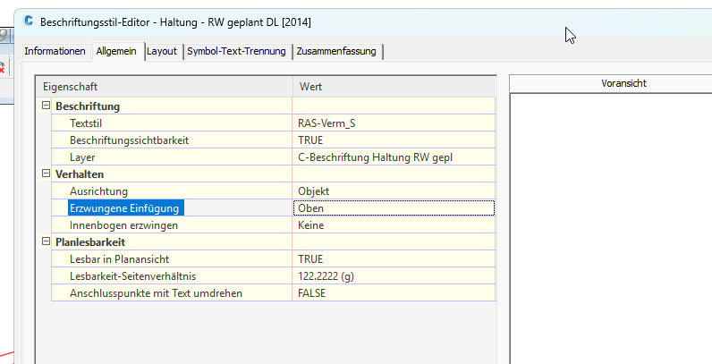

es gibt mehrere Möglichkeiten wie der Stil aufgebaut ist und dementsprechen unterschiedliches Verhalten hat. Ohne eine DWG und dem entsprechenen Stil ist es mal nur ein raten ins Blaue.
Den Beschriftungsstil bearbeiten, Reiter Allgemein, Punkt Verhalten, Ausrichtung: Objekt, Erzwungen Einfügung: Oben. Auch die Planlesbarkeit hat darauf auswirkungen.
Gruß Christian

Ausschnitt.dwg
2025-09-2217_01_14-AutodeskCivil3D2022-C__Users_c.siersch_Downloads_Ausschnitt_Ausschnitt.dwg.png
dann trifft genau das zu was ich vorher beschrieben habe. Im Beschriftungsstile die Erzwungene Einfügung auf oben setzen und bei Lesbar in Planasicht auf true und 100 (g) stellen.
Damit erzwingt man das der Text immer oben ist und entweder von unten oder rechts auf dem Plan gelesen werden kann.
Gruß Christian

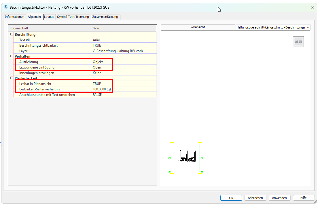

erstellt am: 23. Sep. 2025 07:51    Editieren oder löschen Sie diesen Beitrag!  <-- editieren / zitieren -->   Antwort mit Zitat in Fett Antwort mit kursivem Zitat    Unities abgeben: 1 Unity (wenig hilfreich, aber dennoch)2 Unities3 Unities4 Unities5 Unities6 Unities7 Unities8 Unities9 Unities10 Unities
Guten Morgen,
erst einmal Danke für die Antwort.
Nun habe ich auf dem Reiter Allgemein die von Dir beschriebenen Aktionen durchgeführt, leider nicht mit dem von mir gewünschten Effekt.
Nun steht zwar die Länge der Haltung unten aber meine Einstellungen auf dem Reiter Layout werden ignoriert.
An den Stellen an denen vorher die Länge der Haltung oben statt unten waren, schieben sich nun die Texte auf die Achse und bleiben nicht am Außendurchmesser haften.

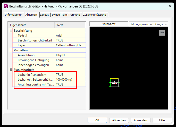

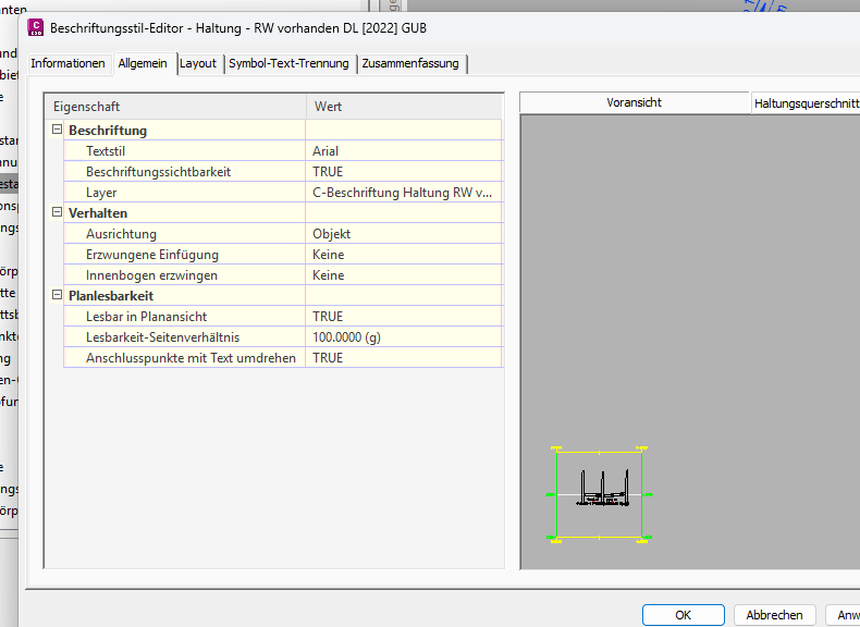

Ausschnitt.dwg
Guten Morgen,
Ich habe die Datei gestern die in 2022 geöffnet und bearbeitet. Jetzt das ganz nochmal in 2025 gemacht. Anschneind haben die da bei der Funktion einbisschen was geändert. Jetzt machen die Funktionen/ Optione auch mehr Sinn.
Erzwungene Einfügung wieder zurück auf Keine und dafür Anschlusspunkt mit Text umdrehen auf True. Hab dir ein Bild und dwg mitangehängt.
Gruß Christian.

erstellt am: 23. Sep. 2025 09:04    Editieren oder löschen Sie diesen Beitrag!  <-- editieren / zitieren -->   Antwort mit Zitat in Fett Antwort mit kursivem Zitat    Unities abgeben: 1 Unity (wenig hilfreich, aber dennoch)2 Unities3 Unities4 Unities5 Unities6 Unities7 Unities8 Unities9 Unities10 Unities
Vielen Dank mein Tag ist gerettet.
Ich muss nun noch einmal scharf über die Einstellungen nachdenken warum das so passt, aber das kriege ich hin.

erstellt am: 23. Sep. 2025 14:47    Editieren oder löschen Sie diesen Beitrag!  <-- editieren / zitieren -->   Antwort mit Zitat in Fett Antwort mit kursivem Zitat    Unities abgeben: 1 Unity (wenig hilfreich, aber dennoch)2 Unities3 Unities4 Unities5 Unities6 Unities7 Unities8 Unities9 Unities10 Unities
Leider zu früh gefreut ....
Im Laufe der Weiterbearbeitung habe ich trotz der zuvor eingestellen Parameter wieder den selben Effekt.
Leider ist es mir eben erst aufgefallen so das ich nicht mehr weiss wann genau die Werte wieder umgesprungen sind.
