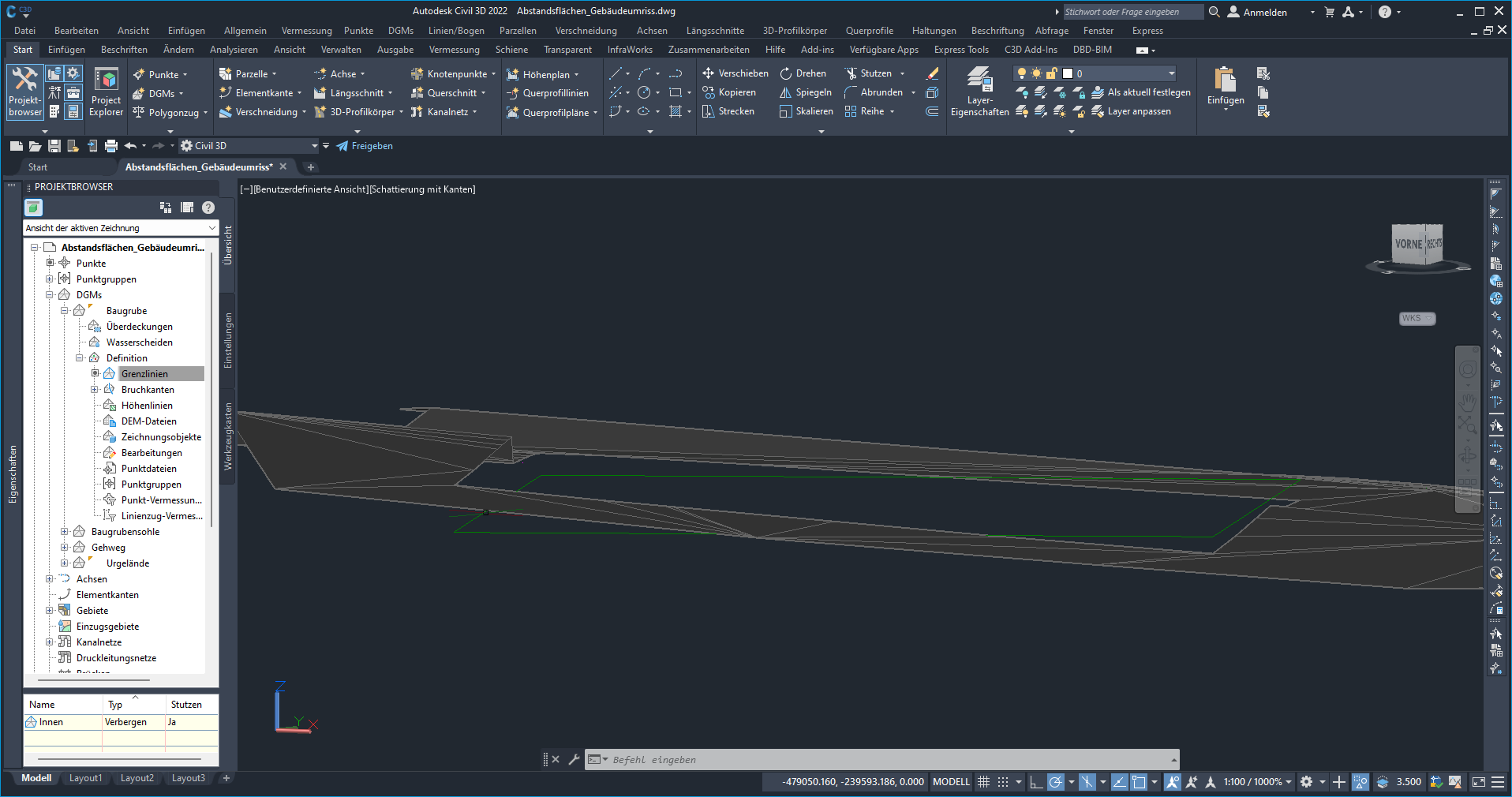

Die auf dem Foto dargestellte DWG ist außen (Bruchkante) und innen (Grenzlinie) durch jeweils eine Elementkante begrenzt. Leider gleicht sich die DWG nicht an die innere Begrenzung an. Bei der Grenzlinie habe ich verbergen mit weicher Bruchkante angegeben. Wie kann ich das Problem beheben?

also erstmal zum klarstellen DWG= Dateiformat, DGM=Digitale Geländemodell.
Bei Civil3D Problem hilft es immer die Datei anzuhängen dann kann man genau sehen was du gemacht hast und wo das Problem liegt.
Wenn du einem DGM eine Grenzlinie als Verbergen hinzufügst, erstellt das nur ein "Loch" im DGM, dabei werden nicht die Höhen von der Grenzlinie übernommen.
Die musst du auch als Bruchkante hinzufügen.
Gruß Christian
