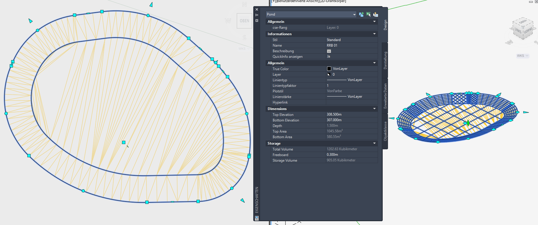

ich habe ein DGM eines Regenrückhaltebeckens.
Jetzt brauche ich die Volumina zu einzelnen Stauhöhen in bestimmten Abstand.
Bisher hab ich dann ein ReferenzDGM erstellt und ein Mengenmodell berechnet. Dann das Referenz-DGM um 0,5m erhöht, - neu erstellt - Mengenmodell neu erstellt und das Volumen dann abgeschrieben.
Gibt es vieleicht eine einfachere Methode als 20 mal erhöhen - neu erstellen - usw

Hallo Gerd,
das geht mit dem Wasserspeicher (_AeccStageStorage).
Gruß Symantec

Hallo Gerd,
in Civil 3D 2026 gibt es eine Vorschau auf kommende Funktionen/ Werkzeuge.
Hierbei handelt es sich um Erdbecken, Kunststoffrigolen und Gräben.
Bei ersteren bekommst Du in den Eigenschaften dann auch das Speichervolumen angezeigt. Wenn über die Griffe die Form, oder über die Daten der Freibord geändert wird, passt sich die Anzeige des Volumens dynamisch an. So kannst Du über den Freibord die Einstauhöhe ändern und kommst sehr schnell zu einem Ergebnis.
Grüße!

Hallo Symantec,
danke werde ich mal testen.
GE
@fred Haben gerade mal Version 2025 installiert bekommen, nützt mir nix was 2027 oder später mal möglich wird ;-)
